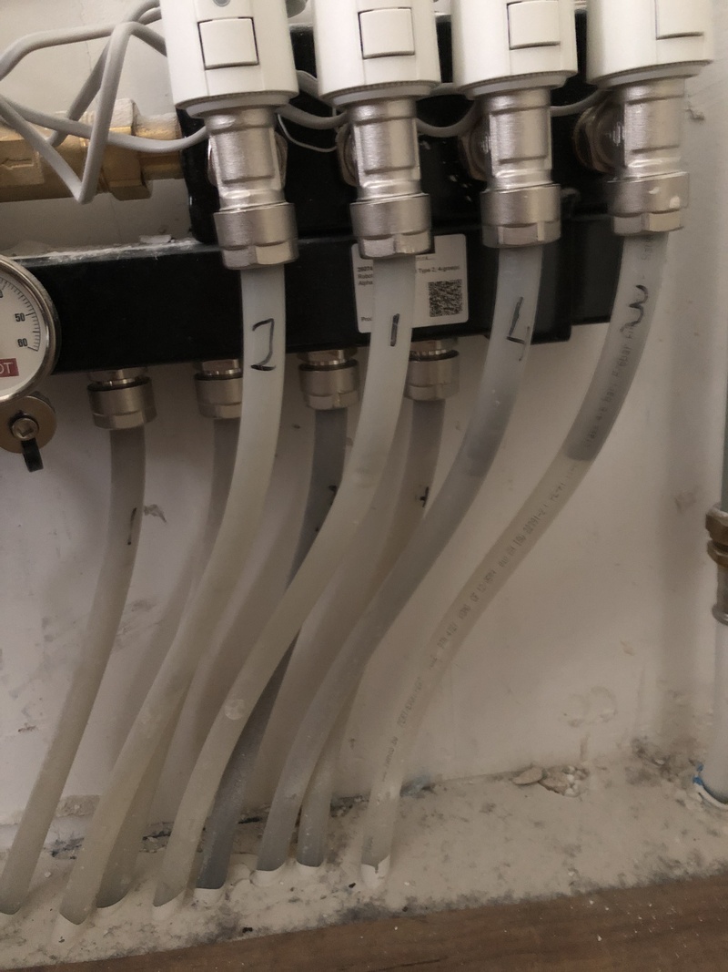

Wij wonen sinds twee jaar in een nieuwbouwhuis met stadsverwarming en vloerverwarming en ik twijfel of mijn vloerverwarming ideaal is ingesteld. Met name de instelling van de pomp w.b. (stroom)energieverbruik en levensduur.
De pomp is een Grundfos ALPHA 2L 15-60 met 3 niveau's constant toerental, 2 curves voor constante druk en 2 curves voor proportionele druk. Welke stand is geschikt ic.m. stadsverwarming? Naar mijn weten is die combinatie "bijzonder" omdat het aangeleverde warme water door onze vloeren stroomt, in plaats van een gesloten circuit met CV. Hier vind ik maar weinig informatie over. Het lukt het mij niet om het energieverbruik van de pomp te meten. Het stekkerblok-met-energiemeter (TP-link HS-110) wat daar ik normaal gesproken voor gebruik geeft geen meting bij de pomp (ik hoor hem wel).
Overigens ben ik tevreden qua (warmte)verbruik en wooncomfort. De thermostaat staat 24/7 op 20 graden met vloerverwarmingsunit in/uit temperatuur 35/30 en pomp ingesteld op proportionele druk lage curve. Daarmee verbruiken wij zo'n 17GJ per jaar (165m2 / 580m3).
Andere vraag: weet iemand wat de grijze aanslag op de leidingen is?
Afbeeldingslocatie: https://tweakers.net/i/2IiAFfqBKqeAUhY3lq9DIP6l9t8=/800x/filters:strip_icc():strip_exif()/f/image/PDTccS9gqQvNxhznWBMNwlzC.jpg?f=fotoalbum_large

Hebben jullie ook antwoord op mijn vragen? ;) Met name de pomp instelling...
