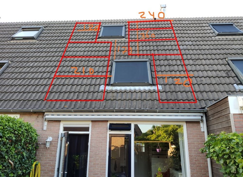

Wij zijn ons aan het oriënteren in de wereld van PV systemen. Ondertussen al een paar offertes ontvangen.
We hebben een klein steil (60 graden) dak op het zuiden en dat maakt het systeem natuurlijk in verhouding wat duurder.
Foto dak:
Afbeeldingslocatie: https://tweakers.net/i/Tu47KgM9igxWtc0esF2DAuGpcSw=/800x/filters:strip_icc():strip_exif()/f/image/hSQKUSbjQhLJUFeeOOQrqWTt.jpg?f=fotoalbum_large
Ik denk dat er max 7 panelen passen waar ik de volgende aanbieding van heb
7x Jinko m-60HB (320wp)
Growatt omvormer
Incl installatie etc
kosten 2811euro incl btw
Is dit een reëele/goede prijs? Ik lees wel eens over 1euro per wp maar daar zit deze prijs wel boven.
Groeten,
René

Het huis is 4.55 breed ongeveer dus sowieso max 4 panelen op een rij. De afstand tussen de ramen gemeten is grofweg 1.72. Ik weet niet of panelen zo strak op ramen gelegd worden, 1 leverancier vertelde al minimaal 10cm afstand te houden.
De dakpannen zijn 30 breed en 34 hoog
Oja kleine toevoeging. Er staat ca. 11 meter van de gevel een huis van 7.5meter hoog die het onderste dakraam (als de zon op z'n laagst staat) in schaduw zet. Vandaar dat ik graag het bovenste stuk van het dak gebruik.

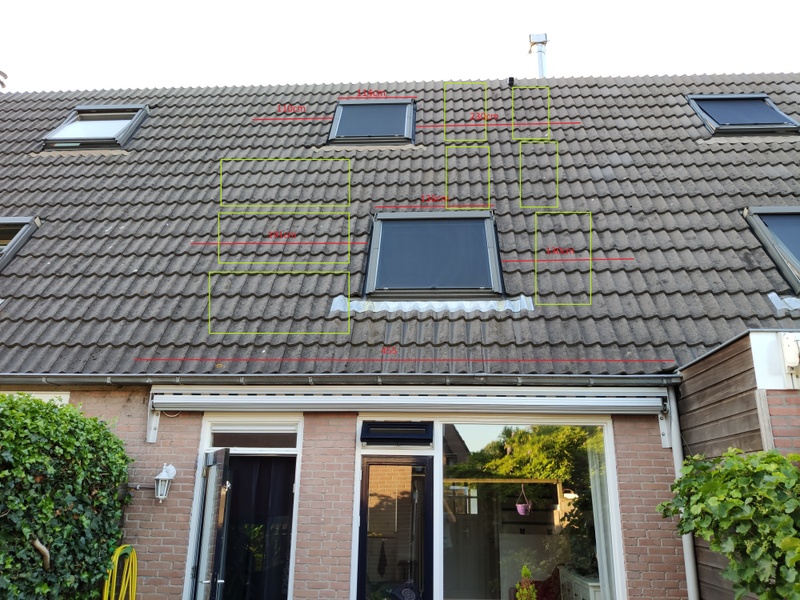

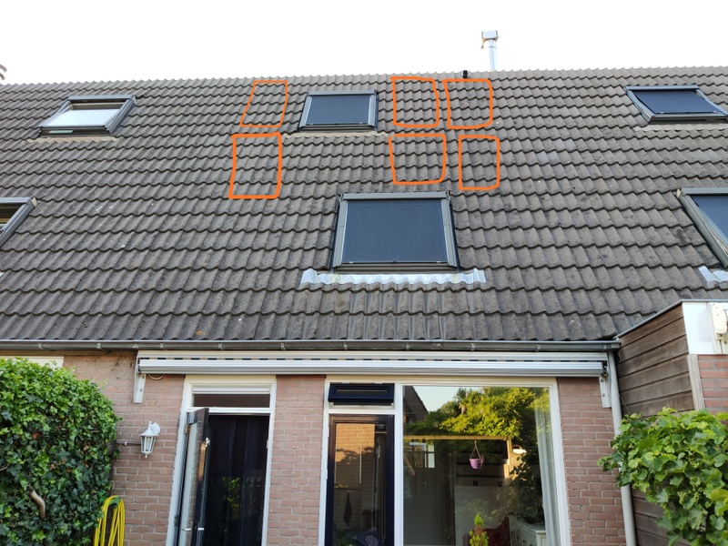

Om eerlijk te zijn weet ik niet precies vanaf hoe laat en in welke maand de schaduw op het dak valt. Ik heb dmv een simpele tekening op schaal en de afstand/hoogte van andere huis en de laagst mogelijke zonhoek in de winter berekent dat de schaduw dan tot net aan bovenkant onderste dakraam komt.
Met maps en paint een geprobeerd inzichtelijk te maken:
Afbeeldingslocatie: https://tweakers.net/i/3O2iUbKPgK5KerYW4A5tlFtp5Rw=/800x/filters:strip_icc():strip_exif()/f/image/55DVvf3MoMA8CIZvz5QGP7aT.jpg?f=fotoalbum_large
In principe kunnen er zeker 6 panelen op zoals hieronder getekend, misschien nog 1 extra tussen de ramen dan:
Afbeeldingslocatie: https://tweakers.net/i/vjlmcanAnUOSFyqfbcWXzi7fmrg=/800x/filters:strip_icc():strip_exif()/f/image/2Jp8tMy7llvOnobc74Oh9MtT.jpg?f=fotoalbum_large
Die panasonic panelen is ook een idee, al zijn ze met 250 per stuk redelijk prijzig. Ik weet ook nog niet of het desbetreffende bedrijf met de huidge beste prijs met deze panelen werkt.

renevd88 schreef op maandag 27 juli 2020 @ 14:30:
Hoeveel schaduw je hebt kan je redelijk goed berekenen door te kijken naar de hoek van de zon in de winter en of hij met die hoek boven het gebouw dat schaduw kan veroorzaken uit komt of niet.
Zie ook: https://www.handelbouwadv...ie/zon-in-tuin-berekenen/
Even omlaag scrollen voorbij de vage tuinplaatjes tot de echte berekening.
Wat voor een dak zit hier achter? Op de satelliet foto lijkt het alsof het niet heel stijl afloopt en (semi)vlak is. Wellicht nog interessant om daar panelen op te leggen.

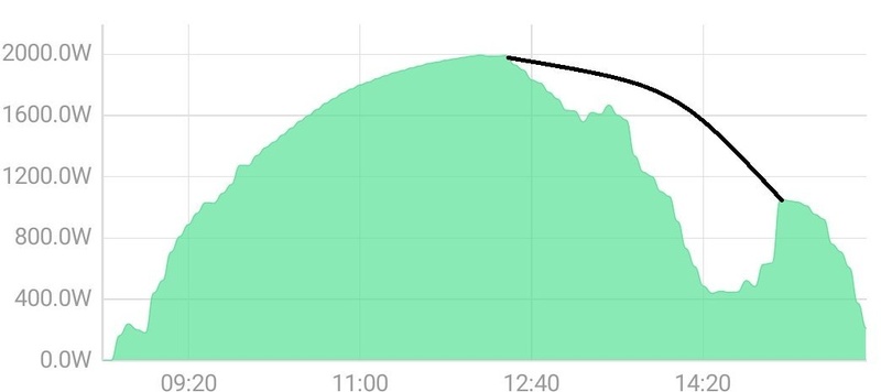

om uit te leggen wat dat doet geef ik je een grafiek van mijn dak:
Afbeeldingslocatie: https://tweakers.net/i/pmAntRVrEp7p_jSmhWtMQh6LOBA=/800x/filters:strip_icc():strip_exif()/f/image/zEIjX9TSS3qKr0nySCXoVUOa.jpg?f=fotoalbum_large
mijn panelen liggen dus op oost en op west.
je ziet goed dat oost in de ochtend het goed doet en west het beter doet in de avond.
ik heb dus ook 6340Wp op een 4000W omvormer.
de spreiding van de opbrengst is zo groot dat dit zonder problemen kan. 8)

  • renevd88
  • Laatst online: 20-05 21:22

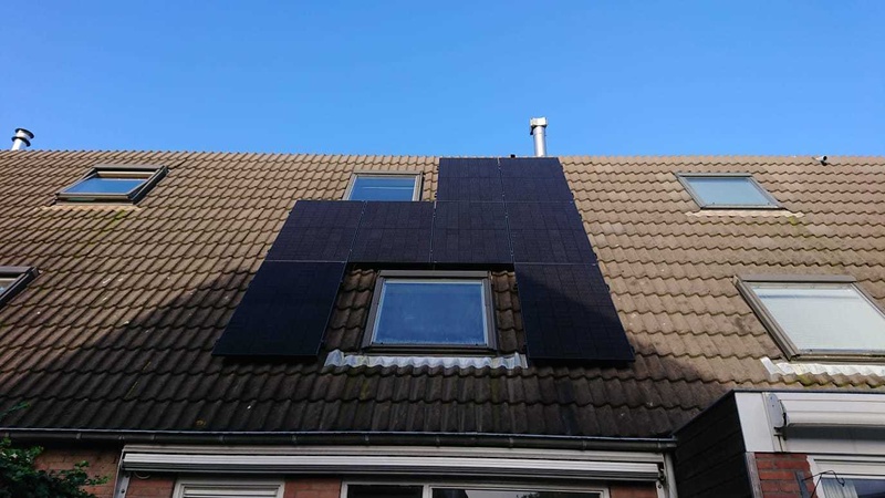

Platte deel is toch kleiner: 4.5m breed en slechts 3m 'diep'. Dat in combinatie met het moeten vervangen van bitumen en de aanwezige schoorsteen heeft het niet de voorkeur.
Een 7e paneel ter hoogte van het onderste dakraam zal pas bij een zonhoek van 25gr geen schaduw meer vangen, dat is 4maanden per jaar wel het geval.
Ik kom dan denk ik toch uit op de 6getekende panelen en misschien een installateur vinden die de 7e tussen de ramen durft te plaatsen.

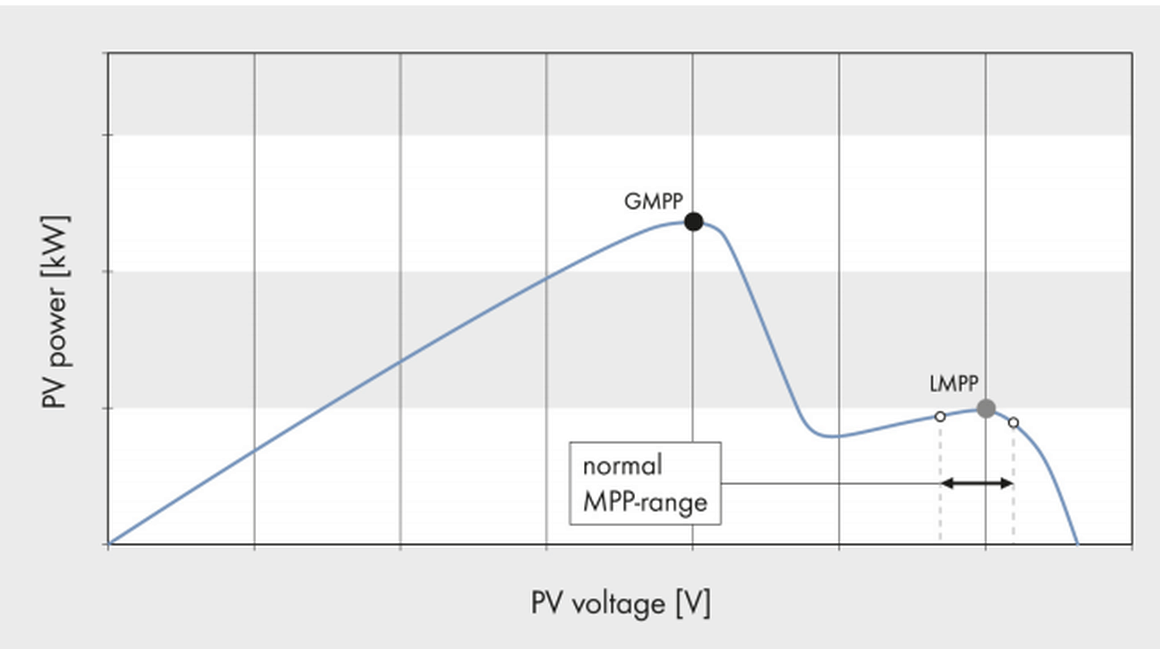

omvormers (de meeste die je kunt krijgen) zijn van het type TL.
en die hebben deze grafiek.
Afbeeldingslocatie: https://tweakers.net/i/-SFW_NZhdjPLGVGb8qBJtguoS8A=/full-fit-in/4920x3264/filters:max_bytes(3145728):no_upscale():strip_icc():fill(white):strip_exif()/f/image/6K5Nq71h9dtfeidOmyiWxw2f.jpg?f=user_large
dan kun je een paneel gebruiken van 32Vmpp, maar als je die 4x serieel wil doen.
dan heb je maar 4x32Vmpp=128V (en werkelijk door de warmte en kou een 112V tot 135V)
gebruik je dan een Panasonic paneel, dan heb je 4x55Vmpp=220V ( 190V tot 240V).
en dat vinden omvormers veel prettiger.
veel mensen hebben nu eenmaal maar kleine daken in Nederland, en dan zijn ze wel interessant.
(maar heb je de ruimte voor een stuk of 12 panelen, dan kun je beter "gewone" 6" cellen paneel gebruiken.
12x32Vmpp=384V en als het warm is buiten rond de 350V, dus perfectie voor de omvormer.
en je bent beter beschermt tegen schaduw met een hogere Vmpp. ;) )

renevd88 schreef op maandag 27 juli 2020 @ 21:50:
het is jouw keuze.
4maanden per jaar schaduw, en dat in de winter.
lol geen probleem dus.
zie:
Afbeeldingslocatie: https://tweakers.net/i/icGubOlKjjt8Z4t8NJwQrn77uuY=/800x/filters:strip_icc():strip_exif()/f/image/Lk9TWelTCz3lET8wneNvS6LR.jpg?f=fotoalbum_large
die 4 winter maanden leveren toch niks op.
probeer wel voldoende Vmpp op de omvormer te krijgen zoals ik hier boven ook al schrijf, met 6x goedkoop paneel is dat lastig (dit kan net is grens geval, je bent dan alleen gevoeliger voor schaduw).
als het past hang er gewoon 12 op dat dak deel (of iets tussen de 6 en 12).
zie:

renevd88 schreef op dinsdag 28 juli 2020 @ 11:00:
Trekt dat ene paneel dan niet de 6 andere omlaag in de winter?
nop, de diodes reageren en schakelen dat paneel uit.
(dit is helaas niet perfect, werkt soms wel en soms niet.
nadeel is dat de Vmpp dan ook naar beneden gaat, en als je dan al laag zit heb je wel problemen.
en je hebt ook nog aptitrack/mppscanning/pvsweep etc etc..)
maar dan nog zie:
heel de winter opbrengst kan me gestolen worden, dit is zo weinig, dat veel verliezen van weinig nog steeds weinig is.
(wel leuk dat er iets aan winter opbrengst er is hoor, maar het slaat geen deuk in een pakje boter als ik eerlijk moet zijn. ;) )
gewoon 12 gewone panelen leggen en je komt er goed van af.

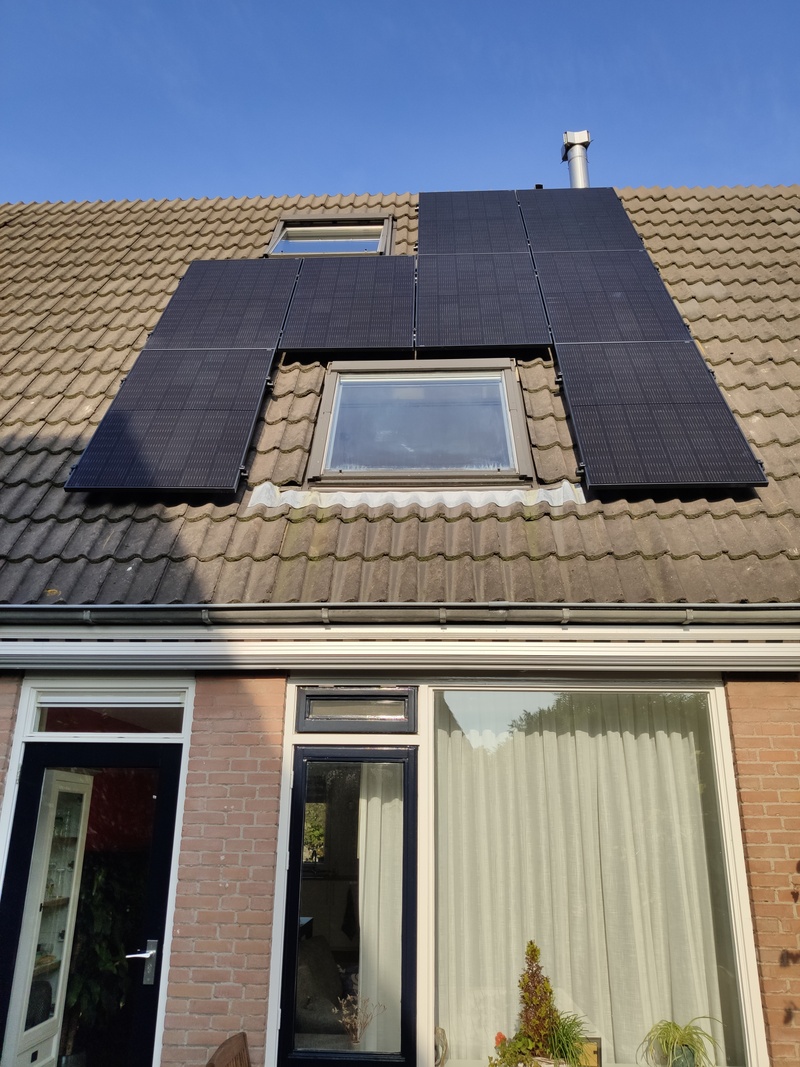

ok duidelijk. Wij zitten helaas vast aan stadsverwarming en hebben geen gas ;) Ik probeer dan ook niet te veel boven ons verbruik van 2300kwh te komen. Met 8 panelen is het volgens offerte 2500kwh.
Fysiek past er ook niet meer op denk ik
Afbeeldingslocatie: https://tweakers.net/i/AJTwxyO6qvHB76wrV8DnIq44L7Q=/800x/filters:strip_icc():strip_exif()/f/image/nyH2k2MLPgjhlDJSiVBCknBn.jpg?f=fotoalbum_large

Zojuist een installateur geweest voor de schouw. Het viel mij wel wat tegen dat ze behoorlijke marges langs ramen (30cm) aanhouden.
Het paneel linksboven is (1.15m ruimte) niet mogelijk volgens installateur. Ze gaan kijken of onderstaand nu eventueel mogelijk is..
Afbeeldingslocatie: https://tweakers.net/i/7uIFbDQDrlxZCowG7aGq_qhGrWc=/800x/filters:strip_icc():strip_exif()/f/image/1Py47Vz6WIpk80yrBhLtFCRh.jpg?f=fotoalbum_large
Ik had stiekem nog half in m'n hoofd dat er symmetrisch misschien wel 10 op kunnen. Een dakpan is 30cm breed.
Afbeeldingslocatie: https://tweakers.net/i/aIw7CcQV2CHHYZC1pxylId_bfFw=/800x/filters:strip_icc():strip_exif()/f/image/8mVtnzj9Lz6wMw9g5OpkAbtV.jpg?f=fotoalbum_large
Wat denken jullie, is het gewoon een erg voorzichtige installateur?
  • busscherski
  • Laatst online: 20-05 16:32
30 cm is vrij veel ja, als je alle maten heel nauwkeurig opmeet kun je wellicht een installateur vinden die het met 10 cm marge wil.
Jouw legplan lijkt me ook visueel een stuk netter.

  • AUijtdehaag
Kun je de werkelijke maten eens in je tekening zetten?
Zoals:
Afbeeldingslocatie: https://tweakers.net/i/TNkUGiHt4mzyz_2QJuren_kGbrI=/232x232/filters:strip_icc():strip_exif()/f/image/vxU4vlOJUqLJ9ns1fgtFXQDy.jpg?f=fotoalbum_tileAfbeeldingslocatie: https://tweakers.net/i/zJI_tj--LCy2gXTrgO-dhKLtTRw=/232x232/filters:strip_icc():strip_exif()/f/image/5MCoWN7K4PMPfxAAP0pUep1W.jpg?f=fotoalbum_tile
Kwestie van pannen tellen.
  • renevd88
Excuus voor het krakkemikkige plaatje maar dit teken ik momenteel op smartphone
Afbeeldingslocatie: https://tweakers.net/i/VdM_sKrYnNgXcpcg06iDVDGMISw=/800x/filters:strip_icc():strip_exif()/f/image/q9avmb8wUZMblAKcLcBY5HLh.jpg?f=fotoalbum_large
  • busscherski
De maatjes 210 en 120 cm moeten misschien nog wat nauwkeuriger nagemeten worden?
Commentaar op basis van het legplan wat je zelf hebt getekent.
Als ze kloppen wordt 2 panelen in 210 cm te krap met horizontale rails. Portrait met verticale rails heb ik nog nooit gezien, in theorie kan het denk ik wel. Maar weet ik niet zeker.
Wat vind je van dit legplan?
Afbeeldingslocatie: https://tweakers.net/i/pNYFDliKRjQueZSSTLpAr6F92Nw=/800x/filters:strip_icc():strip_exif()/f/image/3VHXCWYOfCdBFncx6H4UxYI3.jpg?f=fotoalbum_large
8 van deze 360 Wp AEG whitelabel panelen passen sowieso
https://www.winkelman-zon...0wp/52133/?display=detail
(grappig dat ik nu een keer AEG voorstel, haha)
Als die 120 cm niet minder is dan passen er 8 Longi 350 Wp panelen.
https://www.winkelman-zon...display=detail&merk=Longi
Of als die 210 cm niet minder is dan passen er 8 panelen van 2 meter lang. Bijvoorbeeld 385 Wp per stuk.
https://www.solar-bouwmar...-half-cell-111918181.html

  • AUijtdehaag
Deze passen prima op 2m10, als je hun bevestigingsysteem toepast.
https://www.sun-solar.nl/...135-incl-btw-op-voorraad/
25+990+8+990+25 = 2038
25 is wel het minimum voor een klem, maar je hebt nog 60 over dus...
Volknallen maar...
Helaas wordt het niet symetrisch omdat je maar 4m80 ? hebt ipv 5m10.
Dus passen er maar 4 in de breedte.
Maar met dakramen was het al niet meer symetrisch op het zicht.
10 panelen is prima mogelijk.
Mijn noorddak heb ik ook zo passend gekregen met de dakramen.
En je plattedak bovenop?
Paar betonvoeten met panas op de 2e mppt?
4 panas is al voldoende vmpp.
[ Voor 49% gewijzigd door AUijtdehaag op 15-08-2020 07:33 ]

De eerder weergegeven afmetingen waren geschat door pannen te tellen. Ik heb nu vanaf binnen exact gemeten, met de kleine opmerking dat dan buiten iets extra plek is door muurdiktes aan beide kanten.
De 210 lijkt een beetje optimistisch, kan zijn dat ik net een halve pan mis zit met erfgrens, vind lastig bepalen waar die precies ligt. Geen idee of schutting er bijv. midden op staat.
Van buiten gemeten lijkt de totale breedte eerder richting 4.80-4.85 te gaan.
Als de landscape mogelijk is zal onderstaand het worden vrees ik als installateur linksboven niet aandurft...
Afbeeldingslocatie: https://tweakers.net/i/VwMjYCuaaa3XlRLRZ-WqAUvEg1s=/800x/filters:strip_icc():strip_exif()/f/image/ObHYud2di1ISOm6gIqKqa11I.jpg?f=fotoalbum_large
  • Ep Woody
  • Laatst online: 16-05 11:11
Anders even een ladder tegen de dakgoot aanzetten en de dakpannen op de grens omhoog schuiven,zodat je kan zien waar de spouw zit. Dan weet je wat jouw dak is en kun je nauwkeuriger meten.
Eventueel kun je ook nog 60 en 72 cells panelen combineren als dat beter uitkomt. Zolang het amperage van je panelen maar gelijk is.
  • AUijtdehaag
Kunnen de dakramen er niet gewoon uit?
Dat maakt het wel een stuk makkelijker en mooier. >:)

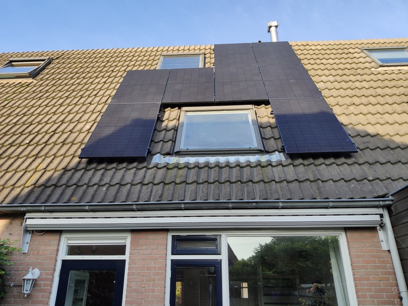

Nou de beslissing is genomen en vandaag alles op het dak geïnstalleerd. Prijs nu voor 2560wp voor 2565 euro ex BTW.
Afbeeldingslocatie: https://tweakers.net/i/K-p2yzgfBU_sMH5mtqOCLkQ5fa8=/800x/filters:strip_icc():strip_exif()/f/image/ATFiHSTRIBc0Zf8MqE2bJZrU.jpg?f=fotoalbum_large
Viel mij zojuist wel op dat er niet het afgesproken merk panelen op is gelegd.
Volgens offerte: Jinko 320wp mono full black
Op dak ligt: Trina Solar 320DD06M.05(II)
Lijkt mij niet dat er echt genoeg verschil tussen zit om over te klagen?
  • busscherski
Ziet er goed uit.
Jammer van die laatste 5 euro maar een prima prijs voor een systeem van die grootte.
Qua prijsklasse is er denk ik geen verschil tussen die 2 merken.
Ik weet niet of er verschil is qua zwartheid?
  • renevd88
Zou niet weten of die ander 'zwarter' is. Kwa looks vind ik deze panelen ook prima.

Ik wist dat in de wintermaanden deels schaduw op het dak zou vallen en vond vandaag (hele dag beetje zelfde omstandigheden) wel een goede dag om eens te zien of dit veel effect heeft op de opbrengst.
hieronder de schaduw die langstrekt van links naar rechts (foto 6nov dus nu nog iets meer schaduw)
Afbeeldingslocatie: https://tweakers.net/i/ncpTcWYvI7JnAOUSyzZrqOdjExU=/800x/filters:strip_icc():strip_exif()/f/image/lDoOJJylbzi8TfdVrAn1wXsd.jpg?f=fotoalbum_large
Heb met de hand onderstaande grafiek aangevuld en de oppervlaktes met elkaar vergeleken.
Afbeeldingslocatie: https://tweakers.net/i/C5bjLgtG9JkbsRMYYq5kYWRPvW4=/800x/filters:strip_icc():strip_exif()/f/image/Skbrab57KpmiiF8uNatklrGf.jpg?f=fotoalbum_large
Natuurlijk allemaal niet heel wetenschappelijk maar het lijkt erop dat ik 12% minder opbrengst heb vergeleken met een situatie zonder schaduw. Lijkt mij niet voldoende om bijv. panelen in de winter te bypassen of iets?
  • AUijtdehaag
Welke omvormer heb je er aan hangen?
Als de omvormer geen schaduwmanagement heeft, kun je op die 2 panelen nog een optimizer hangen.
https://webshop.cedel.nl/Optimizers
https://www.mg-solar-shop...optimizer/tigo-optimizer/
Growatt is inderdaad slecht met schaduw.
Maar als de 4 in het midden al schaduw krijgen, is het ook wel snel slechter, vrees ik.
[ Voor 96% gewijzigd door AUijtdehaag op 18-11-2020 16:48 ]

Er hangt een growatt 2500s
Ik was vandaag niet thuis om te zien hoe hoog de schaduw nu komt maar die zal richting de rij met 4 panelen kruipen gok ik zo.
  • busscherski

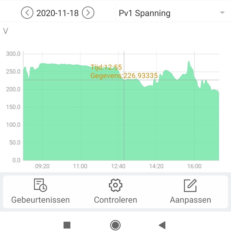

Heb je er een DC voltage grafiekje bij?
Maar het ziet er goed uit, het lijkt dat de panelen zichzelf prima afsperren (diodes in de panelen). Ik denk dat de Growatt het prima doet, ik verwacht nauwelijks of geen verschil met een duurdere omvormer.
En ik verwacht niet dat je een Tigo ooit terugverdiend

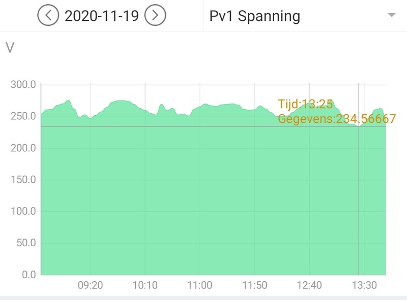

  • busscherski
renevd88 schreef op woensdag 18 november 2020 @ 21:03:
Goeie vraag, geen idee of dat in de app te vinden is. Zal morgen eens zoeken als systeem is opgestart.
Ik heb ook de Growatt app (Shinephone, Growatt heeft de beste app die ik ken en ik gebruik ook 3 andere apps).
In de app kan ik van elke dag in het verleden 'Pv1 Spanning' opvragen. Dus je hoeft niet te wachten tot de zon schijnt bij jou.
  • renevd88
Ah beetje doorklikken maar dan heb je ook wat:
Afbeeldingslocatie: https://tweakers.net/i/MDFWS0bMwGE-jmF47Qo78jjGTwc=/800x/filters:strip_icc():strip_exif()/f/image/VemZM6iyxb5lZbQ9vB6PFCAW.jpg?f=fotoalbum_large
  • busscherski
Prima spanningsgrafiek, zover ik kan zien ook prima schaduwmanagement.
(als het voltage niet omlaag zou gaan bij schaduw dan was het slecht geweest)
  • WackoH
  • Laatst online: 20-05 16:49
Kun je uitleggen waarom het prima is?
6 van de 8 panelen liggen nog volop in de zon en zelfs ~85% van het totale oppervlak, maar het vermogen zakt terug tot bijna een kwart van wat mogelijk is.
  • busscherski
@WackoH
Ik begreep uit de tekst dat op het hoogtepunt van de schaduw het veel erger is dan je op de foto ziet. Ging er vanuit dat die rij van 4 panelen ook een klein beetje schaduw heeft gehad.
En zodra zo`n half-cut paneel een cm schaduw heeft over de hele korte kant gaat het halve paneel uit.
Indien die rij van 4 panelen geen schaduw heeft gehad is de werking van het schaduwmanagement niet optimaal en had een SMA uit dat deel meer energie gehaald.
  • renevd88
Ik check morgen of vrijdag eens hoe ver de schaduw nu echt komt.
  • WackoH
Waar ik nu zit met thuiswerken kijk ik uit op 8 'half cut' panelen op garage die aan micro-omvormers hangen (2xQS1). Leuke daarvan is dat ik precies kan zien hoe een paneel zich bij welke hoeveelheid schaduw gedraagd.
Het klopt inderdaad dat zo'n paneel grotendeels naar halve kracht gaat (55~60%) als zelf maar een deel van de korte helft bedekt is.
  • renevd88
Foto van zojuist:
Afbeeldingslocatie: https://tweakers.net/i/JN-rRp6rjI1aDsdGJETXYATCfTY=/800x/filters:strip_icc():strip_exif()/f/image/su6ubQ8Fg85iDyoC9sbaLgVf.jpg?f=fotoalbum_large
Niet veel zon dus lastig te zien, maar de zon zal later op de middag steeds wat lager komen waardoor misschien net de rij met 4 panelen geraakt wordt. Dus zou de sterke dip wel kunnen verklaren?
Met deze 'zwakke' zon lijken de panelen minder snel uitgeschakeld te worden
Afbeeldingslocatie: https://tweakers.net/i/iu8eksPGd8hvvFd99WAmLKOeltI=/800x/filters:strip_icc():strip_exif()/f/image/IlcFraCQL6LyzniSadrVzHX1.jpg?f=fotoalbum_large
  • WackoH

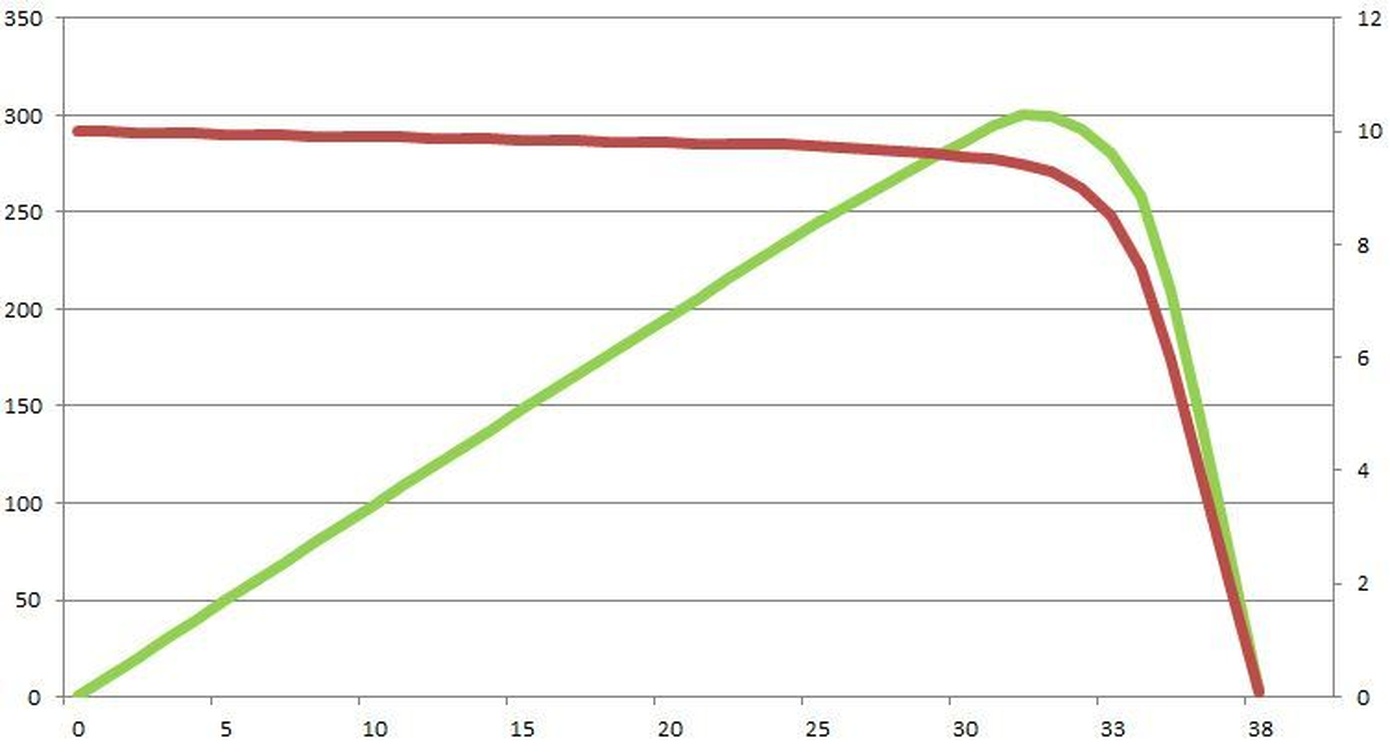

Dit is het normale verloop van de stroom (rood) en het vermogen (groen) als functie van de spanning die een paneel genereert (plaatjes van Fritts.nl als ik me goed herinner).
Afbeeldingslocatie: https://tweakers.net/i/GRX6x7y2UEHWnFk0zXlLC1msz7E=/full-fit-in/4920x3264/filters:max_bytes(3145728):no_upscale():strip_icc():fill(white):strip_exif()/f/image/a7vmO4ZF3TOnfqJWf7CqPSDI.jpg?f=user_large
De Maximum Power Point Tracker (MMPT) vind de combinatie van spanning en stroom waarbij het vermogen maximaal is. Als je meerdere panelen in serie hebt, geldt hetzelfde voor de hele string (een paneel is op zichzelf al een string van typisch 60 cellen die ieder 0.5 V maken)
Zonnecellen die in de schaduw liggen, maken minder stroom maar hebben nog wel dezelfde celspanning. Maar omdat ze in een hele keten zitten, beperken ze de stroom door de hele keten.
Alle panelen hebben tegenwoordig (meestal) 3 bypass diodes die het toestaan dat 1/3 van een paneel wordt 'gebypassed'. Als dat gebeurd, levert 1/3 van een paneel geen stroom en geen spanning meer. Dus het paneel maakt geen 30 maar 20 V. En als 2 diodes geleiden nog maar 10V.
Om de diodes in geleiding te dwingen, moet de spanning van de string flink dalen. Maar veel omvormers blijven te dicht bij het oorspronkelijk Lokale MPP punt zoeken zoals het onderstaande plaatje duidelijk maakt.
Afbeeldingslocatie: https://tweakers.net/i/Y_0pAd2LSFOPxi68Ju-iO_Rx0PY=/full-fit-in/4000x4000/filters:no_upscale():fill(white):strip_exif()/f/image/Ths3WmFzqB1NYXNBxQQcF5Tv.png?f=user_large
Alleen omvormers met (ingeschakeld want het kost een beetje opbrengst) schaduwmanagement scannen af en toe (bv. SMA iedere 6 min, Goodwe ieder uur) een veel breder bereik en zijn dan in staat om dat Global MPP te vinden.
In jouw geval is de opbrengst waarschijnlijk hoger als de onderste twee panelen tijdelijk uit geschakeld zouden worden. Dan moet de stringspanning ~65V lager worden (V_MPP van een paneel is meestal zo'n 32~33 V).
Je eerste spanningsgrafiek liet inderdaad zien dat de stringspanning ongeveer die 60~70V lager werd (maar het vermogen was maar een kwart?).
Het plaatje van vandaag weer niet. Misschien of heb bij Growatt meer toeval of die naar het GMMPT beweegt.
Voor zover ik weet heeft Growatt geen schaduwmanagement en werkt die bij Goodwe maar zozo. Alleen SMA lijkt het goed voor elkaar te hebben met hun 'schadefix'.
