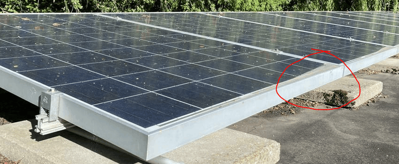

  • WackoH
  • Laatst online: 29-12-2025
Hier een foto van het nadeel van een te kleine hoek: Vuil hoopt zich op in het stukje waar het water achter de rand blijft staan en dekt na opdrogen een deel van de cellen af --> flink verlies
Afbeeldingslocatie: https://tweakers.net/i/pHSBdbHXdfP1OdeRHi2C6niBoFo=/800x/filters:strip_exif()/f/image/q7jio0dI40e16xwYA4nEHx7c.png?f=fotoalbum_large
(Gevonden op marktplaats)
