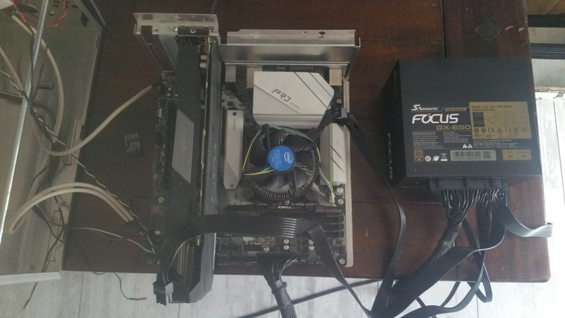

  • Dropsel
  • Registratie: Maart 2017
  • Laatst online: 24-10 07:13
Afbeeldingslocatie: https://tweakers.net/i/lnYMcOC67YkB6-_RUy_SmTgsYbI=/800x/filters:strip_icc():strip_exif()/f/image/NMQcLuMucNkT5hN8x5vq2vEI.jpg?f=fotoalbum_large
Afbeeldingslocatie: https://tweakers.net/i/etAwu-T805DJsVUGvtaDPMQxTho=/800x/filters:strip_icc():strip_exif()/f/image/OF2HZ3QHN4DQA9KfSHCFTvc0.jpg?f=fotoalbum_large
[ Voor 33% gewijzigd door Dropsel op 28-07-2020 11:31 ]
