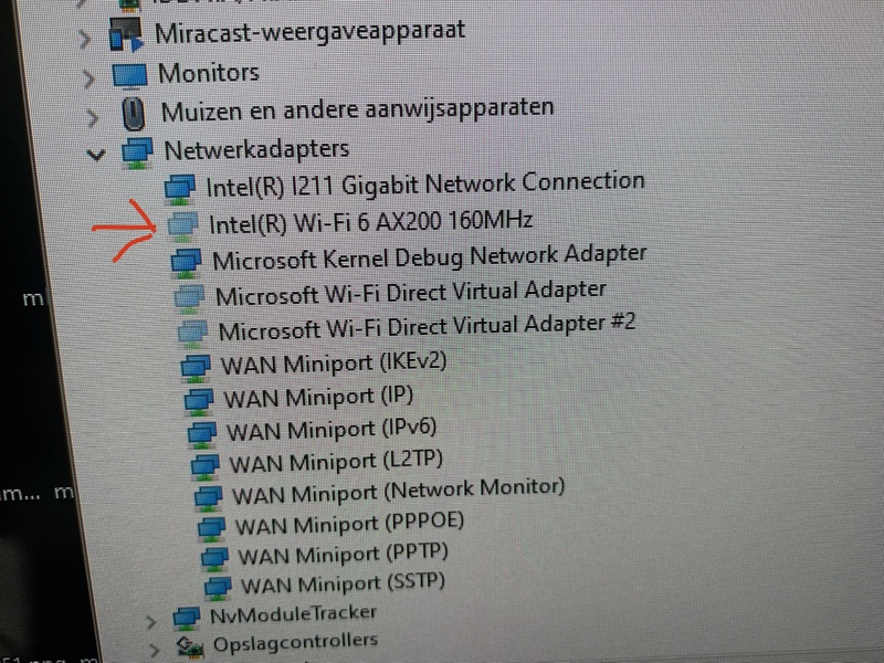

Ik heb nog even wat meer onderzoek gedaan.
In device manager onder 'hidden devices' staat die wel maar heeft een ander soort blauwe kleur.

De kaart eruit en erin...dat doe je als hij uit staat?
Kan je daar een screenshot van maken?

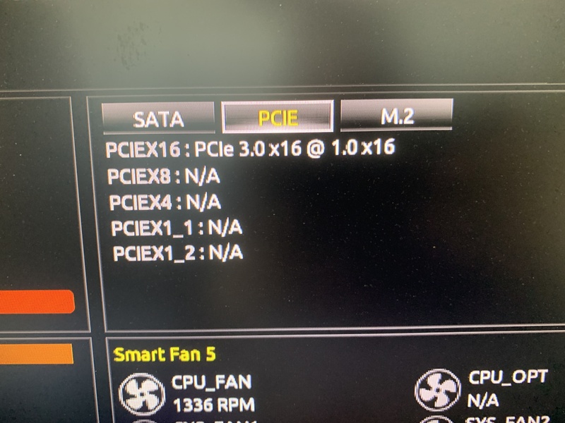

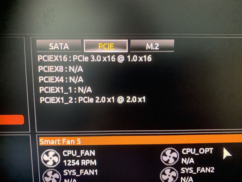

Afbeeldingslocatie: https://tweakers.net/i/nw4YaVvWJbFuL2pA-u9IcrK-0cQ=/800x/filters:strip_icc():strip_exif()/f/image/VVIfRrsZ2DjgW4aUpieMilHx.jpg?f=fotoalbum_large
Afbeeldingslocatie: https://tweakers.net/i/Qm4c5avgY0XIAFCWyeenVh0XMz4=/800x/filters:strip_icc():strip_exif()/f/image/QdzitiuDlTU9Ia8Blh1ROwiU.jpg?f=fotoalbum_large
Hier is te zien dat die hem niet herkend, en er weer opnieuw in geprikt en werkt weer.
Het gebeurd elke keer als de pc even een klein tijdje is uit geweest, maakt niet uit als de voeding ook een tijdje uit is of niet.
Als ik de pc uit doe en binnen 5min weer aan doe werkt het wel normaal.
Iemand een tip waar ik moet naar zoeken qua opties voor power management? Kan zelf niet iets duidelijks vinden.

Heb je in de bios ook een mogelijkheid het “type” pcie aan te geven bij de slots? Gen1 of Gen2 bijvoorbeeld? Zo ja, kan Gen2 misschien nog helpen.
Ja deze optie heb ik alleen kan ik niet vinden als ik dit per slot kan aangeven.

@Fusi0nking waar staat deze nu op?
  • Fusi0nking
  • Registratie: Mei 2018
  • Laatst online: 04-06-2024
  • BernardV
  • Laatst online: 14:29
@Fusi0nking ik zou eens testen met gen2 en als dat niet werkt gen1. Met een beetje geluk wordt de kaart bij een van beiden wel goed herkend.

Het werkt wel. Nu even afwachten als het na dat de pc uit is een tijdje nog zo is. Alleen ben ik wel even benieuwd als dit geen performance decrease gaat hebben als ik bijvoorbeeld naar een rtx 3xxx zou willen gaan? Staat bij de optie dat het alle pci slots dit doet.
