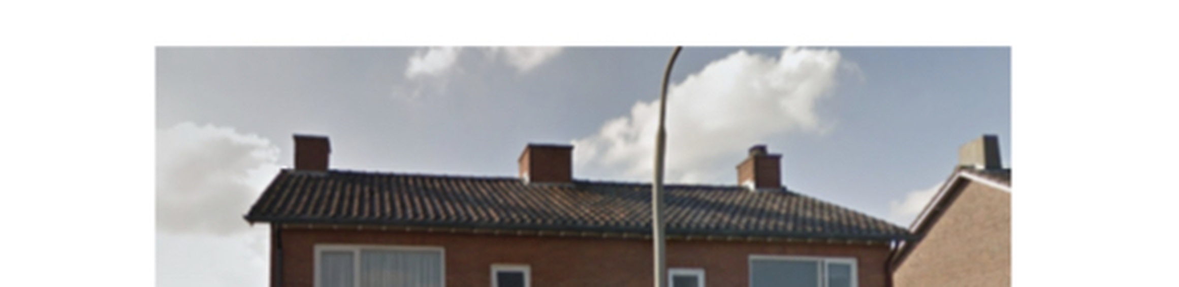

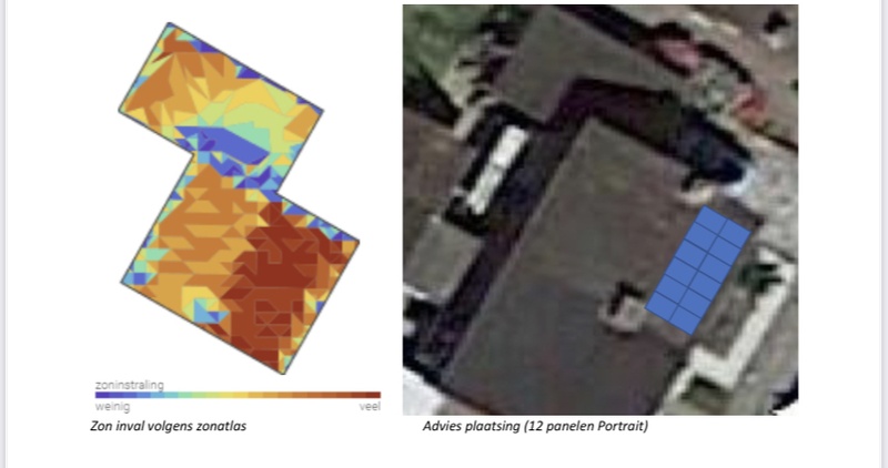

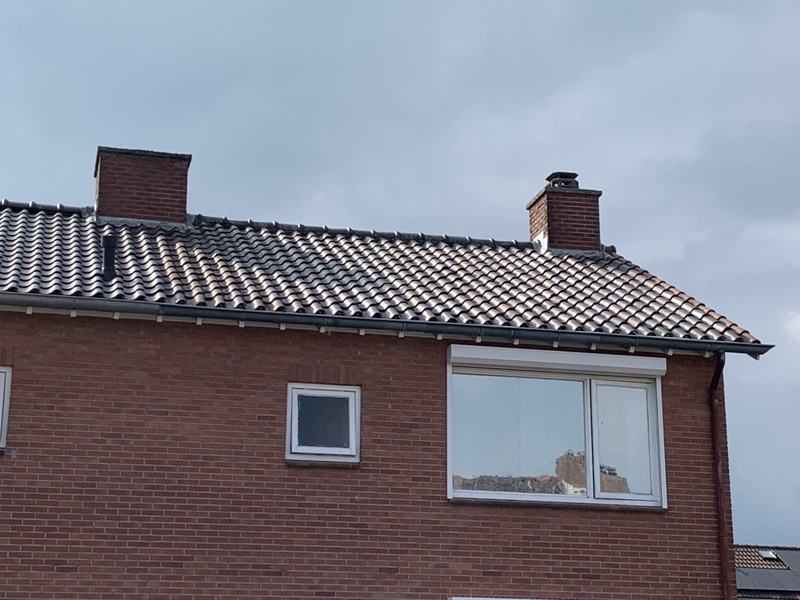

Wij willen zonnepanelen plaatsen en hebben al veel onderzoek gedaan. Toch blijft de twijfel om wel of geen optimizers te plaatsen. Het gaat om 12 panelen. De installateur geeft beide opties en geeft ook aan dat het een lastige keuze is hierin. Het huis staat (als ik het goed heb) zuidoost. Nu is het zo dat er schaduwvorming is (waarschijnlijk eind van de middag/dag) als de zon naar achter het huis draait. De zon komt op schuin rechts naast het huis (als je er voor staat en naar het huis kijkt). Gedurende de dag staat de zon dus direct op de panelen.
Foto 1 is afgelopen vrijdag rond 17.30 gemaakt. De andere foto is van street view, die gebruikt is in de offerte van de installateur. Ik weet dus niet wanneer deze foto is gemaakt (het gaat om het rechter dak).
Ben benieuwd naar jullie ervaringen/advies. Ik kom er niet meer uit.

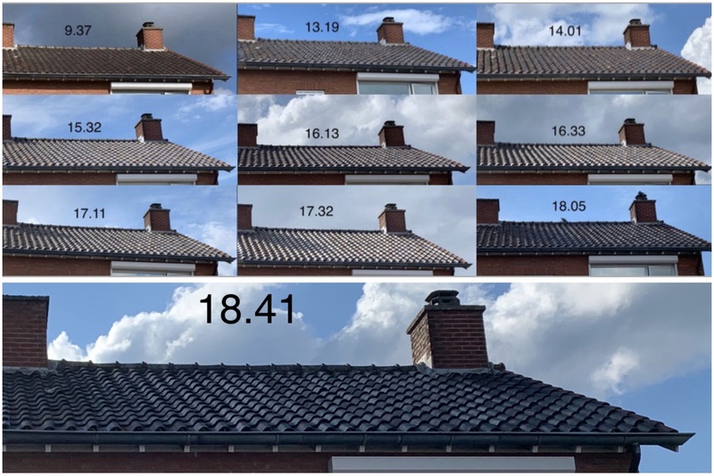

Even een paar foto’s van gedurende de dag. Rond 18.30 zon volledig weg.

Ik heb een vergelijkbaar dak met zelfde richting. Dit is een prima dagje. Je zou dan vanaf een uur of 5 misschien wat minder gaan opwekken. Zal misschen 1 a max 2kWh op een goede dag schelen. Dat ga je niet terugverdienen.
Ik zou normale stringomvormer nemen.

Het is denk ik weer een geval van dat optimisers er op jaarbasis hooguit 5% extra opbrengst uithalen maar de aanschafprijs wel 15% verhogen. Geen rationele keuze dus denk ik.
Dat geld is denk ik beter besteed aan enkele panelen op je andere dak, omdat het niet steil is heb je daar nog best een goede opbrengst. Omdat je toch de installatiekosten al betaald voor deze 10 panelen heb je voor 15% extra al bijna 5 panelen op NW. En dat verhoogt de opbrengst met ongeveer 40%.

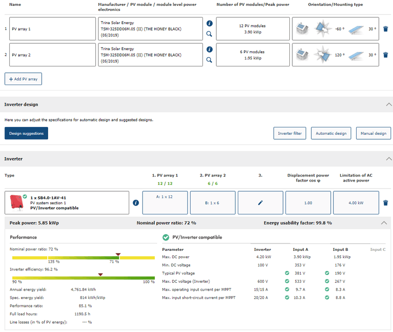

Ophidian schreef op zondag 26 juli 2020 @ 10:48:
Ja dat vermoeden had ik ook al.

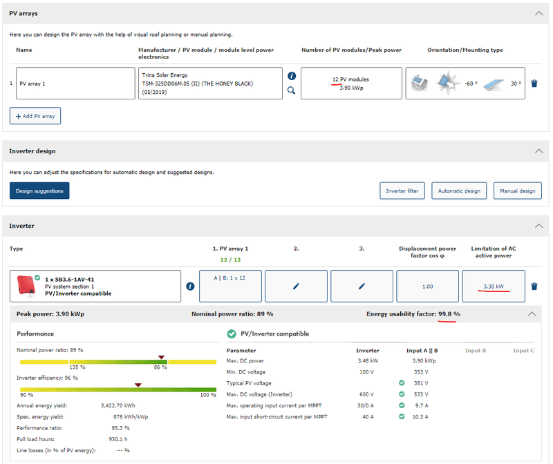

Dan lijkt het mij dat er ook een andere omvormer moet komen waar meer strings aan gekoppeld moet worden?

Ik weet niet in hoeverre de panel richting het oosten liggen vanuit zuid, maar ik heb met mijn zuid-oriëntatie na 5 uur nog aanzienlijk opbrengst. Ik durf wel te stellen dat de meeropbrengst meer dan 5% gaat zijn. Het hangt er wel een beetje vanaf wat je wil, de maximale KWh's per euro haal je uit meer panelen plaatsen voor het geld dat je aan optimizers zou uitgeven, maar als je zoveel mogelijk wil opwekken (zoals ik), dan zou ik er optimizers bij nemen. De iets langere tvt heb ik voor lief genomen (al is mijn dak met schaduwvorming nog iets complexer).
Ik zal de offerte zo plaatsen. Het scheelt ook niet extreem veel naar mijn idee maar het zou zonder zijn de investering als het niet echt loont. Als ik kijk naar een gemiddelde dag staat de zon vanaf de ochtend al vol op mijn dak, het oosten ligt eigenlijk ongeveer op de hoek van het dak rechts en zuiden ongeveer op hoek van dak links, als ik zo kijk met kompas.

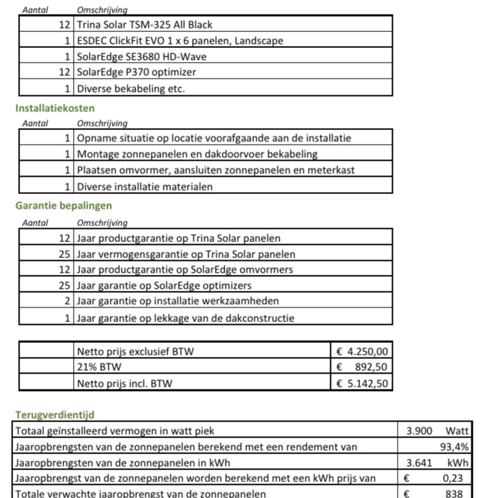

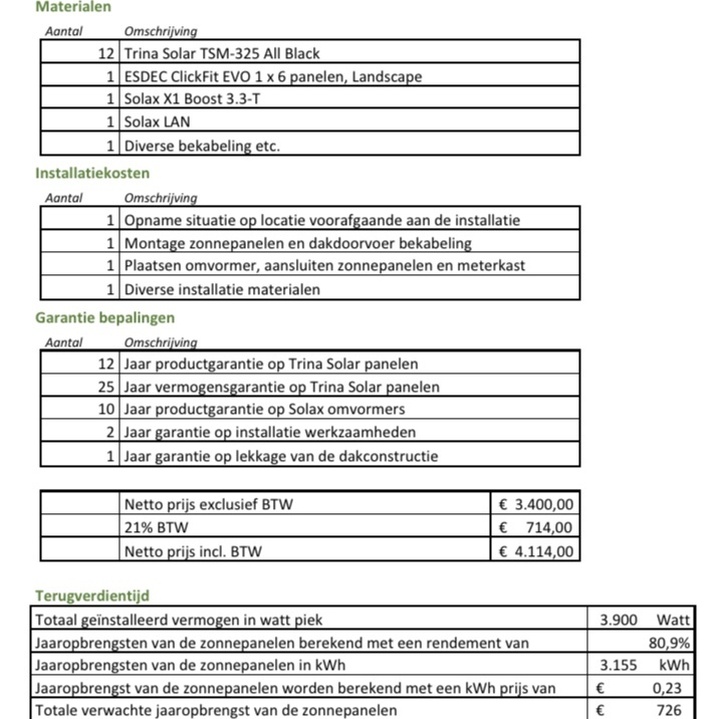

Afbeeldingslocatie: https://tweakers.net/i/q2vjG2d2dt6P6M9clHc_Dc6-1ic=/full-fit-in/4920x3264/filters:max_bytes(3145728):no_upscale():strip_icc():fill(white):strip_exif()/f/image/91GHlNcosIi6J6OVPlNoIOvC.jpg?f=user_large
Met optimizers
Afbeeldingslocatie: https://tweakers.net/i/Qow1JwciczBIvgMQED1EJlzN0JM=/full-fit-in/4920x3264/filters:max_bytes(3145728):no_upscale():strip_icc():fill(white):strip_exif()/f/image/VyaMBgvVna6qZwL635w2FZGN.jpg?f=user_large
Zonder optimizers
Ik heb geloof al een redelijke prijs.

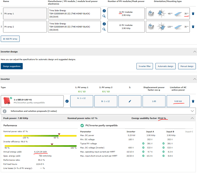

Die Solax 3.3T heeft al 2 trackers dus is geschikt voor 2 richtingen. Met bijvoorbeeld 6 extra op NW zou ik wel een maatje groter nemen. Minstens de 3.6 kW versie

Myrtje schreef op zondag 26 juli 2020 @ 11:37:
Met optimizers
Zonder optimizers
Scheelt 850,- ex voor 12 optimizers en een meerprijs van de omvormer, dat is 4250 kWh wat je meer zou moeten opwekken in een life time..... 20 jaar = 212,5 kWh per jaar extra.... ik denk het niet.

  • AUijtdehaag
Hoe krijg je 12 panelen in portrait op 1x 6 Esdec Clickfit Evo landscape ?
En die "opname situatie op lokatie" staat bij installatie kosten....
Nadat je de offerte hebt geaccepteerd zeker?
Ik zou expliciet vragen of ze komen kijken VOORDAT je een offerte accepteerd.

Je haalt het er niet uit, of je moet de paneel monitoring zoals hierboven mooi vinden, dat mag iets kosten.
Grootste nadeel zou ik het brand bonding vinden, wat als je iets anders wilt, dat zitten nog die SE optimizers onder de panelen.
Als je maar 1 paneel extra kwijt kan heb je al meer winst kwa kWh dan met de SE dus daar hoef je het niet voor te doen.

Even een update toegevoegd in mijn topic. Foto van gedurende de dag.
Ik dacht misschien als we het in 2 strings laten plaatsen, een groot verlies ook al gemeden kan worden

Ja, je ZuidOost dak krijg vanaf ongeveer 16:30 z'n eerste paneel in de schaduw. In de winter wellicht 16:00 oid.
Maar dan staat de zon toch allang heel schuin op de panelen. Veel opbrengst heb je daarna toch niet meer.
Als je geen schoorsteen had gehad dan had je op dat moment sowieso al iets van 85% van de dagopbrengst binnen.
Zonder optimisers haal je er nog wel 10% bij en met optimisers wordt het beter maar nooit meer dan de laatste 15%.

  • AUijtdehaag
Myrtje schreef op zondag 26 juli 2020 @ 10:40:
Om 18.30 staat die aan de andere kant van je dak.
Gewoon een SMA 4.0 nemen met 2x mppt ingang.
Mppt 1: 12 panelen
Mppt 2: 5-12 panelen.
@busscherski kan het wel even invullen in sunnydesignweb :>

Ja maar dan trek ik alle panelen op de voorkant mee als de schaduw is vanaf 16.30.. achter staat denk ik al wel eerder zon. Zal morgen eens kijken. Ik ga er vanuit dat hier in de middag al zon staat met schaduw. van schoorsteen.. maar dan heel schuin, zoals na 16.30 op de voorkant.
  • AUijtdehaag
Trek je alle panelen mee?
Zegt je (solaredge) installateur dat?
Heb je mijn link ook bestudeerd?
AUijtdehaag in "Elektriciteit opwekken met zonnepanelen (PV) Deel 9"
Daar komt geen optimizer aan te pas. De kunst van het weglaten.

  • busscherski
  • Laatst online: 20-05 16:32
Ik heb de helling even geschat op 30 graden, klopt dat een beetje?
Bij 12+6 raad ik een 4 kW enkelfase omvormer.
Bij 12+12 een 5 kW omvormer.
Afbeeldingslocatie: https://tweakers.net/i/kG94tZYRKvjw5BGdn65Wu32s4O4=/800x/filters:strip_exif()/f/image/ms2tKyXSjSQrTEI07Fr9YJvZ.png?f=fotoalbum_large
Afbeeldingslocatie: https://tweakers.net/i/-xUZI7EysAxuZz_CJObQq1y1G44=/800x/filters:strip_exif()/f/image/WWmb5VExNrxAgSgTaAiswsKl.png?f=fotoalbum_large
Ter referentie heb ik ook je huidige offerte even ingevoerd.
Afbeeldingslocatie: https://tweakers.net/i/xGA-OMHXmHDjWOSbw0vxkiyC8tQ=/800x/filters:strip_exif()/f/image/UFDEFXZV3ZuIUDAdnR2iJmXE.png?f=fotoalbum_large
Je ziet dat bij alle 3 situatie de omvormer 0.2% van de jaaropbrengst aftopt. Dat vind ik prima. Ik kom dus ook op een 3.3 kW omvormer voor je huidige 12 x 325 Wp.
Je ziet hier dat een grotere omvormer niet zoveel meer kost:
https://www.alma-solarshop.nl/244-solax-power-omvormer#/
100 euro extra voor de upgrade naar 4200 W en nog eens 100 euro voor 5000 W.

Vandaag gesproken met de installateur. Hem bovenstaande benoemd en de schaduwfoto’s laten zien. Hij geeft inderdaad ook aan dat optimizers niet lonen als het al einde van de dag is en de zon niet meer maximaal schijnt. Wel stelt hij voor om het dan in 2 strings te doen. Maar las hier eerder dat 2 strings het geheel omlaag kan halen. Hij zou dan de linker 6 en rechte 6 koppelen. Ik weet nu niet meer zo goed wat nu beter is. Is 6 voldoende voor het aan het werk zetten van de omvormer.. de omvormer in de offerte heeft minimaal 100/150 nodig als ik het goed lees.
Kunnen we dan beter inderdaad voor 2 strings van 6 gaan of toch 12 panelen in 1 string. We hebben besloten voor nu nog even geen panelen op de achterzijde te leggen ivm dat de zon daar dus pas rond de schaduwtijd op het voordak is.. weten niet zo goed of het dan nog loont. In de winter staat de zon daar waarschijnlijk nog korter op.
