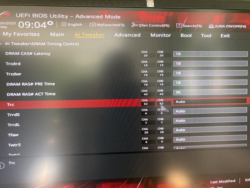

Deze van auto naar 81 zetten bedoel je?
Afbeeldingslocatie: https://tweakers.net/i/N6y0J0j4e4A9Hw8mKSGc8SmUnMk=/800x/filters:strip_icc():strip_exif()/f/image/NoDsQthJqwryW18ZdMlQujv8.jpg?f=fotoalbum_large
[ Voor 9% gewijzigd door JWFpeters op 26-07-2020 09:05 ]

  • rcthans
  • Laatst online: 23-10 04:17
Nee het gaat om je memory timings.
Dram timing control
tRC waarde
  • JWFpeters
  • Registratie: Mei 2020
  • Laatst online: 20-10 13:55
rcthans schreef op zondag 26 juli 2020 @ 09:06:
Dram timing control
tRC waarde
Even refreshed had verkeerde foto geplaatst.

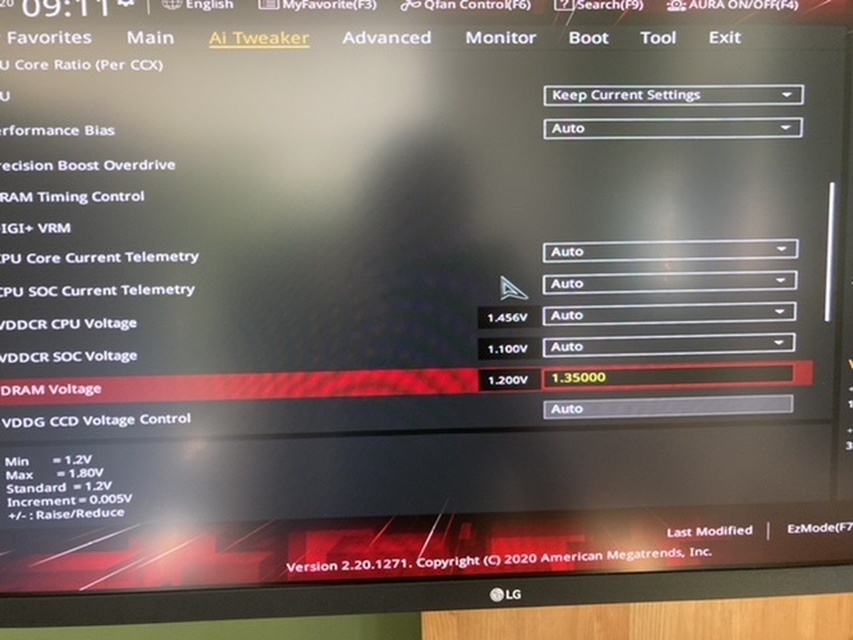

Volt staan goed volgens mij:
Afbeeldingslocatie: https://tweakers.net/i/7FXDGkO-WCOsua_0GnzejesPRqg=/full-fit-in/4920x3264/filters:max_bytes(3145728):no_upscale():strip_icc():fill(white):strip_exif()/f/image/gfXipbuydMTVqtwG4xI0muAL.jpg?f=user_large
[ Voor 19% gewijzigd door JWFpeters op 26-07-2020 09:12 ]
  • rcthans
Het gaat ook om de settings. Xmp geen garantie. Op stock zal het vast prima lopen ;)
Maar ja die waarde naar 81 of 83 en probeer dan eens hoever je komt op 3200 of op 3133

Jep meerdere versies geprobeerd draai nu met trc op 81 en het draait wederom maarja dat zegt niks nog kijken of hij het weer een dag vol houd of niet.....

Geheugen kan ook prima op 3000, verschil ga je echt niet merken. als het echt perse op 3200 moet kan je proberen het geheugen wat meer voltage te geven, 1,35 volt should do it.
Overstappen naar de Intel heeft geen enkel nut. Het is absoluut niet gegarandeerd dat je daar niet ook problemen mee krijgt.
