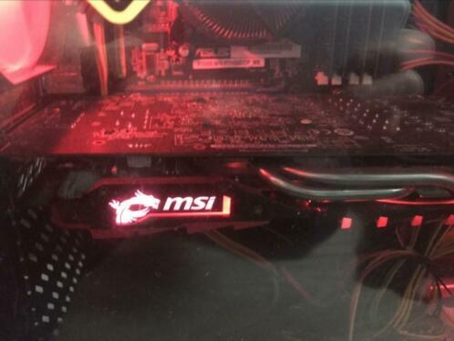

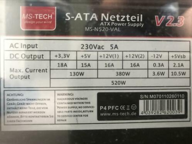

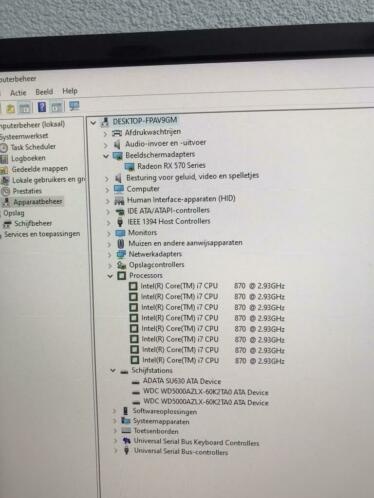

  • h_younan
  • Registratie: September 2019
  • Laatst online: 22-11-2024
Afbeeldingslocatie: https://tweakers.net/i/H4Cfft8ewApNcx6sS23K29eIot8=/full-fit-in/4920x3264/filters:max_bytes(3145728):no_upscale():strip_icc():fill(white):strip_exif()/f/image/9XmVzOUjRUk6C13qgVPSHMaM.jpg?f=user_large
Afbeeldingslocatie: https://tweakers.net/i/uHI5zwEIjRewKL3jE1jHja5FGvU=/full-fit-in/4920x3264/filters:max_bytes(3145728):no_upscale():strip_icc():fill(white):strip_exif()/f/image/mxwvFgGxSqpxbxVvRgaVUpWd.jpg?f=user_large
Afbeeldingslocatie: https://tweakers.net/i/21Eb_nP_AwAtQB2qSuTsIvEXZbM=/full-fit-in/4920x3264/filters:max_bytes(3145728):no_upscale():strip_icc():fill(white):strip_exif()/f/image/m43TSTzQc5M2RMQMB4eQAH1w.jpg?f=user_large
Afbeeldingslocatie: https://tweakers.net/i/N5WU5YN5QLIhbvk6qUaCRxCrdKA=/full-fit-in/4920x3264/filters:max_bytes(3145728):no_upscale():strip_icc():fill(white):strip_exif()/f/image/3O6v3kfHI7Pn27oVMq5ShWTV.jpg?f=user_large

  • Uszka
  • Registratie: Maart 2018
  • Laatst online: 16:04
LOL, een MS-Tech voeding. Dat is vragen om problemen. Vrijwel zeker dat dat de oorzaak is want die zijn nieuw al defect. Is ook geen 520w voeding, eerder de helft als je geluk hebt en Pasen en Pinksteren op dezelfde dag vallen. Ook moeten de zon, aarde en maan op dat moment in één lijn staan.

  • Cyriel85
h_younan schreef op zaterdag 25 juli 2020 @ 19:37:
Hahaha. Ik ga eerste de nieuwe drivers instaleren. Als die niks oplost dan heb ik maandag de nieuwe psu en gaan we kijken. Als dit ook de probleem niet oplost dan ga ik een andere grafschkart kopen. En als de probleem blijft dan koop ik een andere pc
Wat ook nog aan te raden is bij 10 jaar oude pc: kijk of alle koelribben (processor) en ventilatoren vrij zijn van stof.
Verwacht overigens ook dat dit brakke voeding is: zodra je een spel start gaat de videokaart meer power vragen.
Dan is de boosdoener vaak de PSU of de videokaart. Gezien de videokaart redelijk recent is, en de voeding een oude MStech, is voeding de meest logische oorzaak.

  • unfor
  • Laatst online: 12-10 16:38
Quacka schreef op zaterdag 25 juli 2020 @ 18:52:
Ik vind ook raar dat je blind gaat kopen.
Kijk nu eerst eens waar de pc uit bestaat
Ik mis:
* Voeding: Merk en type
* Moederbord: type
* geheugenmerk en type en samenstelling (probeer eens met een stripje minder)
Anders eindig je straks met een nieuwe computer...
Niet heel raar, en na de foto's helemaal.

  • Quacka
  • Laatst online: 03-09-2020
unfor schreef op zaterdag 25 juli 2020 @ 19:54:
Nee nog altijd ben ik van mening dat je niet blind moet gaan kopen.
Maar na de foto:
KOOOOOOP EEN GOEDEEEEE VOEDING!
Ik wist niet dat ze nog bestonden. Ms tech pffff
Uszka schreef op zaterdag 25 juli 2020 @ 19:30:
Ze werken vaak beter als rookmachine
[ Voor 28% gewijzigd door Quacka op 25-07-2020 20:24 ]

  • Uszka
Thehope schreef op zaterdag 25 juli 2020 @ 20:19:
Ik kan zelf de cooler master mwe bronze 450 watt aanraden. Echt een top ding!
pricewatch: Cooler Master MWE Bronze 450 is geen aanrader, pricewatch: Cooler Master MWE Bronze 450W V2 wel.
  • Thehope
  • Registratie: Augustus 2019
  • Laatst online: 05-03-2024
Oh die bedoel ik haha excuses
  • Quacka
Is bijna elke voeding niet zo'n beetje beter?
Hulp wordt niet gewaardeerd. Zoek het dus zelf uit
  • Uszka
Quacka schreef op zaterdag 25 juli 2020 @ 20:29:
Bijna. Er staan er nog zat in de PW die net zo slecht zijn. Ewent, Ultron, Rasurbo, TooQ, Epsilon, Inter-Tech, Tacens, Spire, LC-Power, HKC, Akyga en ga zo maar door.
  • Immanent Ike
  • Registratie: Oktober 2018
  • Laatst online: 25-07 15:10
Ligt het nou aan mij of zit die processorkoeler vol stof?
  • Uszka
Immanent Ike schreef op zondag 26 juli 2020 @ 13:25:
Het eerste
  • Immanent Ike
Oja ik zie het, het is de fan die aanstaat 8)7 .
