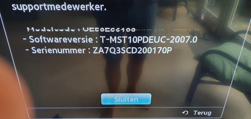

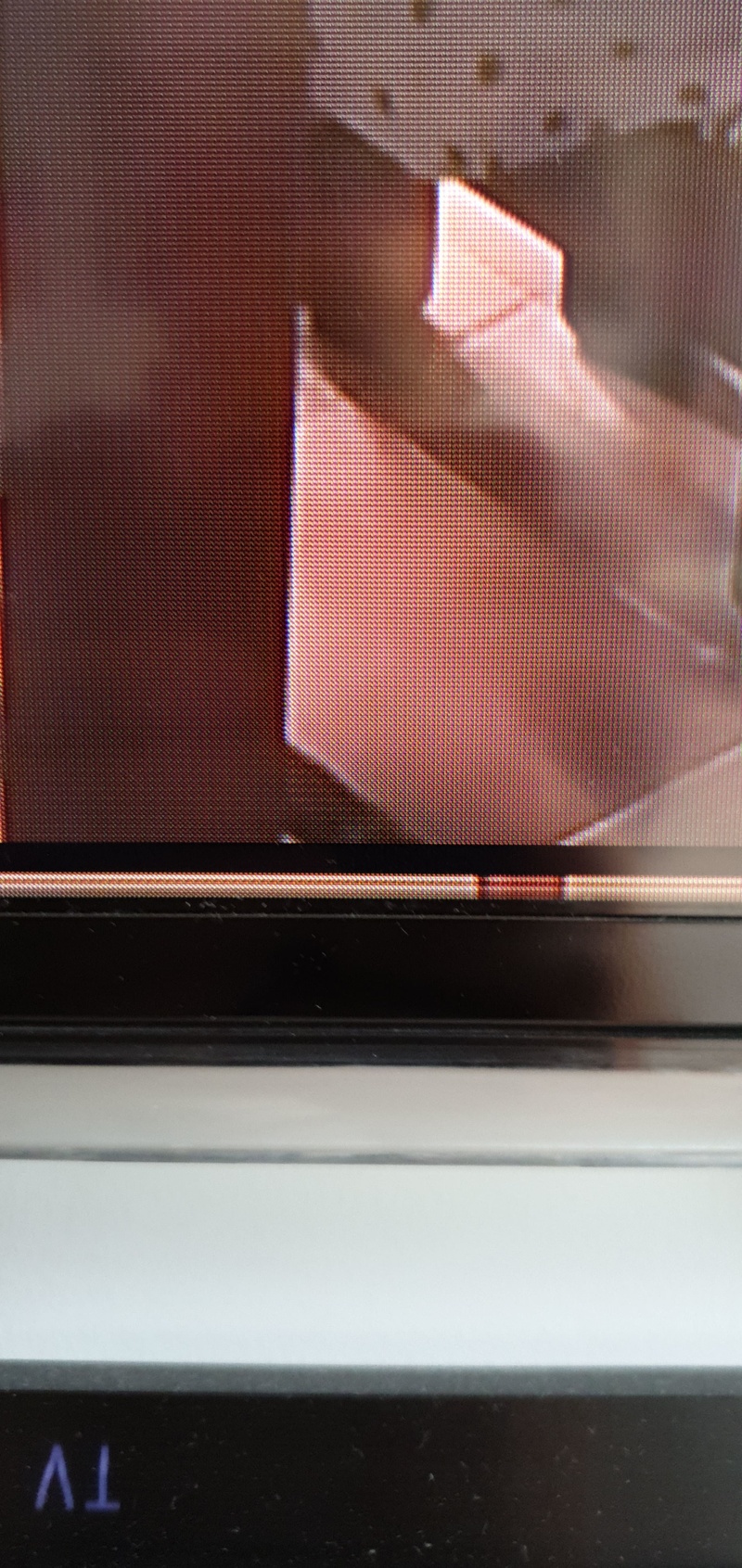

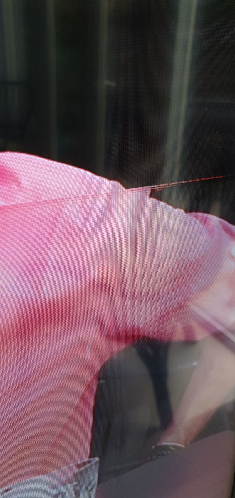

Sinds vandaag ineens een horizontale lijn in het beeld, plus een zwarte dikkere lijn onderin het beeld.

Meerdere stukjes plakband op verschillende plekken geplakt, maar geen resultaat.
Zie foto's voor meer info.

Type
UE50ES6100WXXN
Afbeeldingslocatie: https://tweakers.net/i/_xGQCkUJSRwE2OZQ8DhUv0HlVEg=/800x/filters:strip_icc():strip_exif()/f/image/STjfwwlW4eG2hpp2LmsECWdX.jpg?f=fotoalbum_largeAfbeeldingslocatie: https://tweakers.net/i/QBHNUmaTdOL0bGMyCULG24e0zDM=/800x/filters:strip_icc():strip_exif()/f/image/jeQ3w0U7CxaPAiniSto4OedB.jpg?f=fotoalbum_large
Afbeeldingslocatie: https://tweakers.net/i/3lzyLZpQMGSJ17oQwUtH0iPe3Mg=/800x/filters:strip_icc():strip_exif()/f/image/M23ELC6zSW7k0I26RyVdHYTn.jpg?f=fotoalbum_large

Foto's wel geupload, niet toegevoegd. Nu wel.

Met name die laatste foto is behoorlijk eng: Die toont aan dat er ook lijnen uit het beeld weggeknipt zijn en de boel naar boven opschuift. Vaak worden lijnen veroorzaakt door een slecht contact in de bandkabel tussen elektronica en paneel, maar na het zien van die laatste foto betwijfel ik dat sterk. Ik vermoed een intern defect in het panel en dat betekent einde oefening.
