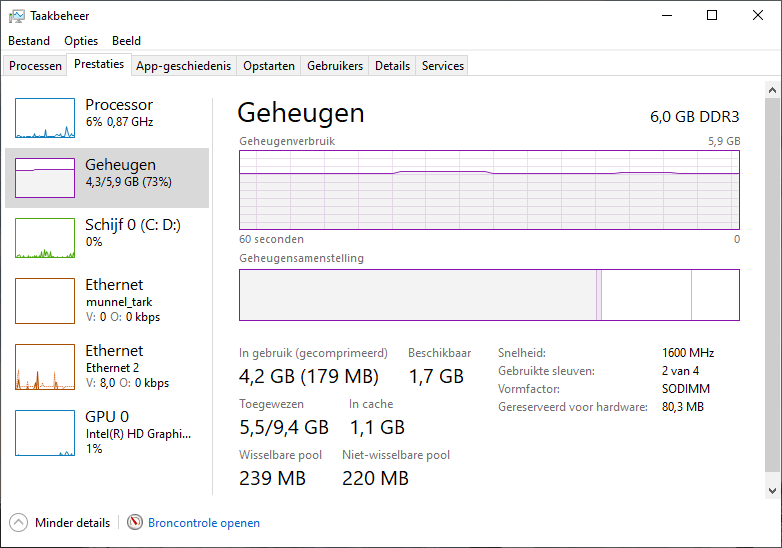

Huidige situatie: Vaak als ik naast andere programma's op chrome meer dan 15 tabs heb openstaan, en ik switch tabs, dan blijft het scherm eerst eventjes wit omdat (denk ik) het gewoon niet in het geheugen past en hij het van de schijf moet halen. Ook andere programma's zijn soms erg traag terwijl de processor nog niet eens 20% aantikt.
Bijgevoegd een afbeelding waarbij het geheugengebruik in taakbeheer wordt weergegeven.
Afbeeldingslocatie: https://tweakers.net/i/swgjKYWq9hDgN2iPXU3LdUfhXXA=/full-fit-in/4000x4000/filters:no_upscale():fill(white):strip_exif()/f/image/wrQbtRwUq2SnwHP5S8wuzVDn.png?f=user_large
Hoeveel denken jullie dat ik nodig heb?

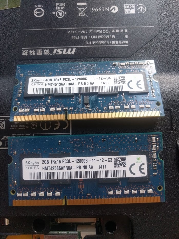

Bijgevoegd een afbeelding van de modules die nu in m'n laptop zitten.
Afbeeldingslocatie: https://tweakers.net/i/3VDi4iuKeok1syT56Tbl5zxgYBo=/full-fit-in/4920x3264/filters:max_bytes(3145728):no_upscale():strip_icc():fill(white):strip_exif()/f/image/3xzxqyg69KZldQwLwx6Ubkdi.jpg?f=user_large
Vraag: Als ik in de pricewatch of in V&A naar RAM zoek, welke zaken moet ik dan specificeren om het nieuwe reepje compatibel te maken met het 4GB reepje dat ik er in laat zitten. Het is DDR3 SODIMM, en de grootte per module etc. kom ik wel uit, maar de rest weet ik niet.
- DDR3 of DDR3L
- Geheugensnelheid (DDR)
- Geheugen CAS Latency
- True latency
- Voltage
Bedankt voor uw geduld

DDR3L 1600Mhz CL11 zo te zien, voltage en true latency hoef je dan niet in te vullen.
Als je echt nog een tijdje mee wilt zou ik voor 16GB gaan maar de vraag is hoelang de rest nog mee gaat. DDR3 is niet echt goedkoop.
