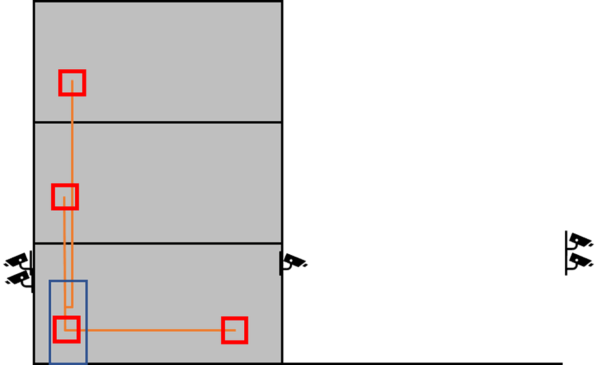

Ik denk dat ik mijn vraag dan anders moet stellen. Ik heb een modem/wifi in de meterkast waar ik glasvezel internet van T-Mobile op krijg. Ik heb een internetkabel naar de tuin, naar verdieping 1 en naar verdieping 2. Wat kan ik doen om mijn internet zo optimaal mogelijk te gebruiken. Ik wil de maximale uithalen.
Ik heb het even uitgetekend:
Oranje = Internetkabel (Cat 5e), bij de rode vakjes heb ik dus een aansluitpunt
Blauw = Meterkast
Zwarte lijn = Tuin
Voor later = Ik wil 4 a 5 camera's aansluiten

De router van T-mobile staat in de meterkast en is tevens een wifi accesspoint, met een beetje geluk heb je daar voldoende aan voor de begane grond.
Is dat niet voldoende plaats in de kamer een accesspoint erbij.
Plaats op de 1e verdieping en op de tweede verdieping een accesspoint dat moet ruim voldoende zijn.
Gebruik overal de 5Ghz band en gebruik alleen de 2,4 Ghz band als je een device hebt dan geen 5Ghz aan kan.
Ik weet niet waar die kabels uitkomen, maar de meeste accesspoint zijn voor plafond montage en werken veel slechter als je ze horizontaal aan de muur hangt.
Dit is een aardig accesspoint dan niet aan het plafond moet en heeft ook nog extra netwerk aansluitingen, altijd handig.
https://www.centralpoint....-art-r2x16a-num-11351569/
En niet aan mesh beginnen.

szulfikar schreef op vrijdag 24 juli 2020 @ 15:36:
Blauw = Meterkast
Zwarte lijn = Tuin
Edit: Ik streef er eigenlijk ook meteen naar om maar 1 Wifi-Naam te hebben thuis, het liefst zowel voor 2.4ghz als voor 5ghz.
Als je het allemaal zelf wilt blijven managen, zonder dat je veel technische kennis nodig hebt zou ik ervoor kiezen om zowel een UniFi 8 poorts switch met PoE functionaliteit aan te schaffen als twee à drie accesspoints van UniFi. Zitten je aansluitpunten op stopcontacthoogte, dan zou ik kiezen voor de In-Wall variant. Maar de AC Lite is ook een optie. Op deze manier kun je je hele netwerk managen / afstellen en onder 1 wifi naam beheren.

Ik denk dat je eigenlijk met de Lite ook wel toe zou kunnen. De pro heeft 2x Ethernet aansluiting (ga je niet gebruiken) en een maximale totale Wifi snelheid van 1,75Gbps. De Lite heeft 1 Gbit poort, en 1,1Gbit maximale Wifi snelheid. De limiterende factor zal dus altijd de uplinksnelheid naar je AP zijn.
Sowieso om de Gbit te halen moet je router dat ook op alle fysieke poorten aankunnen, en uiteraard ook je kabels.
[ Voor 5% gewijzigd door Spacecowboy op 28-07-2020 14:05 ]
HENG HENG
  • Ora et Labora
  • Laatst online: 11:41
szulfikar schreef op dinsdag 28 juli 2020 @ 13:57:
Kort samengevat, koop 3x UAP-AC-Pro + netwerkcontroller en stel ze in als Access Points (Direct aangesloten aan netwerkkabels) en thats it?
De Lite is voldoende zoals @Spacecowboy al zegt.
Tevens een switch die PoE ondersteund, kan ook van Unify.
Dus switch plaats je aan je TMobile en aan de aansluitpunten die naar boven gaan.
Dan een AP op de begane grond, eerste verdieping en tweede verdieping.
1 netwerk inrichten met 1 WiFi naam.
Klaar.

Kan ik dan 1 pro kopen en 2 lite? Want ik wil mijn iptv (Van tmobile) wel via kabel aansluiten.
  • Spacecowboy
  • Laatst online: 09-10 13:16
Spacecowboy
XBL: Biggmans
szulfikar schreef op dinsdag 28 juli 2020 @ 14:22:
Ik weet niet precies wat je wil bereiken, maar je IPTV kan je niet op de die Unifi AP's aansluiten, ook niet als er 2 netwerkpoorten opzitten, het zijn AP's, geen switches.
Zoals @Ora et Labora aangeeft: Zet er een switch tussen. Unifi of welk merk je persoonlijke voorkeur heeft. Zorg wel dat deze Gbit ondersteund. Hier kan je dan je IPTV bedraad op aansluiten.
edit: je hebt sowieso een PoE switch nodig, want die AP's hebben PoE.
[ Voor 41% gewijzigd door Spacecowboy op 28-07-2020 14:31 ]

  • szulfikar
  • Laatst online: 31-08 23:56
dat wist ik dan dus niet, waar is die poort dan wel voor?
  • MAX3400
  • Laatst online: 08-10 13:31

szulfikar schreef op dinsdag 28 juli 2020 @ 14:25:
MAX3400 in "Thuis Netwerk Upgrade"
Nogmaals: als je iets op het oog hebt en al een mogelijk tekening / idee hoe je e.e.a. wil ophangen; lees de handleiding eerst.
Zo uit mijn hoofd even voor de mogelijkheid voor ethernet bonding, maar pin mij er even niet op vast. Ik heb de Pro's nog nooit gebruikt. (Load balancing, of Dynamic Link Aggregation)

Spacecowboy schreef op dinsdag 28 juli 2020 @ 14:33:
Het is een doorluspoort.
De TS kan daar dus WEL de TV op aansluiten als dat zou moeten. Geen enkel probleem. De poort zorgt er voor dat je geen aansluiting verliest.
De Lite is genoeg qua doorvoorsnelheid. De Pro heeft een hogere max, maar dat bereik je alleen met apparaten die ook 3xMIMO ondersteunen. De Pro heeft 3 fysieke antennes waar de Lite er 2 heeft.
Je kunt alle Unifi APs combineren en toch maar 1 keer hoeven in te stellen
Je hoeft geen controller aan te schaffen. Je kunt de controller installeren op een computer en de APs allemaal configureren.
Eenmaal geconfigeerd doen ze alles wat ze moeten doen zonder controller en dat is voor de TS echt wel afdoende.
Unifi is gewoon echt een rocksolid oplossing voor Wi-Fi en gaat met gemak alle apparaten van genoeg bandbreedte voorzien.

Hann1BaL schreef op dinsdag 28 juli 2020 @ 14:36:
Je hebt gelijk wat betreft de 2e ethernetpoort: Je kan bridging toepassen. Dan zou de TS inderdaad klaar zijn met 1 Pro en 2 Lites. En gezien er met die AP's ook een PoE injector wordt meegeleverd zou je zezelfs direct aan de router kunnen hangen, zonder PoE switch.

Spacecowboy schreef op dinsdag 28 juli 2020 @ 14:45:
Correct. Zelf red ik een 3 verdiepingen huis met vergelijkbaar aantal devices met 1x Pro en 1x Lite, maar ik had net zo goed 2x Lite kunnen aanschaffen.
Nu kon ik mijn TV wel aansluiten op de Pro, als voordeel.
In mijn geval aan PoE switch, maar de injectors zijn compact en eenvoudig te installeren.

Zou voor je van alles gaat aanschaffen eerst maar eens de advien van @MAX3400 opvolgen en die routers als Accesspoint schakelen en enkel de router van je ISP laten routeren.
Vervolgens deze AP's op de juiste manier over het huis verdelen en dan vermoed ik dat overal prima connectie en snelheid hebt.
Welke type routers heb je eigenlijk?

Hann1BaL schreef op dinsdag 28 juli 2020 @ 14:50:
Ik weet niet welke provider jij hebt maar hou rekening mee dat T-Mobile glas in een bridged constructie werkt.
Dat betekend dat je 2 vlans naar de pro moet sturen en waar 1 specifiek voor de wifi is en 1 specifiek naar de 2e lan poort moet gestuurt worden.
De vraag is of de UAP AC Pro dit wel kan omdat je de 2e lan poort totaal moet afscheiden van de rest.
Natuurlijk moet TS dit ook nog kunnen opzetten met vlans..

Goedemorgen Allen,
Update: Ik beschik nu over:
1x UniFi Switch 8 POE-150W
3x UniFi AP-Pro
1x UniFi CloudKey
5x Camera's die enkel op wifi werken, maximale afstand van een AP naar een camera is nog geen 10 m.
Alle AP's zijn aangesloten met een netwerk kabel aan de switch. Switch is direct verbonden met mijn T-Mobile Modem. T-Mobile modem zendt geen Wifi-Signaal af.
Ik begrijp er dus niks meer van.. Het lijkt mij dat ik nu een perfect netwerk thuis moet hebben, maar alsnog raken de camera's steeds de wifi verbinding kwijt. Netwerk lijkt mij nog niet optimaal te werken. Ik had op elke verdieping een netwerkkabel met een ap, ik heb ook geprobeerd om op de begane grond 2 AP's (beide bekabeld) te plaatsen, de een dichter bij de tuin waar ik 3 camera's heb, maar helaas werkt het zo ook niet.
Kan het misschien zo zijn dat ik nog bepaalde instellingen optimaal moet instellen? Nog tips/tricks?
Alvast bedankt!

@szulfikar Bedoel je met AP-Pro de UAP-AC-Pro? Oftewel, dubbelband...?
Hoe heb je de accesspoints geconfigureerd? Staat er nog iets op auto ingesteld (denk aan zendvermogen en kanaal)? En qua security (WPA2/AES only)? Het aantal (net als het type) zegt niets over de mate van perfectie.

UAP-AC-PRO inderdaad, 2.4 ghz kanaalinstellingen staan op auto TRansmitpower heb ik net op High gezet om het te testen, maar helaas.
Kanaal heb ik ook geprobeerd op 6 te zetten, minst overbelast, al woon ik ergens waar echt maar een paar wifi signalen actief zijn van de buren.
