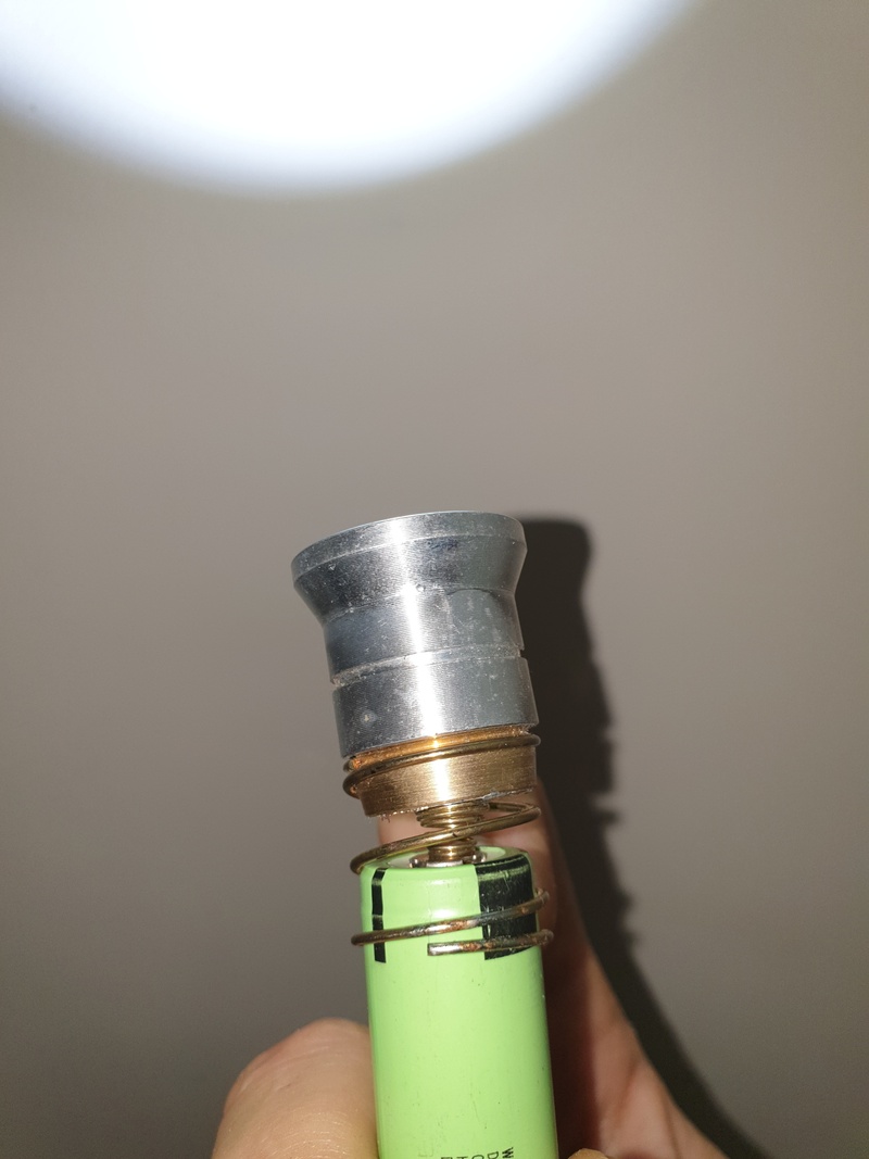

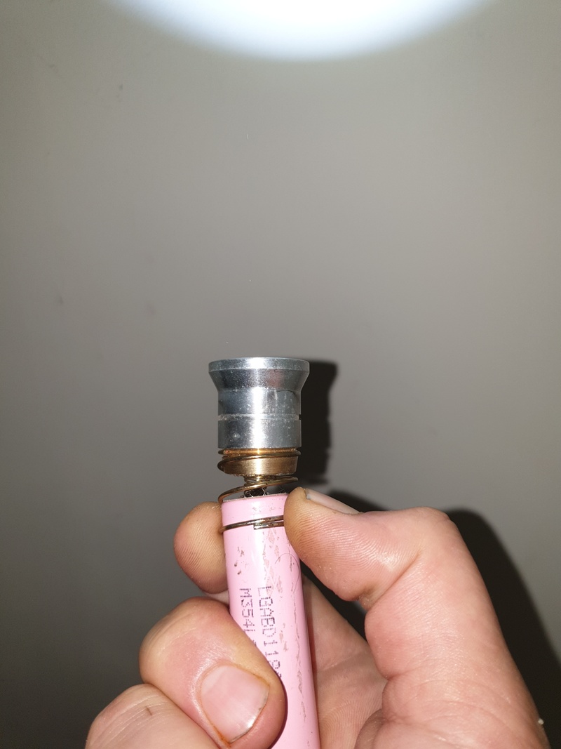

Waarom brandt deze lamp?
waarom brandt de lamp?
...Afbeeldingslocatie: https://tweakers.net/i/ekOuqroSZx9-5BLz9sp29Eny3Wk=/800x/filters:strip_icc():strip_exif()/f/image/M9VA2Ol2geGdpcLTVFCDItiU.jpg?f=fotoalbum_large
Afbeeldingslocatie: https://tweakers.net/i/BOogB62VOHwcQMedz1ivGeKTE9M=/800x/filters:strip_icc():strip_exif()/f/image/EIWeuZftBOkzBNcYAwdmm1xi.jpg?f=fotoalbum_large
kan iemand dit uitleggen? ik dacht dat de wrap de cellen isoleerden en dat de negatieve metalen buitenkant van de cel daardoor afgeschermd werd uitgezonderd de vlakke onderzijde? de lamp brand ook helder en ononderbroken in tegenstelling tot bij een slechte connectie....

Je hand geleidt de stroom naar de onderkant?
Wie het laatst lacht is traag van begrip
  • jeroen3
  • Laatst online: 16:11
Je wrap is toch niet zo goede isolator denk ik.
alleen de hand lukt niet hoor en de wrap idd maar het is niet mijn wrap het is die van lg en panasonic, toch 2 respectabele producenten van batterijen...

Is de wrap die er omheen zit toch niet ergens door een heel klein scheurtje verbonden met de veer?

Meten is weten, multimeter al eens op de 'wrap' gezet?
multimeter:
0.002v met probe horizontaal tegen zijkant
tot 0.6V zelfde positie hard duwen
3.7v met scherpe punt op wrap
ik dacht ook aan een kleine beschadiging maar de lamp blijft zelfs branden wanneer men de veer rondom de batterij verplaatst

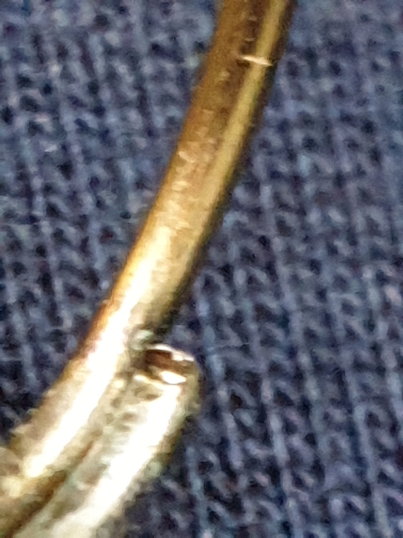

ok sorry voor het misverstand ik ben toch niet zot aan het worden. Afbeeldingslocatie: https://tweakers.net/i/XSxVZtoyLAGhvAvuUjUzdisPPDc=/800x/filters:strip_icc():strip_exif()/f/image/i4EKYAVhVaTHu4rkcQF8L5ui.jpg?f=fotoalbum_large
die kleine braam aan het einde van de veer is voldoende voor door de wrap te snijden zelfs wanneer men de veer beweegt... occams razor blijkt van toepassing te zijn.

Bij de groene batterij loopt er wel een duidelijke kras over de lengte. Het uiteinde van de veer lijkt dus door de lak heen te snijden. Buig het puntje eens van de batterij weg.
Edit: te laat :P
[ Voor 5% gewijzigd door Grote Schurk op 24-07-2020 13:14 ]
jeroen heeft gelijk maar het is uiteindelijk toch nog leerrijk geweest voor mij. altijd zeer voorzichtig met lithium batterijen, onzichtbare beschadiging van wrap kan genoeg zijn voor kortsluiting met mogelijk ernstige gevolgen.
