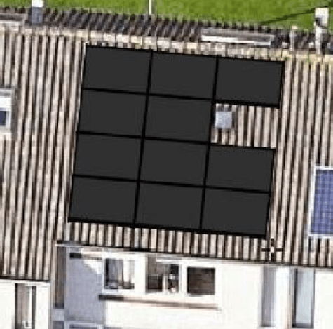

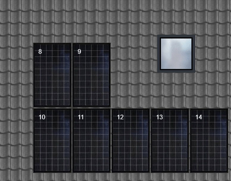

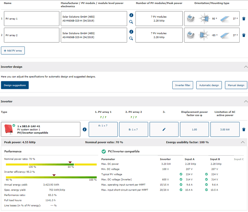

Een voorbeeldsituatie met 14 panelen, via Zonplan:

Wanneer je een oost-west opstelling hebt heb je geluk, in theorie zou je een redelijk "geleidelijke" schaal krijgen van productie. Hierdoor zijn optimizers minder hard nodig, je zou met 2 stringen kunnen werken. (alle panelen hebben "evenveel" schaduw als ik het goed zie).

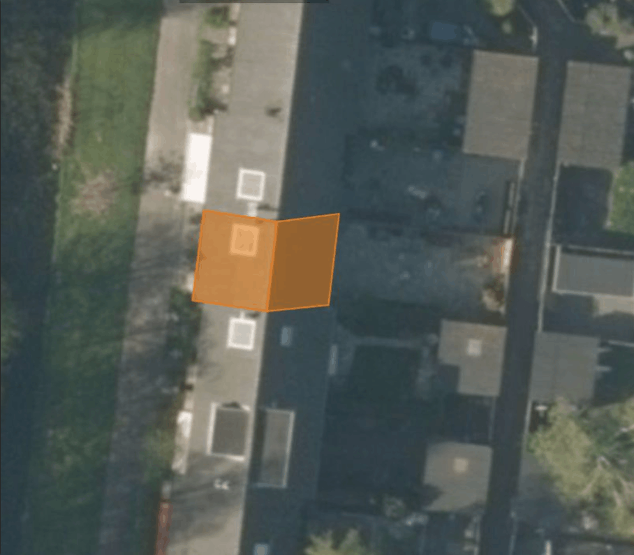

Wat is de helling?
Met evenveel panelen op oost en west heb je ongeveer een omvormer nodig met een max AC vermogen van 67% van het totaal Wp (dus een 3 kW omvormer met 2 mppt's is al voldoende voor 2 x 7 panelen)

Een helling van 37 °

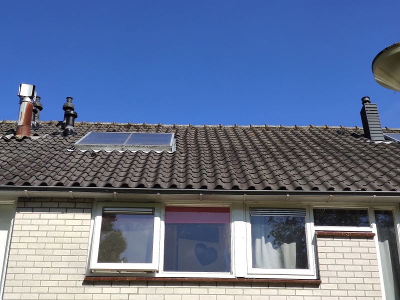

Achterzijde dak: ik vermoed geen optimizers nodig. Ik zal in het begin van de middag opnieuw moeten kijken hoe de schaduw van de rechterschoorsteen valt.
Afbeeldingslocatie: https://tweakers.net/i/90y4Hs4SN3MAS41T5j4HSqbtMVc=/800x/filters:strip_icc():strip_exif()/f/image/oqxuFI0nLJXRuCrZWNaVTGgm.jpg?f=fotoalbum_large

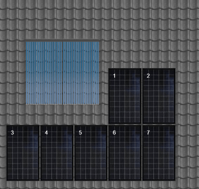

Landscape passen er wellicht meer op inderdaad.
Afbeeldingslocatie: https://tweakers.net/i/b-H22t-OGYQm6ETUDjwHm6HpfGE=/full-fit-in/4000x4000/filters:no_upscale():fill(white):strip_exif()/f/image/1b6OYhwdFO3YYrgyhntfNcdb.png?f=user_large
Ga alleen het zolderraampje nog laten vervangen. Even kijken hoe deze maten allen samen komen.

Oostwest met 2 x 7 gaat op een string omvormer sowieso al een stuk beter werken dan 2 x 5.
Ik zou liever een wat kleinere omvormer hebben.
Sunnydesign raad hier een 3 kW omvormer aan.
Dan kan het nog op een 16A zekering en als je wilt ymvk 3 x 2.5 mm2. Hoewel ik zelf ook met een 3 kW omvormer liever zou kiezen voor 3 x 4 mm2 maar dat is een keuze. (ivm eventueel hoog netvoltage)
