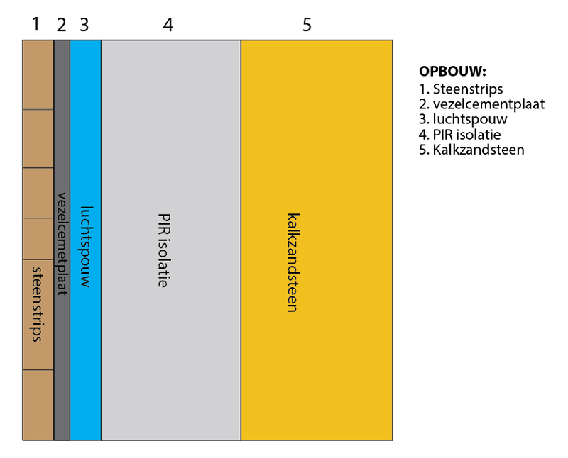

Hallo tweakers,
Wij willen een aanbouw laten doen waarbij we de wanden zo dun mogelijk willen hebben maar die toch voldoet aan de isolatie waarden (Rd 4-4.5).
Voor traditioneelbouw met steenstrips kan ik niet heel veel informatie vinden over de wandopbouw. Dus ik vroeg me af of de volgende wandopbouw technisch mogelijk is? Kun je vezelcementplaat uberhaupt vastmaken aan PIR isolatie?

Wat doet die luchtspouw daar?
Kijk eens naar www.thermosteen.nl, dat is wat jij zoekt. Ik heb net mijn hele voorgevel ermee bekleed.
Isolatieplaten van PIR en de steenstrips er al op vastgeplakt.

No Hands schreef op vrijdag 24 juli 2020 @ 14:17:
De functie van de luchtspouw is het ventileren van de buitenmuur, het tegengaan van vochtproblemen en het afvoeren van doorslaand vocht.
Krijg je geen problemen hiermee?
  • _JGC_
Djankie schreef op vrijdag 24 juli 2020 @ 15:06:
Waarom wil jij een isolatieplaat en steenstrips ventileren tegen vochtdoorslag? Die PIR plaat is dampdicht, die steenstrips zijn gelijmd op de dampdichte PIR plaat en daarnaast geimpregneerd. Poreus verouderd voegwerk heb je niet.
Verder kan het aan de buitenkant ook gewoon ventileren.
  • No Hands
  • Laatst online: 07:55
Wat @_JGC_ zegt, daar is geen vochtprobleem. Buitenmuur ventileert met buiten. Die plaat met steenstrips is vochtdicht dus geen doorslag. Als je binnen ventileert dan is daar ook geen probleem.

  • stekkel
  • Laatst online: 12-07 11:54
Ik was voor houtskeletbouw gegaan voor een zo dun mogelijke opbouw. Opbouw van buiten naar binnen: dampopen Stucwerk of steenstrips; dampopen houtvezelplaat, regelwerk + isolatie (cellulose/glaswol/steenwol), dampdichte 18mm OSB met afgeplakte naden, gipsplaat+afwerking.
Opbouwdikte voor een Rc-waarde van 4,5:
Rse: 0,04
houtvezelplaat, lambda=0,045 => 22 mm geeft Rc=0,49
Regelwerk, 10% houtvulling, minerale wol, lambda=0,035 => 150mm geeft Rc=0,10x0,15/0,13 + 0,9x0,15/0,035=3,97
OSB-plaat 18mm lambda =0,13 geeft Rc=0,14
Gipsplaat 12,5mm lambda=0,5 geeft Rc=0,025
Rsi=0,14
Rd= 0,04+0,049+3,97+0,14+0,025+0,14= 4,8
Opbouwdikte: 5 mm stuclaag + 22 mm + 150mm + 18mm + 12,5mm + 3mm = 210,5mm

  • Tasma
  • Laatst online: 18-10 15:32
Dezelfde soort systemen zijn beschikbaar met kunststof klikrails die je dwars door de PIR of Resolschuim (dunner, en hogere isolatiewaarde) heen vastmaakt aan de oorspronkelijke muur. Je kan dan gewoon een opbouw maken zoals je wil. In die klikrails of platen kan je dan elke steenstrip plaatsen die je maar wil.
Dit soort platen zijn vaak goedkoper dan de 'all in one' systemen, maar, kosten meer montage tijd.
PUR is overigens een stuk brandbaarder dan PIR, vooral de ontbrandingstijd is sneller daarna is het gedrag gelijkwaardig. Resolschuimen zijn een stuk beter qua brandwering.
Dat gezegd hebbende, is PUR/PIR dat opgesloten zit tussen beton en steenstrips zijn de mogelijkheden tot ontbranding zeer gering, als het gaat echter, dat is er vooral erg veel giftige rook.

  • Djankie
  • Laatst online: 16:41
Ah grappig dat ik de topic starter was.
Hoe wij het uiteindelijk hebben gedaan:
- steenstrips, vezelcementplaat, nog een plaat (weet niet welke meer, doel=massa), houtskelet 10cm en daarin isolatie,en dan gipsplaat,stuc.
Hierdoor hebben wij geen deuk in onze woning. Ook goed geluids dicht (hadden extra massa nodig dus daarom 2 platen op elkaar), Enige wat minder is: contact geluid. Zodra je eroverheen gaat aan de buitenkant dan hoor je alles binnen.
