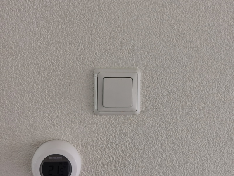

OK ik wil dus een tablet ophangen voor mijn home automation die uiteraard op stroom werkt. Maar ik heb geen plek waar ik nog een ongebruikt stroompunt heb. Dus ik zat te denken en hoop dat jullie mij advies kunnen geven.

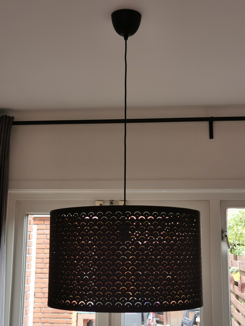

Ik heb een lamp boven de eettafel. Hier zit een dimmer schakelaar op de muur. maar niet echt nodig. Dus ik dacht ik vervang de schakelaar. Zet daar een splitter in om stroom te kunnen tappen voor de tablet en op die manier lus ik de draden door zodat de lamp continu stroom heeft. En doe daar dan een Philips hue lamp in.
Maar kan dit überhaupt? Of zijn er nog andere ideeën? Ik wil liever niet een oplaadkabel langs de muur laten lopen maar echt een onzichtbare oplossing

Ja dat kan, maar je hebt dan een 230 volt aansluiting en je laptop zal over 5 volt laden. Je moet dus ook een adapter en kabel in de muur wegwerken waardoor je een aardig ruim gat moet maken dat je ook weer af moet kunnen dekken.

met als aanvulling dat niet overal een blauwe draad meegetrokken is. Als die aanwezig is kun je hier gewoon een stopcontact van maken, maar als die er niet is, zul je een blauwe draad moeten trekken vanaf de centraaldoos (waar je lamp hangt)

Als er niets heel raars met de leiding aan de hand is, zou je gewoon een blauwe draad moeten kunnen trekken vanaf de centraaldoos boven de lamp. Kan zijn dat je de huidige fase en schakeldraad moet gebruiken als trekkoord om er 3 nieuwe (je wil de schakelaar ook weer terug kunnen plaatsen) draden doorheen te trekken.

Prima plan zo te lezen, wat ik zelf alleen zou doen is niet de lamp op continu stroom zetten. Dit beperkt je enorm in welke lamp je daar zet.
Een KaKu schakelaar (met of zonder dim-functie) in de doos boven de lamp en dan een losse plak-schakelaar die je plaatst waar je wilt zou mijn voorkeur zijn.

Blauwe draad vanuit centraal punt (waar je lamp zit waarschijnlijk) naar je schakelaar doortrekken.
Dus je hebt als het goed is nu blauw (nul) en zwart (schakeldraad naar fase) en wellicht groen/geel (aarde) naar je lamp. De zwarte loopt samen met een bruine draad (fase) naar je schakelaar. Die trek je eruit en vervang je door bruin en blauw. De zwarte verwijder je geheel (gaat immers van schakelaar naar de lamp). En dan monteer je wat je voor ogen hebt als vervanger van de schakelaar. Misschien moet daar ook aarde bij, maar dat zul je zelf in de aansluitingen opmerken.
