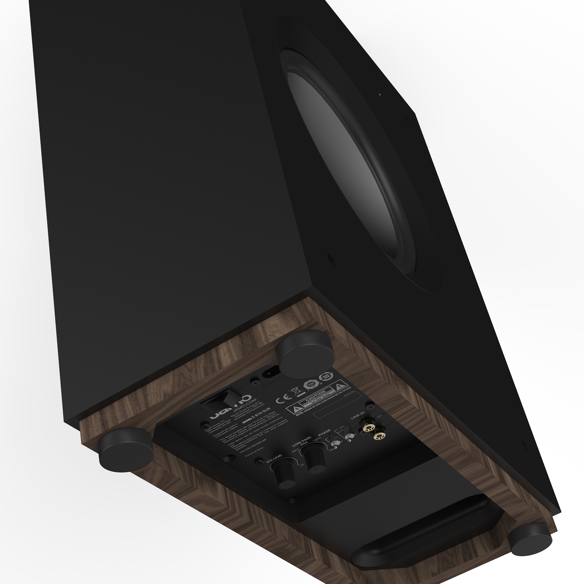

@Markr32 : nee dat is de volumeknop. Bij losse subs is er altijd een 2e knop om de crossover in te stellen en die zorgt ervoor dat de sub alleen de allerlaagste tonen weergeeft. Met de knop kan je kiezen bij welke basfrequentie de sub moet stoppen met weergeven. Meestal kies je iets van 80Hz, maar dit kan je gewoon op gehoor en smaak doen.
Hier een voorbeeldje van een hele cheape sub (Jamo S810, prima ding voor het geld overigens), die heeft volume en "low pass" (crossover, ander naampje). Alle subs die bedoeld zijn voor losse verkoop hebben dat.
Afbeeldingslocatie: https://tweakers.net/i/rGb0wB4nSrGeAhK2VDBVBOZr6XQ=/i/2001780977.jpeg
Wauw ik heb een sub voor losse verkoop gevonden zonder variabel crossover frequentieknop. Deze moet je iig niet hebben Mark!
