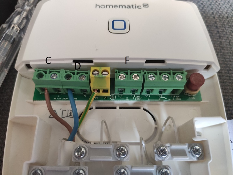

Recent heb ik het Homematic IP systeem aangeschaft. De schakelaktor om de CV aan en uit te zetten, het access point, 2 thermometers en 4 radiator thermostaten.
Nou ben ik begonnen om dit allemaal te installeren. Het access point en de thermometers werken al netjes. De volgende stap is de schakelaktor. Het netsnoer is niet zo moeilijk. Waar ik nu alleen mee zit is hoe ik apparaat met de CV moet verbinden. Op de ene plek zegt de handleiding https://www.homematic-ip..../bda/HmIP-WHS2_UM_web.pdf dat ik deze op terminal F aan moet sluiten. Een pagina later staat er een schema dat de lijn van C doorgelust moet worden naar de lijn in bij F, 1 uit moet naar de CV, en van de CV naar de neutraal bij D. Wie kan mij vertellen wat de juiste stap is?
De CV is een Atag Enigma e-shr 28/35ti.
Afbeeldingslocatie: https://tweakers.net/i/sys6S_OviYLsE-ulqGwvJN3kw0w=/800x/filters:strip_icc():strip_exif()/f/image/Yog3K4rru057jaqAAPsoEe5R.jpg?f=fotoalbum_large
Afbeeldingslocatie: https://tweakers.net/i/uNEYCmskmDe7xwMfHbcsYilHlsA=/800x/filters:strip_exif()/f/image/FlM8jOTcPw42yYRUjk3LGQzR.png?f=fotoalbum_large

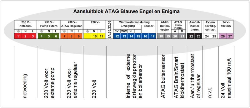

De twee aansluitingen van F (Homematic) aansluiten op de aansluiting van de aan/uit thermostaat van de CV-ketel (klem 22-23) Volgorde maakt niet uit, het contact van de Homematic is spanningsvrij.

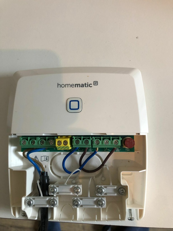

Mijn ketelmodule is kapot (wordt kosteloos vervangen door smarthome supply), maar twee jaar geleden werd mij geadviseerd om het als volgt aan te sluiten:
Afbeeldingslocatie: https://tweakers.net/i/-LdkkP1xVwoeefYB2pjuLCvFLFA=/x800/filters:strip_icc():strip_exif()/f/image/PVyafuMbI2r7dm9g8Qm1ZtlA.jpg?f=fotoalbum_large
Waarbij de ketel is aangesloten op de twee rechter draden, waarbij de softwarematige aansturing van de ketel via contact 2 loopt. Maar dit heeft toch geen nut? Iemand die hier toevallig bekend mee is? Of ik sluit het aan op 1, of ik sluit het eventueel aan op 2, maar doorverbinden?

pegagus schreef op dinsdag 27 september 2022 @ 12:30:
Ik heb de mijne iets anders aangesloten.
De stroomvoorziening kwam van de ketel, en is aangesloten zoals de foto in de openingspost.
De sturing van de ketel zit inderdaad op de F aansluiting als 'lus'.
Afbeeldingslocatie: https://tweakers.net/i/X7hAVAiQrs8adgLoQJQx0nhdBzU=/full-fit-in/4000x4000/filters:no_upscale():fill(white):strip_exif()/f/image/9TakfAt75JK3UP5llxNgYXyf.png?f=user_large

Beste uitleg zover gevonden.
1 goeie duidelijke foto. Dank.
Ik vermoed dat in de andere foto.
Heat source 1 en 2 aan elkaar gekoppelt zijn.
Het is mij alleen niet duidelijk waar hij ( de cv) nu mee aan en uit schakelt.
Nogmaals dank
