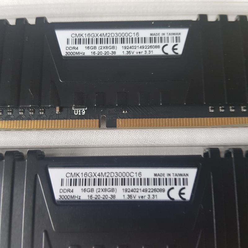

Gisteren heb ik een nieuw setje RAM geheugen gehaald. ben van 16GB 3000mhz corsair lpx (2 sticks) naar een 32GB 3200mhz corsair RGB setje gegaan (4 sticks). nu had ik gisteren de frequency in mn bios aangepast naar 3200mhz toen kreeg ik een bluescreen bij het opstarten en op frequency boven 3000mhz kreeg ik zelfs een melding dat windows onderdelen beschadigt waren en gerepareerd moesten worden. ik runde mn oude RAM op 2933mhz en dat runde perfect daar staat mn nieuwe RAM ook op. Nu heb ik issues met de game Rainbow six siege. tijdens het spelen crashed ie nu ineens random :(. iemand een fix hiervoor? ik zou graag mn ram op de frequency willen gebruiken waarvoor ik hem heb gekocht en dat mn game niet meer crashed (vooral vervelend tijdens ranked games :( ).
heb al mn windows opnieuw geinstalleerd maar hielp niks. (moest ik toch al een tijdje doen dus maakt niet heel veel uit)

hoe kan ik code van ram vinden? en op die site staat dat er wel 3200 supported is alleen voor 2 sticks 8)7 had ik beter moeten uitzoeken maarja opziech is 3000mhz ook genoeg i guess.
nu weet ik alleen nog niet waarom mijn game steeds crashed verder werkt alles behalve het spel.

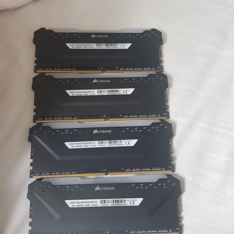

dit is de shop waar ik het op heb gekocht though ik heb dus dit setje 2 keer.

CMW16GX4M2C3200C16 is de specificatie en die vind ik niet terug in de tabellen.
Daarnaast zie ik ook dat meeste alleen 2 dimm socket support is.
Na even verder te zoeken, is dit geheugen SS met samsung chips.
Wat ik weet van geheugen voor de AMD zen, is dat ook de geheugenmodules ongeveer uit dezelfde batch moeten komen, zodat ze ongeveer gelijk zijn. Ik heb zelf dat probleem gehad met 2 sets van 2x16 geheugen batch 321-322 en 600-601 voor mijn Ryzen 7 -3700x, waardoor er maar 2x16gb werkte, deed ik meer erin deed het systeem niks. Gelukkig kon ik alle 4 modules terugsturen en omruilen voor een 4x16 set die dus allemaal uit dezelfde batch kwamen..
Voor jou kan dit ook het geval zijn, je zou kunnen kijken voor een CMW32GX4M4D3000C16 set van corsair, dan zou je mogelijk wel alles op max 3000 kunnen draaien zonder problemen en heb je toch 32gb, maar dit is volgens hun eigen qvl.....
En nee dat een geheugen module niet op de lijst van memory qvl staat, zegt alleen maar dat ze door de fabrikant nog niet getest zijn, maar dit geeft je wel enige zekerheid om iets van die lijst te kiezen.
Er staat een versienummer op de DIMM's. :)
Haal dus van beide setjes er eentje uit en schijf die nummers op.

Waar @tedkeijzer waarschijnlijk tegen aanloopt is een combinatie van het volgende. De 1700 is Zen 1 met een matige geheugencontroller die twee DIMM's al lastig vind. Gezien de 2933MHz vermoed ik dat er versie 5.39 eruit gaat rollen voor het oude setje. Dat is SK Hynix MFR, a.k.a worst case.
Het moederbord is B450 wat vrijwel zeker daisy chain impliceert. Dat een extra barrière omdat twee RAM sloten, in de regel de eerste en derde, meer problemen met signaal integriteit hebben. Derde is dat er een aardige kans is dat er twee verschillende soorten geheugenchips door elkaar worden gebruikt en het moederbord werkelijk geen flauw benul heeft welke subtimings ingesteld moeten worden. Dus het moederbord probeert maar wat, maar de CPU zegt gewoon nee en crasht.
Maar als je aangeeft toch een Ryzen 3600 te kopen, tja dan zou ik dan nu doen. Het moederbord is geen hoogvlieger, maar een 3600 kan die aan, zelfs met PBO. Ryzen 3000 is gewoon zeer efficiënt waardoor je niet zoveel moederbord nodig hebt. Het gaat meer om testen van geheugen. Nu kan je namelijk nog retouneren als het echt niet stabiel werkt met vier DIMM's.

mn game is nog steeds aan het downloaden maar zal m zo ff uitzetten om die serienummers te vinden (internet doet een beetje raar daarom duurt het zo lang) was van plan een ryzen 3700x te halen omdat ik wel graag de 8 cores behoud. zou mijn moederbord dit ook aankunnen? (inclusief lichte overclock)
ben trouwens R6 opnieuw aan het installeren misschien helpt dat de issues (kan ik vanavond weer ranked spelen xD)

Versienummers zet ik hieronder neer. Zou het een goed plan zijn om een ander moederbord te kopen? ik zat een beetje te kijken naar een b550/x570 board (zal deze keer wel uitzoeken of de RAM compatible is :) )
dan zou het moeten werken toch?
versienummers oude RAM (lpx)
Afbeeldingslocatie: https://tweakers.net/i/43VnCS3iSmegcWfGhPgiTUjqdRM=/800x/filters:strip_icc():strip_exif()/f/image/xhdu3JFfpibf9H6W0tlu9WuO.jpg?f=fotoalbum_large
versienummers nieuwe RAM (RGB)
Afbeeldingslocatie: https://tweakers.net/i/yqj8oQPzdLcbcT9QzcvN3asWSTc=/800x/filters:strip_icc():strip_exif()/f/image/03t6C4l5kV4ePc5qz78OL68l.jpg?f=fotoalbum_large
dank voor alle hulp trouwens :)
  • Wim-Bart
  • Laatst online: 10-01-2021
Wim-Bart
Zie signature voor een baan.
Verschillende versienummer, dat kan wel eens een issue gaan opleveren. Je zou even met thaiphoon moeten kijken of de chips gelijk zijn. Maar ik vermoed van niet. Dan zal je ze even moeten omruilen bij de leverancier.

Je nieuwe geheugen komen uit de 000 en 001 en de andere twee uit de 910 en 911 reeks, dus kan zijn dat er ergens tussen die reeksen gewisseld is met de chips die ze gebruikt hebben.
Of omwisselen slim is, tja dat hangt ook af van wanneer jij update wil doen.
