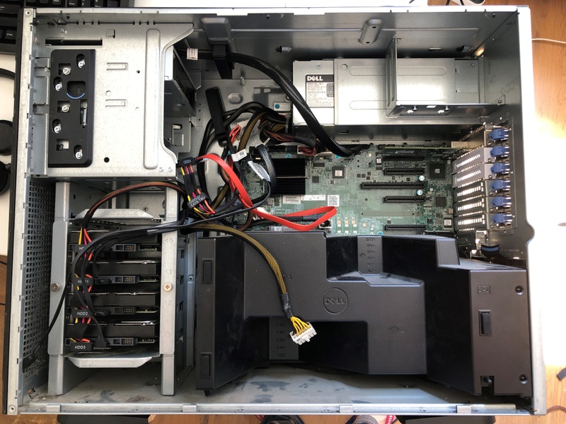

Ik heb een tijdje geleden een dell T320 tweedehands gekocht.
Ik gebruik de machine als fileserver, draait fedora met ZFS.
Momenteel heb ik 4x 3tb geinstalleerd. Ik zou in de toekomst nog graag extra schijven toevoegen, maar zit een beetje met een plaats probleem.
Een foto om het probleem te illustreren:
Afbeeldingslocatie: https://tweakers.net/i/hc4C-8oVSDIyivWi8f4SL3sxfy8=/800x/filters:strip_icc():strip_exif()/f/image/savjPV3jKa73ZQrI5OmZhIlB.jpg?f=fotoalbum_large
De case heeft 4 plaatsen voor schijven (linksonder), maar dit is niet eenvoudig uit te breiden.
Enkele opties
Optie 1: andere case aankopen met meer voorziene drive slots.
Kan zeker, en zou een goede permanente oplossing zijn. Probleem is dat de voeding van deze pc niet standaard is (is een server voeding), en ik de pc in deze behuizing heel aangenaam stil vind. Indien mogelijk, zou ik graag deze aanpak vermijden. Een nieuwe case met een nieuwe voeding is ook niet echt een optie, aangezien dit moederbord een 24 en 8 pin aansluiting heeft, wat niet standaard komt op voedingen afaik.

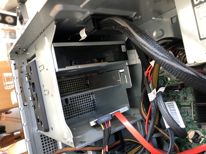

Optie 2: Aanschaffen van een icy dock black vortex
link
Dit kan ook, en valt dan te monteren in de 2x 5.25"bays vanboven. Probleem is dat dit dock in het onderste slot gemonteerd wordt aan de behuizing, en mijn case eigenlijk maar 2x 5.25" heeft, met extra ruimte eronder, zoals te zien valt op deze foto:
Afbeeldingslocatie: https://tweakers.net/i/xvOypdaLunqBqqCl746Z4xoV_i0=/800x/filters:strip_icc():strip_exif()/f/image/DqbqpttPTQuBjGRCgX111U7f.jpg?f=fotoalbum_large
Dit zou het monteren van een dergelijke oplossing extra moeilijk maken.

Kun je niet nog een schijf bijschroeven aan de onder- en bovenkant waar de drives nu zitten?

Detmer schreef op donderdag 23 juli 2020 @ 13:19:
Hey, bedankt voor het antwoord!
Dat kan ook, dan ga ik wel nog gaten moeten bijboren om deze te kunnen monteren. Momenteel is hier geen plaats voorzien, en dit zou ook betekenen dat ik maar 2 extra schijven kan toevoegen.

Houbie schreef op donderdag 23 juli 2020 @ 13:22:
2 stuks daar + 2 stuks in de 5,25 inch bays (als ik het goed zie past dat) en je kunt al 4 schijven kwijt. Maar als je dat wilt zou ik persoonlijk toch voor een andere machine gaan die daarvoor geschikt is. Kan de server wel zoveel schijven aansturen?
Van de T320 zijn trouwens ook 8-bay varianten waarbij ze dan hot swap aan de voorkant zitten. Wellicht dat nog het overwegen waard?

Optie 4: 2,5" schrijven kopen en in dat lege vakje rechtsboven monteren
