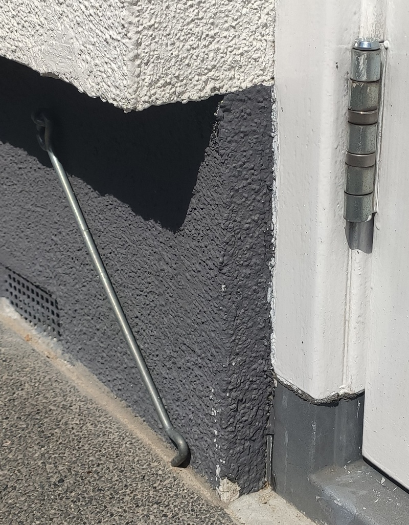

Ik ben van plan om zeer binnenkort (woensdag komt er iemand langs voor inmeten) rolluiken te laten plaatsen. 1 rolluik wil ik graag voor een deur hebben maar dat is niet heel triviaal.
Het liefste zou ik montage op het kozijn willen daar dit voor alle andere rolluiken ook zo gedaan gaat worden. Echter de bak waar het rolluik in opgerold wordt is te groot om boven de deur te passen.
* edit: in de foto daar waar de schaduw te zien is, de deur gaat naar buiten open.
Afbeeldingslocatie: https://tweakers.net/i/5n_grN0CFot_wkege5JpqkLBDak=/800x/filters:strip_icc():strip_exif()/f/image/nrWRHFVuBp7n56GOQC9U0Ceb.jpg?f=fotoalbum_large
Dat zou betekenen dat het rolluik op de muur gemonteerd moet worden. Daar is echter ook een probleem, aan de onderkant van de muur springt deze 5 cm in
Afbeeldingslocatie: https://tweakers.net/i/lJ3vz8PLXiDRXTC8oayY93PoMNM=/800x/filters:strip_icc():strip_exif()/f/image/f4aiwfo8HHTuB4Iz8BkhWFhW.jpg?f=fotoalbum_large
dit zou een gat laten dat opgevuld moet worden waar de geleider dan overheen loopt.
Tevens is de muur van EPS dus heel stevig is het denk ik niet.
Mijn eigen idee, een stuk van het EPS weg halen boven de deur zodat er wel een rolluikkast past. Ik weet alleen niet of dit nu echt een goed idee is, ik weet niet hoe die EPS platen gemaakt zijn en of ik daar makkelijk een stuk uit kan halen zonder dat ik een heel stuk van de muur kapot maak.
Is er hier iemand die daar verstand van heeft?
[ Voor 2% gewijzigd door beefstick op 23-07-2020 13:51 . Reden: extra info ]

Ik wil juist weten of er iemand is die denkt dat het mogelijk is wat ik wil zonder problemen. Die rolluik man komt gewoon met de voor hem makkelijkste en goedkoopste oplossing. Ik heb al te vaak gezien dat dat de oplossing is tegenwoordig. Ofwel die rolluikgozer zet het op de buitenmuur met een stuk alu waar de muur in springt. En dat is gewoon lelijk en dus ga ik het dan niet accepteren en doen we de deur niet. Ik wil juist weten of ik een suggestie kan doen naar die gozer die zin heeft en daarvoor vraag ik hier of er iemand is die daar verstand van heeft.
Dat ik daarna die rolluik gozer ga vragen naar zijn suggesties is nogal logisch. Als hij dan niet zelf komt met wat ik in mijn hoofd heb zitten dan weet ik in ieder geval dat mijn verhaald onderbouwd is met een verhaal dat zegt dat dit niet een gekke vraag is. Mogelijk is natuurlijk alles, hoe moeilijk is het, dat is mijn vraag.

Ik zou in de hoogte wat EPS afnemen zodat die die geleiders wel op de het deurframe kunnen. Geleiders op de EPS lijkt mij weinig zinnig, vooral naar inbraakwering toe. Rolluiken gewoon verwijderen met een stanleymesje :+
EPS is écht niet stevig. Enige wat je gaat overhouden is een lelijke rand waar geen verf opzit rond de plek waar je EPS wegsneed.

De bak op de muur plaatsen (op de foto is dat waar de zon schijnt) en de geleiders op het kozijn kan niet omdat de achterkant van de bak en de geleiders in het zelfde vlak moeten liggen.
Joindry schreef op donderdag 23 juli 2020 @ 13:46:
Wss is hij teveel hoogte kwijt. als het een deur is van 2 meter en je bent 25cm kwijt, moet je al geen reus zijn om met je kop tegen die bak aan te knallen.
Dat is ook mijn idee, tevens gaat de deur naar buiten open, die zou dus bij de eerste keer openen de bak van de muur trekken als ik hem toch op het kozijn plaats. De vraag is dus, dat EPS, hoe makkelijk is dat netjes te veranderen? Ik heb niet echt zin om die hele muur opnieuw te laten behandelen/verfen dat is namelijk een dikke 100 m2 met een speciale coating.

Hierboven is het duidelijk, op de muur wordt echt op de gevel bedoeld, dan kun je geleiders inderdaad niet kwijt op het kozijn.

Daar was ik zelf ook al naar aan het kijken, de huidige klink is net te diep, maar als ik LHTF geleiders laat plaatsen (die komen wat verder van de muur af dan de standaard en die heb ik sowieso al nodig op andere ramen vanwege ventilatie die anders afgesloten wordt) en een minder diepe klink plaats moet het kunnen volgens mij, daar zal ik zeker ook met de rolluikgozer over praten.

Op EPS kun je natuurlijk gaan schroeven maar dat heeft niet heel veel houvast zoals je zelf ook al zegt. Dat is ook een reden dat veel, heel veel, tegenwoordig geplakt wordt. Polymax en consorten worden veel verkocht om dit soort klussen makkelijker te maken. Gewoon lijmen, geen enkel probleem. De bak boven de deur kun je wel op een montageplaat zetten, een stuk trespa zou het moeten doen voor je. Zo kun je een groter oppervlak creëren die de kracht per cm2 verlaagt.
Onderaan zou ik een aluminium koker laten monteren in dezelfde RAL-kleur als je rolluik en/of de muur. Zo valt het niet zo op dat er een opvulling in zit.

Ik zou een stukadoorsbedrijf vragen die aan buitengevelisolatiesystemen doen of ze een sparing willen maken boven de deur waar je kast inpast zodat de geleiders op het kozijn kunnen.
Als het op het stukwerk moet dan klossen (montageklossen of hardhout) in laten werken waar de bak aan kan hangen. Alle aansluitingen met het stukwerk afdichten met kit om inwatering te voorkomen.

De inmeet gozer wil het toch in de EPS schroeven want dan heb je geen toegang tot de schroeven ofzo. Ik had daar mijn twijfels ivm de houvast op de muur maar hij was redelijk stellig dat dat geen issue is. De andere optie was boren in het kozijn. Hij vertelde ook dat een inbreker echt niet gaat proberen een rolluik los te trekken als er bij de buren geen rolluik is of de voordeur geen rolluik bevat en daar was ik het wel mee eens. Mocht er door hun schade aan de muur ontstaan dan heb ik een reden om die EPS vanaf nu nog meer te verafschuwen.
