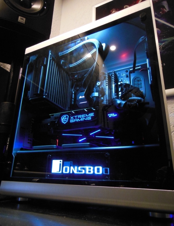

Even wat duidelijkheid: het bevat een push ventilator onderaan de kast, die de lucht dus aanzuigt onderaan de kast door en dan via de backpanel (pull) en door het de ventilator (pull) aan de bovenkant wordt weggeblazen. Er zitten dus 3 casefans in en zodanig geplaatst dat het gebruik maakt van het feit dat de warme lucht opstijgt, geholpen door een geforceerde luchtstroom van onderaan (koud) naar boven en via de backpanel naar buiten. Mijn idee is dus die backpanel pull ventilator te vervangen door een AIO waterkoeler, die de lucht dus effectief naar buiten blaast/trekt. Misschien dat dit wat meer verklaart hoe deze kast in elkaar zit.
Hier een build met een rode RM3, maar ze plaatsen vreemd genoeg de ventilator van de waterkoeler op de plaats van de aanzuigende ventilator onderaan, wat ik wat vreemd vind:
YouTube: PC Build 'JONSBO' RM3 with Water Cooling and GTX1060
[ Voor 18% gewijzigd door pharmacist op 28-07-2020 07:55 ]
  • Dagion
Valt wel iets voor te zeggen, zuig je koude lucht aan. Maar jij wilt zoiets als ik het goed begrijp? Valt qua RGB look ook tegen vind ik.
Afbeeldingslocatie: https://tweakers.net/i/dV4dAjYz8ffHgSppVip_-hdPfbg=/full-fit-in/4920x3264/filters:max_bytes(3145728):no_upscale():strip_icc():fill(white):strip_exif()/f/image/9AjnNWiknhBEP2jgQ2ljzfPJ.jpg?f=user_large
Vind de oplossing van de AIO voorin mooier, maar ik denk echt dat je met deze behuizing meer stilte gaat krijgen met een luchtkoeler. Voordeel van voorin is dat je achterin nog een verlichte ventilator kunt gebruiken eventueel.
Edit: heb je de achterste ventilator gedraaid? Dat is standaard een intake als ik het goed begrijp?
