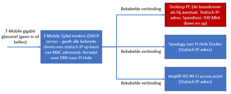

Hi!
Ik heb een gek probleem en ik hoop dat een van jullie voor mij de oplossing heeft. Mijn setup is als volgt:
Afbeeldingslocatie: https://tweakers.net/i/YGMg-0j869i1gMo7qyP6T9nFE-o=/800x/filters:strip_exif()/f/image/wBbtg304EjyhlOfNC9N0Wqdu.png?f=fotoalbum_large
Er zijn nog wat meer apparaten, zoals laptops en telefoons die draadloos verbinding hebben met het netwerk. Als die apparaten allemaal aan staan, is er niets aan de hand. Deze setup draait al bijna een jaar zo zonder problemen. Echter sinds volgens mij een ruime week, zodra de desktop PC aanstaat, ligt al het interne en externe netwerkverkeer plat. Een Speedtest op een iPhone gaat van 200 Mbit naar letterlijk 0.77 Mbit.
Dit moet dus wel liggen aan die desktop PC dacht ik. Echter, na (en tijdens) een verse Windows 10 installatie, blijft het probleem zich voordoen. De resource monitor van de desktop PC laat geen noemenswaardig netwerkverkeer zien als deze alleen maar aan staat en verder geen actie onderneemt. Virus en malware scanners leveren ook niets op.
Daarnaast uiteraard Pi-Hole uit de running gehaald en het modem opnieuw opgestart, maar dit mocht allemaal niet baten. Ook geeft het ZyXel modem geen dubbele IP-adressen uit (de range van dynamische IP-adressen ligt buiten de ingestelde statische IP-adressen).
Ik heb letterlijk geen idee wat er mis kan zijn. Als de desktop PC aan staat is alles enorm traag. Als ik de ethernet kabel uit de PC trek, draait alles als een zonnetje. Kan iemand mij wellicht in de goede richting helpen? Ik hoor het graag!

Wow je bent er snel bij. Ja, via een geaarde stekkerdoos, die op zijn beurt ook in een geaard stopcontact zit.

PC al op de plek van een ander bedraad apparaat gezet (oftewel, uitgesloten dat de kabel kaduuk is)? Tegelijkertijd; grote kans dat dan de NIC / I/O-shield misschien voor issues zorgt?
Heb je al een extra NIC in de PC gezet en die gezet? Want dan sluit je ook uit of het aan de huidige NIC ligt of toch het OS (in combinatie met alle chipset-drivers)?
En ja, DHCP geeft dan wel geen dubbele IP's uit maar gebeurt het ook als je de PC een ander IP toewijst static?

Wow wat snel al die reacties. Echt zeer gewaardeerd.
Heb zojuist snel een andere netwerkkabel in de PC geprikt, getest en daarna een ander dynamisch IP-adres laten toewijzen aan de PC (en met ipconfig /renew etc. ook toegepast). Nog steeds hetzelfde resultaat.
Ik zal straks Wireshark installeren. Ik heb helaas geen andere NIC liggen, ik gebruik de ethernet port van het moederboard. Zal dan ook even de PC verhuizen naar een ander punt waar ik een kabel heb liggen (waar nu de Amplifi HD staat).

Goeie. Was ik vergeten te vermelden. Amplifi HD staat in bridge mode. Geen DHCP server.

Ok dit is iets. Ik heb alles afgekoppeld behalve de stoute PC en de Amplifi HD. iPhone speedtest geeft nu 387 Mbit.
Ik ga langzaam een voor een apparaten terug prikken...

Nog altijd keihard aan het troubleshooten. Heb het probleem kunnen lokaliseren tot een verdwaalde raspberry pi.

Deze pi draaide alleen tvheadend en fungeerde daarmee als tv-tuner. Gek genoeg lijkt het er nu op dat hij het doet, als de USB tv-tuner er maar niet in zit? I'm getting close...

Gek genoeg werkt het allemaal wel als ik hem niet in het modem maar in de Amplifi HD prik. Maar goed, daar zit geen coax-aansluiting voor de tv-tuner. Voordat de dag voorbij is, is het opgelost...

Is het niet zo dat bij een Tmobile glasmodem de poorten zijn onderverdeeld in 2 voor internet en 2 voor TV.
De poorten voor TV kunnen maar 1 IP adres uitdelen dus dan zijn je IP adressen "op".
Waarschijnlijk zit je Amplifi op een ander Lan poortje welke wel internet ondersteund op het modem en werkt deze daarom wel.
Als je de ampliHD even uit het modem haalt en op dit poortje je PC aansluit werkt het waarschijnlijk wel.

HarryDeCowboy schreef op donderdag 23 juli 2020 @ 09:29:
Mijn gok zou zijn dat er overmatig veel broadcastverkeer plaatsvind vanuit de PC.
Meteen na een verse Windows installatie?
  • Cyriel85
Slofsky schreef op donderdag 23 juli 2020 @ 09:42:
Dit vind ik een gekke. Bridge modus is iets voor een modem/router, als je router functionaliteit uit wilt schakelen en dus enkel modem functionaliteit met 1 poort werkend.
De Amplifi dient in Acces Point modus te staan.
Daarbij de DHCP op de Amplifi inderdaad uit.
Netwerk adres van de Amplifi ook het liefste buiten de DHCP range van de modem dacht ik:
Dus modem doet bijv. 192.168.1.1 tm 192.168.1.100 via DHCP, dan adres Amplifi op 192.168.1.101
Vaste IP toekennen (voor bijv PC) ook beste vanuit Modem regelen. In windows een vast IP inkloppen in netwerkinstellingen kan ook problemen leveren met dubbele IPs.
DHCP op modem moet natuurlijk wel aanstaan, deze modem dient ook in Router modus te staan en dus niet in Bridge.

  • Beste antwoord ✓
  • NTAuthority
  • Laatst online: 04-09 08:43
Lijkt op een gevalletje brakke DVB-tuner, sommige zijn van wat rare makelij en een RPi heeft de ethernetadapter ook op USB hangen en dat kan natuurlijk best wel wat narigheid geven vooral als de coax ietwat gekkigheden heeft.
Aan hierboven; zie het gevalletje aarding weer, coax kan ook wat raar zijn qua aarding, brakke tuner->USB->ethernetadapter->rest van het netwerk vooral met "kostenbesparend" brak ontwerp van een RPi of een Chinese DVB-adapter...
[ Voor 34% gewijzigd door NTAuthority op 23-07-2020 21:01 ]
  • Yordi-
Cyriel85 schreef op donderdag 23 juli 2020 @ 20:43:
Nouuuu. Nee. Allerlei soorten devices kunnen bridgen (aka bridge modus). Ken verder het product Amplifi niet.
Gewoon even tcpdumpen op die raspberry, ben je er zo achter. Ik weet niet hoe die "tuner" z'n werk doet, bouw je niet gewoon een loopje met een unix bridge o.i.d.?

Heb je al eens een traceroute uitgevoerd vanaf het “goede” deel van je netwerk?
Het zou kunnen dat de desktop zich adverteert als gateway of router en zo de routes beïnvloedt. Zeker als je echte router (of je AP) RIP accepteert.
Dat zou in een tracert duidelijk moeten worden (je desktop wordt dan een hop in de totale route)

MAX3400 schreef op donderdag 23 juli 2020 @ 09:27:
PC op een andere plek bood geen soelaas. PC op een ander statisch IP adres maakte ook geen verschil.
Als ik het zo lees is niet de volledige netwerkconnectiviteit weg (Iphone geeft nog wel resultaat via Speedtest).
Een niet geaard stopcontact kan de boosdoener zijn maar zeer onwaarschijnlijk.
Om zekerheid te krijgen kun je Wireshark op de betreffende PC draaien en kijken wat er allemaal aan netwerkverkeer plaatsvindt.
Als deze Wireshark log weinig of alleen 'normaal' verkeer laat zien zou ik het toch in de hardwarekant gaan zoeken.
Zoals @MAX3400 hierboven zegt, andere NIC in de PC, andere kabel aansluiten, etc.
Je kunt evt. ook een test uitvoeren met een Wifi-dongle, werkt het dan wel is het zeer waarschijnlijk een hardwareprobleem.
Wireshark liet niets geks zien. Nauwelijks outgoing traffic. Het was een nieuwe installatie van Windows en zelfs tijdens de installatie ging het mis op het netwerk.
Ben(V) schreef op donderdag 23 juli 2020 @ 09:35:
Kan bijna niet anders zijn dan dat twee devices eenzelfde ip adres hebben.
Zou gewoon even op elk device kijken wat het werkelijke ip adres is.
Heeft die Synology niet toevallig twee netwerkpoorten, waarvan je vergeten hebt er een te configureren in je router?
Ik heb alle apparaten eraf gegooid. Van draadloze deurbellen tot een Sonos speaker en was losliggende raspberry pi's en alles opnieuw opgebouwd. Er waren geen dubbele IP-adressen.
Rensjuh schreef op donderdag 23 juli 2020 @ 09:38:
Draait er iets (malware of zo) op je PC die de netwerkverbinding helemaal dicht trekt?
Wanneer ik thuis iets download op mijn laptop en de volle snelheid gebruik merk ik op mijn andere apparaten ook dat het internet een stuk trager is.
Misschien staat er wel constant iets te downloaden of zo?
Ieder apparaat dat ik kon monitoren heb ik gemonitord (wat geleerd over nethogs in de tussentijd :)), maar het netwerk was muisstil terwijl speedtests, file transfers en het raadplegen van de tv-tuner bijna onmogelijk waren.
Lawwie schreef op donderdag 23 juli 2020 @ 13:57:
Toevallig een port forward van Telnet gedaan naar buiten? Of een SSH poort naar buiten toe open op default 22?
Ik draai een extern te raadplegen server op de Synology, maar niet op de gebruikelijke porten en (hopelijk...) met afdoende beveiliging.
MAX3400 schreef op donderdag 23 juli 2020 @ 14:12:
Wat is dat voor ding? IP-tuning? IGMP voor nodig? Multicast?
Coax -> USB-tuner -> Raspberry Pi die verbonden is met het netwerk. Zo kan ik overal televisie kijken, ook als er geen coax-aansluiting is. Topding :). Althans, als het feilloos werkt...

Net als eigenlijk alle reacties, vind ik dit ook een goede suggestie. Het probleem zat hem er echter niet in dat de Amplifi HD geen "bridge" kon zijn. Alle clients die via de Amplifi HD verbonden waren, kregen keurig van het modem een IP adres toegewezen.
laurens0619 schreef op donderdag 23 juli 2020 @ 19:35:
Ik krijg een beetje het idee dat er ergens iets stuk gaat maar je verbanden legt die er miss niet zijn?
Eerst was het de desktop, nu de pi? Wat is er gebeurd met de desktop?
Probeer het eens stap voor stap uit te sluiten waar het zit met lange metingen meet sowieso alleen bekabeld om het wifi uit te sluiten.
Iets zegt me dat het gewoon een (2.4?) wifi probleem is...
Geloof me, dat denk ik ook. Maar ik kan het logisch niet anders uitleggen. Bij de eerder gegeven suggestie om één voor één apparaten weer aan het netwerk te hangen, kwam ik erachter dat bij het aansluiten van de raspberry pi met de separaat van stroom voorziene usb-tuner (via een USB 2.0 powered hub) het netwerk er weer zo goed als uit lag. Ik heb toen de raspberry pi (zonder tuner) verplaatst, aangesloten op de Amplifi HD (in plaats van direct aan het modem), en alles werkte. Vervolgens weer op de oude plaats gezet, de USB tuner er weer aan gehangen en de snelheden waren weg.
Eerst was de "stoute PC" overduidelijk de boosdoener. Maar na het veranderen van het stopcontact waar de USB-tuner van de raspberry Pi in zit (?!?!?!) lijkt nu alles in harmonie samen te kunnen leven.
Bedankt hiervoor! Ik heb zojuist gekeken en als ik de Amplifi HD niet in bridge mode zet, fungeert hij automatisch als DHCP server. Ik laat hem dus maar in bridge mode...
NTAuthority schreef op donderdag 23 juli 2020 @ 20:58:
Ik denk dat dit het dus is en specifieker de stroomvoorziening van die (toch Duitse...) tuner (via een externe USB 2.0 hub, omdat de raspberry pi de tuner niet van voldoende power kan voorzien).
Ik had nooit gedacht dat door een klaarblijkelijk niet meer functionerende krachtbron van een USB-tuner de aanwezigheid van de desktop PC op het netwerk tot problemen zou leiden. Ik kan de suggestie van laurens0619 maar niet uit mijn hoofd krijgen, maar ik heb er geen andere logische verklaring voor.
