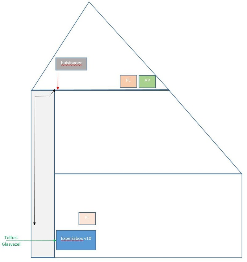

Afbeeldingslocatie: https://tweakers.net/i/tLDmV2NgWo5Xv4u6WTJBs_z5yC0=/800x/filters:strip_icc():strip_exif()/f/image/mNL7i8O6eGFzfEPr08L7M4to.jpg?f=fotoalbum_large
in de meterkast staat mijn experiabox v10. Daarmee heb ik op zolder nu onvoldoende wifi ontvangst.
Daarvoor heb ik in maart een set netgear PL1000 aangeschaft om daar de zyxel modem die ik nog had aan te hangen. Dat werkte een tijdje tot de zyxel kapot ging. Toen mijn linksys wrv200 gebruikt maar die klapt er ook steeds uit. Nu heb ik tijdelijk een sitecom powerline set met ingebouwde wifi op zolder (die me beneden in de woonkamer een beter wifi geeft dan mijn experiabox in de meterkast).
Het liefst zou ik een utp kabel trekken door de koof die naast de meterkast zit. Daar loopt een snoertje van de ketel die boven op zolder ook uit een buis komt. Mooi dacht ik, kan mooi de utp kabel bij. Maar de trekveer die ik geprobeerd heb er doorheen te krijgen (utp kabel aan het snoertje van de ketel knopen leek mij niet zo wijs) loopt ergens vast. En ik vermoed in het stuk in de badkamer waar het iets opzij loopt.
Dus nu voor het moment maar de powerlines aangesloten op de box v10 en op zolder daar een AP op aansluiten. De netgear ex6120 (of de ex 3700, ik heb de 6120 nu gedaan) kunnen ook als AP gebruikt worden.

Als het een koophuis is zou ik zeker een kabel gaan trekken probeer eerst eens te onderzoeken of de kabel die er nu in zit we los zit. Anders gezegd kan je die wel bewegen, zo ja dan kan er ook een kabel bij. Als je het eng vindt uitbesteden aan een installateur. Kost geld maar het plezier op de lange termijn is gewoon heel erg groot.

Het is gisteren gelukt om toch de (cat 5e) utp kabel naar zolder te trekken. Nu nog een AP regelen om op die kabel aan te sluiten.
