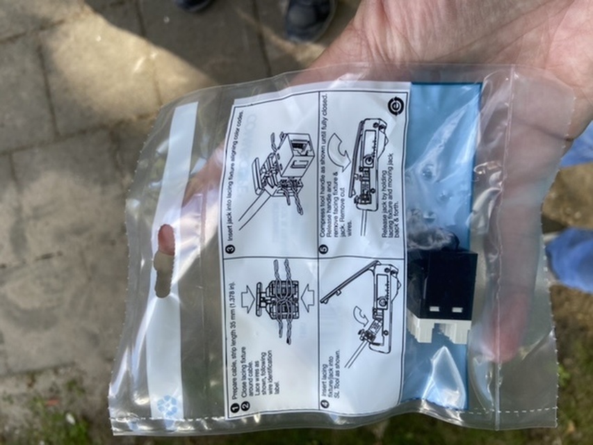

Van mijn elektricien heb ik het volgende opzetstuk gekregen om de UTP kabels af te monteren.
Afbeeldingslocatie: https://tweakers.net/i/orEbdKFW6dLTUuHjHT4hy_UCBPo=/full-fit-in/4920x3264/filters:max_bytes(3145728):no_upscale():strip_icc():fill(white):strip_exif()/f/image/LTFKjGOhH4ff9ZZr9ZPtXqJ6.jpg?f=user_large
Weet iemand wat voor een tang ik hierbij moet gebruiken? Ik ben bekend met de normale krimptangen of push down rangen, maar zo’n connector heb ik nog niet eerder gezien.

Volg de plaatjes en klem het vast.

Geen tang nodig. Dat staat er ook op in de 4 stappen (lees de laatste)

Er staat dat je een SL tool moet gebruiken. Als je daar op googled kom je wel bij plekken uit om die te kopen. Maar de tool zit niet erbij?

De elektricien had het nadrukkelijk over een tang waarin het kopje geplaatst moet worden, en aangedrukt moet worden.

Een "SL tool' dus zoals in de instructies op je foto staat :).

Dit is een SL tool, maar die zijn gemaakt voor massa productie in gebouwen bekabeling en een beetje duur voor prive gebruik.
ZIe:
https://www.commscope.com...plug-tools/item1725150-1/
YouTube: How to Terminate SL Series Jacks using the SL Tool
Voor thuisgebruik is kun je net zo goed een punchdown tool gebruiken.
zoiets.
https://www.netwerkkabel....schap-voor-keystones.html
Veel goedkoper.
