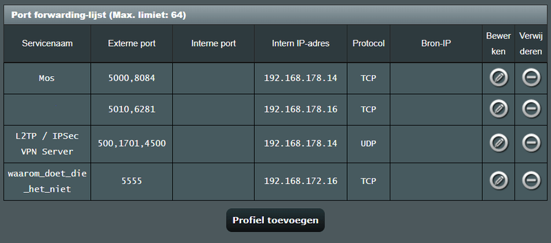

beste mede tweakers,
ben enige tijd bezig met port forwarding op Asus rt-ac68u router.
Eerste 4 poorten gaat goed maar daarna krijg ik geen poort meer open,
als ik 1 van de werkende poort verwijdert en weer opnieuw toe voeg blijft die gesloten.
Pas na een fabrieksreset krijg ik er weer 4 werkend, dat is ook gelijk de probleem
ik wil meer dan 4 poorten open zetten.
Afbeeldingslocatie: https://tweakers.net/i/IxmplmiQexx12tthdsue-sv8L7Q=/800x/filters:strip_exif()/f/image/7lynxSPdyr6WoqGSseHa9Mxg.png?f=fotoalbum_large
er zit een fout in de afbeelding ip adres van de poort 5555 staat nu wel goed in de router
Dit is nu hoe ik het heb, de eerste 4 poorten staan open en de laatste 4 niet, poort 5555 is een test poort dus niet relevant.
ik snap niet waar het fout gaat en waarom als er een werkende poort verwijdert en weer toevoegt dat die gesloten blijft.
Nog wat informatie: zit bij ziggo met Ubee modem in bridge mode, nieuwste firmware is aanwezig op de router.
[ Voor 4% gewijzigd door trilala op 21-07-2020 22:32 ]

Een ding wat me opvalt is dat de laatste naar een ander IP adres forward (192.168.172.16. Klopt dat? Als de PC op 192.168.178.16 zit zal hij niets ontvangen.

En waarom is er geen Interne poort opgegeven? Of niet nodig bij deze router?

kzin schreef op dinsdag 21 juli 2020 @ 22:06:
dat is een fout, heb het aangepast maar zonder resultaat.
Wim-Bart schreef op dinsdag 21 juli 2020 @ 22:08:
heb de stappen plan gevolgd van de fabrikant https://www.asus.com/nl/support/FAQ/1037906/
  • Ben(V)
  • Laatst online: 17:33
Als je geen interne poort opgeeft dan wordt gewoon dezelfde poort gebruikt als je externe poort.
En het probleem is zoals al gezegd dat je niet naar twee verschillende subnets kunt forwarden met deze router.
