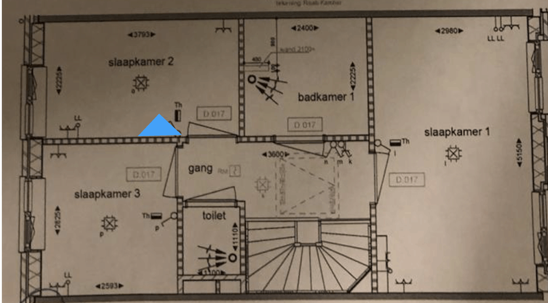

Thanks! Ik heb je voorgestelde edits geprobeerd. Met de positionering spelen maakt het signaal iets beter, maar niet veel. Hier de bouwtekening met daarop de Unifi ingetekend (de punt is de richting waar ie op wijst). Op dit moment heb ik 'm op de muur bevestigd. Ik lees online dat aan het plafond beter werkt, maar gaat me dat helpen om van die 100Mbps opeens 600 te maken? [Edit: in de bouwtekening is er alleen een ethernet-aansluiting in kamer 2, en is het wifi in slaapkamer 1 een probleem]

De LR heeft een hogere antenne gain. Dat is binnenhuis een slecht iets, het betekent dat de AP richtingsgevoelig is, dus als je net verkeerd zit/staat dat je slechter af bent dan met lagere gain. Dan nog: dat is alvast je probleem niet aangezien RSSI prima is.

Volgens mij zijn die LR's extreem richtings gevoelig en overpowered.
Zou hem qua signaal sterkte maar flink terug schroeven,
Weet niet of dat alles oplost, maar dat ding moet aan het plafond en niet op de muur, de antenne polarisatie is dan verkeerd en daar heb je met die LR extra last van ten opzichte van een Lite.
Persoonlijk zou ik hem op de overloop aan het plafond hangen, dan moet je normaal gesproken de hele 1e verdieping mee kunnen bestrijken.

Goed om te weten - het AP hangt nu op een van de kamers aan het plafond. RSSI is tot nu toe altijd beter dan -70dBm geweest, en noise schommelt altijd rond de -90dBm)

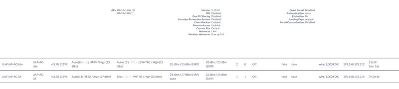

Hier weer een screenshot van de system-config. Ik ben me ervan bewust dat de 5GHz aan het "schreeuwen" is, het probleem is dat er slechts een ethernet-poort is op de tweede verdieping & de eigenaar niet wil dat we extra gaten boren. De werkkamer zit aan de andere kant van deze verdieping. Met deze instelling krijg ik steady in de range -[67, 70] dBm. Het valt dus ook op dat in beide screenshots de RSSI beter was dan gemiddeld.
Afbeeldingslocatie: https://tweakers.net/i/v35lfDRCXPhQ5B4D8gobLL8k7Rc=/800x/filters:strip_exif()/f/image/YCoNW5UGchoe23d53MLkmTDd.png?f=fotoalbum_large
Iemand enig idee? Ik kan me moeilijk voorstellen dat het interferentie is. We zitten in een nieuwbouw met nogal dikke muren. Ik heb diverse scans gedaan van het 5GHz spectrum, en als ik al wat ontvang van de buren, is het minimaal. Daarnaast gebruik ik een DFS-kanaal.
