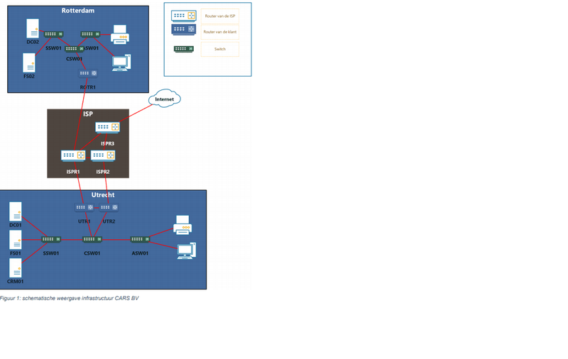

Vyos router configureer ik via CLI en ik gebruik https://docs.vyos.io/en/latest/firewall.html als mijn hulpmiddel om firewall te configureren. Afbeeldingslocatie: https://tweakers.net/i/j_tIa_GfIcDgXmBpTD5udQVyo1Q=/800x/filters:strip_exif()/f/image/N8Vz24qV4fYmFvPhDhT06RZP.png?f=fotoalbum_large
Dit is de netwerktekening. Het gaat hierbij om de ISPR1 en ROTR1. Ze zitten op hetzelfde netwerk met 10.59.3.1/24 voor de ROTR1 router en 10.59.3.2/24 voor de ISPR1 router. Dus de bedoeling is dat de ROTR1 router alleen gebruik kan maken van dns en printdiensten richting de ISPR1 router.

Je kunt kijken naar PBR (https://docs.vyos.io/en/latest/routing/pbr.html) Daar kan je filter welke verkeer welke next-hop gaat. Maar is ROTR1 ook de gateway van het netwerk Rotterdam of is er een andere gateway (Internet)?
