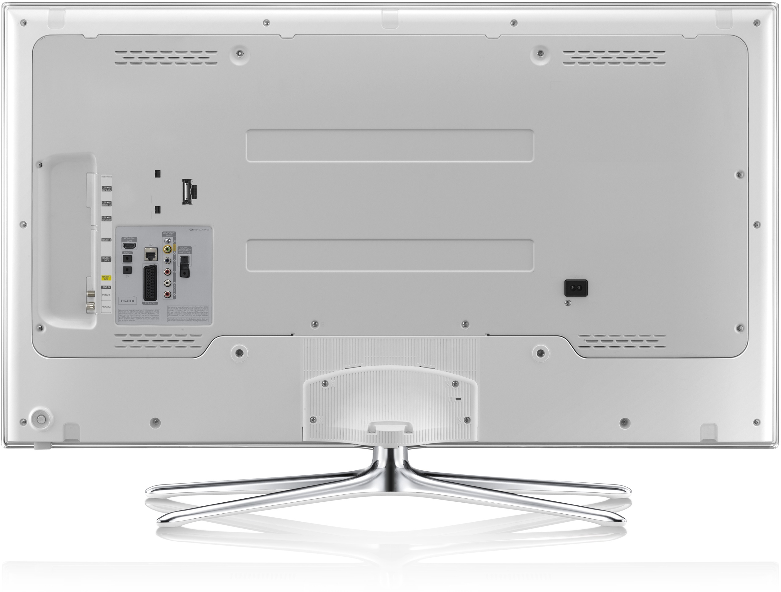

Beetje onduidelijk en de handleiding lijkt bij Samsung onvindbaar, maar als ik het plaatje van de achterkant van de TV zie vraag ik me af of die digitale uitgang die onder de optical zit geen coaxiale is.
Afbeeldingslocatie: https://tweakers.net/i/OmyliAZHlgAALdJ5hIvzRx354aQ=/i/2000747251.jpeg
Having said that, dan zit je idd aan de receiverkant nog wel met een omvormer te kijken want die snapt geen coaxial. Beetje jammer van Denon dat ze media 2012 overgestapt zijn naar optical ipv coax (mijn AVR2311 heeft nog beiden).
Afhankelijk van evt scherpe bochten die je moet maken kun je dan idd beter helemaal optisch gebruiken.
Die afbeelding van de tv klopt niet. Dit zijn de aansluitingen op mijn tv:
Afbeeldingslocatie: https://tweakers.net/i/t7uuT_2JAVRNtJiSwmJNufPZI6g=/800x/filters:strip_exif()/f/image/eM0KZrPXk4PtHEZB7p9vE7eD.png?f=fotoalbum_large
Ik hoef geen krappe bochten te maken met de kabel. Hij komt 2 keer een hoek van 140° tegen maar daar kan de kabel bundel men een boogje langs lopen.

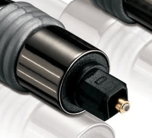

http://www.hometheaternetwork.com/HTN_audio_I2.htm
Optical (TOSLINK)
Audio through an optical (or TOSLINK) interconnect is digital and is generally higher in quality than its analog counterpart. Fiber optic interconnects use light to propagate digital signals as opposed to regular copper wires using electrical current. The digital light signals can carry S/PDIF, Dolby Digital, DTS or any other audio signal.
The fiber optic cables that attach to an optical interconnect can vary in diameter. Sizes include 1.0mm, 3.5mm, 5.0mm, 7.0mm and more. Larger diameter cables are usually more expensive, but they can carry more bandwidth and can propagate signals for longer distances. Mini-Toslink interconnects are also available, and are generally used for mini disks, and other small digital audio devices.
Optical has a few advantages over its copper counterpart. EMI noise will not affect optical signals since data is transferred in light. Also, optical interconnects do not carry any ground signals where noise from other electronic devices can propagate into the audio signal. One disadvantage of optical interconnects is the extra processing steps involved in converting current to light and then light to current. These two steps can add another source of error into the audio signal. Another disadvantage is that optical cables lose their signal strength in bent cables. Care should be taken to keep the cables as straight as possible.
Voorbeeldje op amazon: https://www.amazon.nl/HDS...link-kabel/dp/B004FEOZOY/
verkrijgbaar in 2,2mm, 5mm en 6mm

Ik zeg niet dat er geen verschil is, ik heb het alleen nooit gezien bij de kabels die ik bestel.
Dan neem je voor de zekerheid toch de 6mm variant? Geen idee of 5mm bijvoorbeeld ook voldoet maar uit je eigen link is dikker beter en qua prijsverschil hoef je het ook niet te laten. Niet moeilijker maken dan het is.

Ik zou die tekst over dikste met een hele grote dikke korrel zout nemen. Dikte van een glasfiber zegt namelijk helemaal niks over de maximale bandbreedte van de fiber. Fibermateriaal en coating bepalen dat. Voorbeeldje, de glasvezel die voor internet wordt gebruikt is nog geen millimeter dik, maar heeft een maximale capaciteit die veel en veel hoger ligt dan toslink ooit te verwerken krijgt.
Goedkope toslinkkabels gebruiken een kunststof fiber die niet 100% transparant is en bij buigen last van refractie kan krijgen (interne reflecties van het licht, waardoor de pulsen minder duidelijk worden). Hoe beter de kabel (en dus duurder) hoe lager het risico erop is. Maar dat wil niet zeggen dat een duurdere per definitie beter is, want er is ook genoeg troep op de markt die voor te hoge prijs verkocht wordt.
Dikte van de kabel is vaker de dikte van de "isolatie" om de fiber. Hoe dikker die is, hoe beter de fiber beschermd is en minder kans op breuk als je hem buigt en gebruikt.
Wat betreft je probleem, zoals @FeaR ook al aangaf, lang niet alle TV's geven Dolby Digital of DTS door via de optische uitgang (bizar genoeg). Mijn Samsung doet dat alleen als ik de interne tuner gebruik (dat ga jij ook doen), maar geluid via HDMI-bronnen wordt omgezet naar 2.0. De LG (nota bene een veel goedkopere tv) die we hebben, geeft wel brongeluid ongewijzigd door.
Dat kan je niet in de specificaties van een tv terugvinden en moet je dus proberen of het werkt.
@The Eagle
De buigradius van een toslink is vrijwel gelijk aan die van een HDMI-kabel. Als je die kabels parallel laat lopen, zal het dus niet echt een probleem zijn. En ook een coax mag je niet te scherp buigen, dan veranderd ter plekke de afstand tussen centrale ader en mantel en krijg je een verstoorde capaciteit ter plekke en daarmee ongewenste demping.
  • JvS
  • Laatst online: 21:20
JvS
Ik heb hem zelf ook
sjirafje schreef op dinsdag 21 juli 2020 @ 18:28:
Hoe heb je de dikte van de kabel gekozen?
Dikte van een optische kabel is irrelevant voor de signalen die je eroverheen laat gaan (tot 1,5mbit). Dus ik heb geen "dikte gekozen". Ik zou gewoon een van de bovenste kiezen uit dit rijtje (de goedkoopste dus met passende lengte). Die werken prima.
Als je het belangrijk vindt, neem je lekker een 6mm kabel. Ik vraag me af hoe dat werkt, want 6mm past helemaal in de aansluitstekker. Daar zit gewoon een dun kabeltje in. Volgens mij is die hele "kop" (Zwarte deel uit de foto van de 6mm kabel van amazon) die in je optische uitgang/ingang gaat net aan 8mm ofzo.
Afbeeldingslocatie: https://tweakers.net/i/pKQx0Wd_rFnlD3PnBcEVIy7fZH4=/full-fit-in/4000x4000/filters:no_upscale():fill(white):strip_exif()/f/image/7S7eVzX16XYArvRVhn4XT62Z.png?f=user_large
