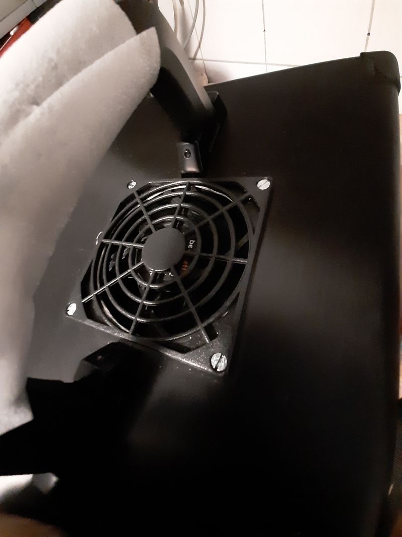

  • Emiel1986
  • Registratie: Februari 2019
Klopt normaliter wel. Echter heb ik daar een 80mm fan gemonteerd. Bovenin een 80mm gat gemaakt en afgewerkt met een Stoffilter.
Afbeeldingslocatie: https://tweakers.net/i/PenWKxv45vSMjvIjD8H8-IdIIj0=/800x/filters:strip_icc():strip_exif()/f/image/l5MzeqUzUKPclqdQftNpHxgY.jpg?f=fotoalbum_large
  • jeroen3
  • Laatst online: 12:27
Dat heb je netjes gedaan. Die fan moet best veel trekken als hij het tegen twee 120mm fans moet opnemen.
Maar de gpu gooit misschien ook nog wat lucht naar buiten.
Ik denk dat je de onderkant wel nodig hebt. Wellicht niet met een groot debiet. Dus een Noctua ULN of met low noise adapter.
[ Voor 10% gewijzigd door jeroen3 op 21-07-2020 10:07 ]
