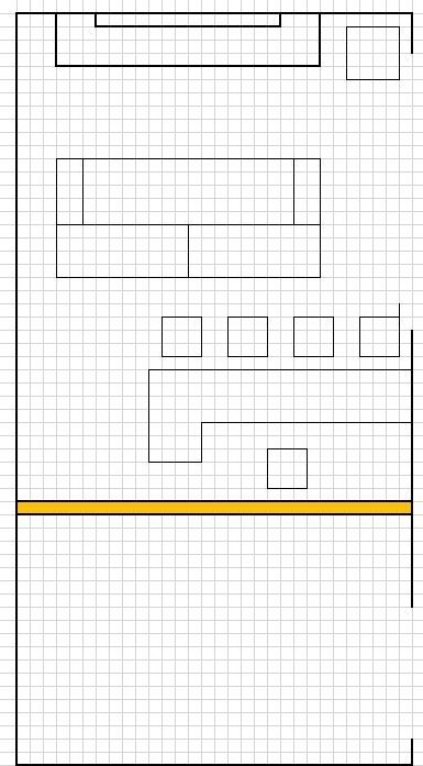

Goedendag,
Ik wil graag mijn bestaande, half vrijstaande garage verbouwen tot honk voor mn kinderen waarbij ik de garage in tweeën deel zodat ik ook nog een deel overhoud voor mijn vriezer, gereedschap etc.
1 deel wordt dus goed geisoleerd, vloer er in etc. Andere deel behoeft geen isolatie. Nu vroeg ik mij af of en hoe ik de tussen (scheidings)wand dien te isoleren? Voor het te isoleren stuk maak ik een metal stud wand en dampopen en dampremmende folie e.d maar ik vraag me dus af of ik dit ook moet toepassen op de scheidingswand? De "koude" kant van de scheidingswand is namelijk niet buiten maar gewoon nog binnen in de garage maar dat deel is niet geïsoleerd.
Weet niet of ik het zo duidelijk uitleg. Heb een plaatje bijgevoegd. Het onderste deel is het niet geïsoleerde deel. Het oranje stuk is de scheidingswand.
Dank voor jullie input alvast!

tja...
lijkt mij dat je beter helemaal kan isoleren ..
Vriezer/koelkast vinden het fijn als de temperatuur 15 graden is .. -10 en +35 graden gaan ze eerder defect.
Daarnaast is het voor verf/gereedschap ook gewoon beter. dit is versus je huidige plan een kleine meerprijs
Tijdens het geheel isoleren kan je alvast wat plekken "voorbereiden" om een "verplaatsbare" wand oid te bevestigen .. met verplaatsbaar bedoel ik dat je een soort kozijn(en) een muur maakt die met paar "bouten" vast zit.. de bouten kan je "verstoppen" door blindplaatjes ervoor te zetten
- 3- aan de wand, 1 of 2 in de vloer/plafond.
- meerdere delen is "oppakken" en plaatsen/weghalen ..
Tja vanalles
