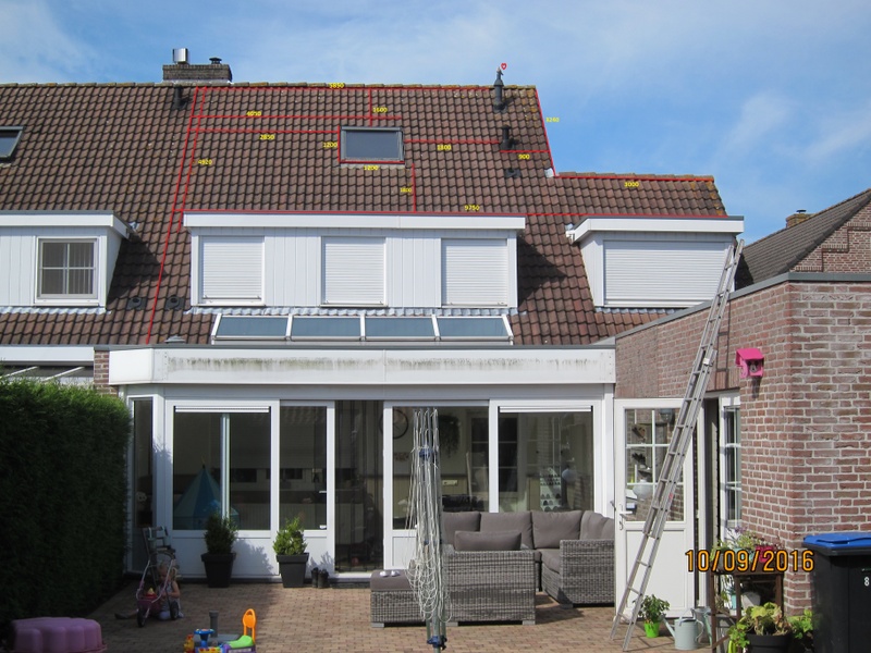

Ze hebben rekening gehouden met de schoorsteen die volgens mij in de ochtend een klein beetje schaduw kan geven. Persoonlijk zie ik liever iets meer panelen op het dak, stuk of 12, maar als het niet anders kan dan moet het maar.
Mag ik jullie eens vragen om er eens naar te kijken en mij van wat adviezen te voorzien?

Enkele pannen opmeten van pan tot pan en pannen tellen is vaak de beste methode.
Afbeeldingslocatie: https://tweakers.net/i/46wwP3_LtxPGjjPdRbqpVrnTjaE=/800x/filters:strip_icc():strip_exif()/f/image/qYMdw8UGFB6RNo44B79j5kR4.jpg?f=fotoalbum_large
Maar de maten hoef je niet perse in te vullen als je kiest voor handmatig.
Kwestie van de panelen opzoeken en het aantal, de hellingshoek en richting en dan rolt er een omvormer uit.

Of even met zo'n laserafstandsmeter kijken wat de de afstanden zijn; werkt ook prima.
Je kunt ook die schoorsteen er af hakken natuurlijk; dan ben je van het grootste schaduw object af. Ben je meteen af van vochtintrede, warmtelek en een mogelijke lekkagebron.

Nee, of je moet een vlaggetje kunnen houden, anders heb je niets om tegen te schijnen met je laser.
Kan niet uit kwa kosten baten, ook niet nodig met een zuid west set en de schoorsteen op oost kant.

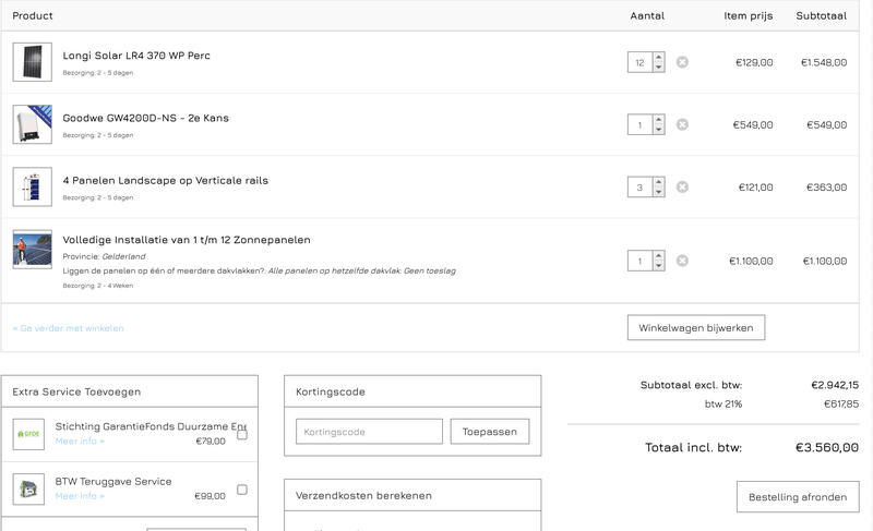

Het legplan van zonneplan lijkt me niet verkeerd, maar dan ook meteen 6 tot 12 panelen op je andere dak erbij.
busscherski schreef op zondag 19 juli 2020 @ 18:00:
Dat was mijn idee ook. En die gaan dan op een andere string zodat je geen last hebt van verliezen toch? Zolang ik maar een omvormer kies met 2x mppt.

Ja 2 mppt, als je evenveel panelen op beide daken hebt zul je aan een omvormer met een vermogen van 60% van het totaal aantal Wp genoeg hebben.
Als je al een 3 fase aansluiting hebt willen sommige installateurs maximaal een 3.68 kW enkelfase omvormer plaatsen. Dus dat is bij jouw dak genoeg voor in totaal ongeveer 19 x 320 Wp.
Die 60% kun je nog nauwkeuriger berekenen met Sunnydesign.
Ik zal morgen eens wat verder puzzelen met Sunnydesign. Achterhaald dat programma ook wat de opbrengst is of kan zijn vanaf de zuid-oost kant?
Geen flauw idee wat de aansluiting nu is. Maar goed, gezien de meterkast toch compleet verouderd is moet die toch aangepakt worden.
Het is mij al wel duidelijk dat zelf wat samenstellen bijna altijd goedkoper is.
  • busscherski
  • Laatst online: 16-08 17:58
Ja Sunnydesign achterhaalt ook de opbrengst.
Kies voor:
- PV system that feeds all power produced to the grid
vul een paar dingen in die vrij logisch zijn en ik gebruik het liefst "Switch to detailed planning" en "Manual planning"
Eventueel kun je en kleinere omvormer forceren dan Sunny wil en bekijken hoeveel het scheelt qua opbrengst.

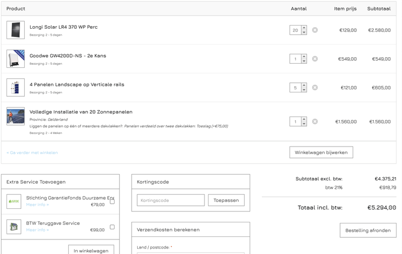

Tot zover iedereen bedankt voor de reacties. Inmiddels heb ik nog wat offertes ontvangen en ben ik voornemens om uit de 2 onderstaande voorstellen een keus te maken.
Afbeeldingslocatie: https://tweakers.net/i/erfgmoFCiL4khoTKDnJfux8MDXE=/800x/filters:strip_icc():strip_exif()/f/image/ejKpbWJKPUx6eD8KrdLVpiXq.jpg?f=fotoalbum_large
Afbeeldingslocatie: https://tweakers.net/i/P0aOeUMub83oTyXGRMX8RQaKC-c=/800x/filters:strip_icc():strip_exif()/f/image/9a5zhGn0BeobkANHfPaNbqyt.jpg?f=fotoalbum_large
Systeem van Solaredge en een met een SMA omvormer. Er zit iets schaduw bij de schoorsteen. Het bestaande dakraam word verwijderd en er komen 2 panelen op de aanbouw. Die 2 panelen zijn verhoudingsgewijs het duurst eigenlijk. 200 euro aan materiaal en een kleine 150 euro extra voor installeren.
Qua prijsverschil tussen de 2 systemen ben ik geneigd om voor SolarEdge te gaan maar die 500 euro kan ik elders ook nog goed gebruiken. De meterkast moet ook nog worden vervangen.
Ex BTW kom ik bij beide uit onder een euro per WP.
Mag ik jullie nog eens vragen om wat commentaar?

Allebei de sets zijn netjes geprijst.
Ik heb een voorkeur voor de SMA, dan heb je minder spul dat kapot kan. Ik verwacht niet dat SolarEdge je in 25 jaar 500 euro extra opbrengst oplevert.
Kun je het exacte legplan nog even delen?

Legplan is eigenlijk zoals het plaatje in de ts maar dan komen er 3 bij. Dakraam gaat weg. Alleen dus wat schaduw van de schoorsteen.
Er komen er dan nog 2 panelen op het kleine aanbouwtje wat direct vast zit aan het huis. Totaal 14 dus. Maar ben aan het twijfelen over die 2 panelen op het platte dak. Ook weer een kleine 350 euro.
  • busscherski
O, als die 2 panelen duidelijk platter komen dan op het schuine dak is SolarEdge niet verkeerd.
busscherski schreef op maandag 5 oktober 2020 @ 21:33:
Klopt die komen onder een andere hoek te liggen. Maar ja, dan maak ik dus het rekensommetje tussen SMA en Solaredge wat 500 euro scheelt en die 2 panelen met een 350 euro extra kosten aan materiaal en installatie. Dat is zonder de kosten van de 2 panelen zelf.
850 euro. Dat beetje schaduw bij de schoorsteen loopt wel los met de SMA schat ik zo. Haal ik die 850 euro eruit vraag ik mij af.
  • busscherski
850 euro voor 690 Wp = 1.23 euro / Wp
Bij een goede ligging en gemiddeld 0.20 euro / kWh verdien je dat in 6 jaar terug. Je mag zelf weten of je dat het waard vind. Als je met 14 panelen meer opwekt dan je eigen verbruik wordt het sommetje anders.
Voor een 'uitbreiding' op deze manier is 1.23 euro/Wp duur ja. Maar er zijn mensen die voor de hele kleine set zoveel betalen.

Weet zo niet of deze panelen passen (1755x1038), maar hier een samenstelling van solar-bouwmarkt:
Afbeeldingslocatie: https://tweakers.net/i/v7glOr8err7qRnIzVWh6wRcQwrU=/800x/filters:strip_exif()/f/image/1lN4ermHqyEFrODTuFw8lp2J.png?f=fotoalbum_large
Met string-omvormers kan je niks met de twee losse panelen op het andere dakvlak, maar je moet je afvragen of je dat wilt voor de meerprijs. €1250 in je zak houden is ook wel prettig O-) Of je legt nog wat aan de andere kant erbij:
Afbeeldingslocatie: https://tweakers.net/i/jCyJ70WA4FguusjHyRc_namyoqk=/800x/filters:strip_exif()/f/image/cZOEO0lRTgMO5NKvLj69hFvj.png?f=fotoalbum_large
Qua prijs vergelijkbaar met je tweede offerte maar flink meer opbrengst per jaar.
busscherski schreef op maandag 5 oktober 2020 @ 21:59:
Ik schat dat ik zo'n 3500kwh ga verbruiken. Dus ik wek meer op als ik nodig heb. Naja, dan ben ik er wel over uit denk ik.
@PeeVv Ja, naar de 370wp panelen heb ik ook zitten kijken. Nu nog trouwens. Die 2 panelen eraf en dan de 12 panelen vervangen voor 370wp panelen ipv 345wp. Kosten zijn per paneel hetzelfde bij Winkelman. Maar dat stukje schaduw rond die schoorsteen baart mij wat zorgen. Zodoende kies ik liever toch voor SMA met hun schaduwmanagement of SolarEdge.
Anders had ik al heel snel een keuze gemaakt en iets gedaan wat jij voorstelt. Dak is trouwens ruwweg 570cm x 470cm zo even uit mijn hoofd.
  • PeeVv
  • Registratie: Oktober 2008
  • Laatst online: 22:39
SMA is wat beter met schaduw, maar ook GoodWe en naar schijnt de moderne Growatts hebben gewoon schaduwmanagement. Als je echt zekerheid wilt kan je een Tigo-optimizer à €49 erbij doen, die werken met elke string omvormer en hoef je alleen toe te passen op de panelen met schaduw.
Het prijsverschil, vooral met de 2e kans van Solar Bouwmarkt (die gewoon 10 jaar garantie heeft), is vrij groot tussen GoodWe en SMA.
@PeeVv Tigo optimizers ook voorbij zien komen. Waarom word dat zo weinig aangeraden door de diverse shops vraag ik mij?
Is dat gemakzucht of wil men het gewoon niet ingewikkelder maken voor de Noobs zoals ik?

Meestal kun je prima zonder Tigo's. In dit geval ook. De schaduw van de schoorsteen is hard, dat lukt elke moderne string omvormer ook.

Donderdag de boel geïnstalleerd door een installateur van Winkelman. Op een dag als gisteren zat ik volgens de app al op een opbrengst van 5,6kwh.
Ja, het is wat duurder allemaal maar als ik dan de verschillen zie tussen de panelen, waar ze liggen, onder welke hoek en wat ze opleveren dan heb ik er geen spijt van.
  • busscherski
Prima hoor, vooral omdat je met die 3 panelen op het platte dak zit.
Edit: ik mis alleen de foto
[ Voor 18% gewijzigd door busscherski op 09-01-2021 11:54 ]
Afbeeldingslocatie: https://tweakers.net/i/0rb5OAMUU8jNF09BSDld34HCflY=/800x/filters:strip_icc():strip_exif()/f/image/OOej3uDpMCVjdyoxgwHROobU.jpg?f=fotoalbum_large
Afbeeldingslocatie: https://tweakers.net/i/InVtJ9SsSgPlFjUxnkYEvduv3hc=/800x/filters:strip_icc():strip_exif()/f/image/5C5vV6ebWJjE4qIW5yUXQlbV.jpg?f=fotoalbum_large
Afbeeldingslocatie: https://tweakers.net/i/QB5cktNRFMZLiUUU8-Lx6FuOhhw=/800x/filters:strip_icc():strip_exif()/f/image/vXne2jnZxOE1ztFf5lr8kxS3.jpg?f=fotoalbum_large
Afbeeldingslocatie: https://tweakers.net/i/aIJKmybElIO2QKosqo40uPv83S0=/x800/filters:strip_icc():strip_exif()/f/image/whXum3332tY7ezIqjaVkrnYV.jpg?f=fotoalbum_large
Heb zo snel geen betere foto's.
  • AUijtdehaag
Goedzo.
Dakraampjes weg ermee.
(y)
Yup, scheelde 2 panelen.
