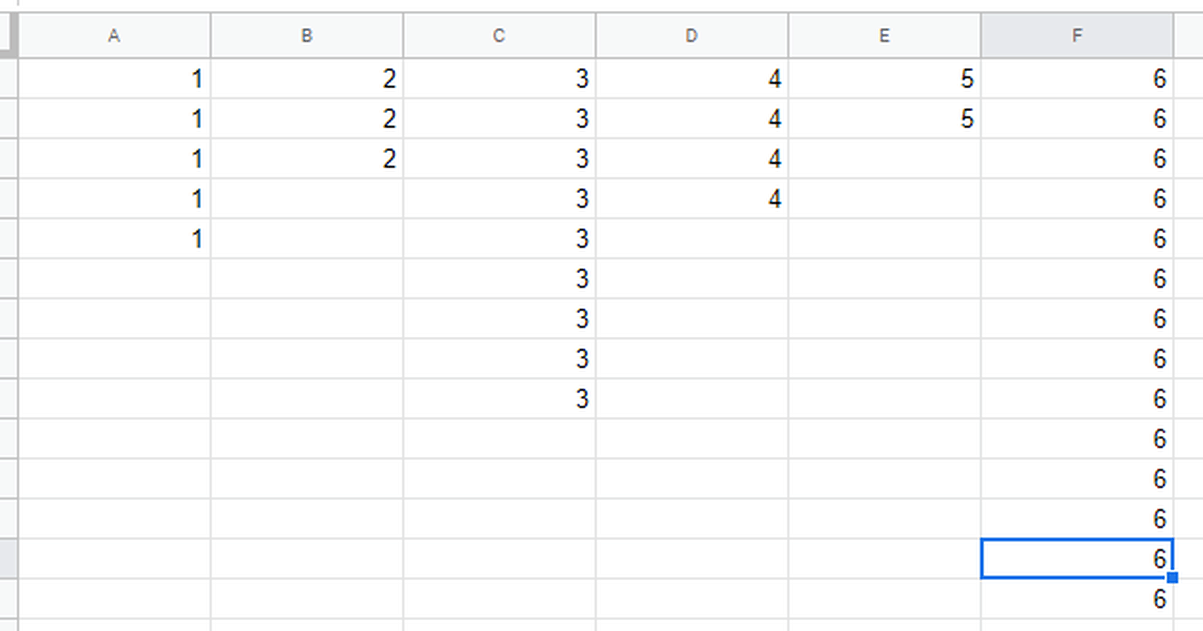

Afbeeldingslocatie: https://tweakers.net/i/0bPepVk-onw4zLvV4cOegGdQ67I=/full-fit-in/4000x4000/filters:no_upscale():fill(white):strip_exif()/f/image/TZql0dho4OnKR4atrqfccPfz.png?f=user_large
Moet ik jou vraag als zodanig lezen?
En hoe weten we hoeveel cellen er onder elke cell gevuld moeten worden?
