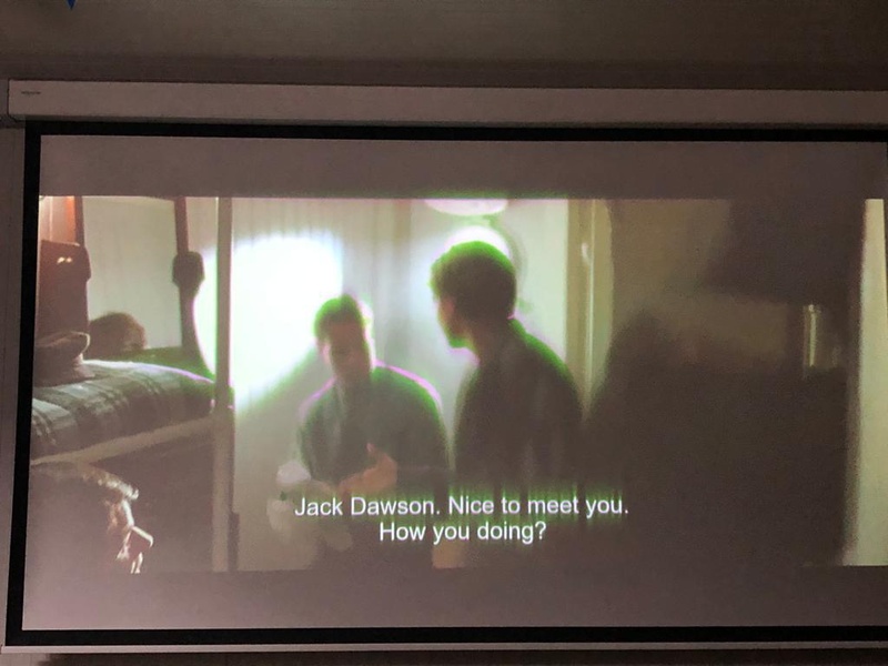

Beste,

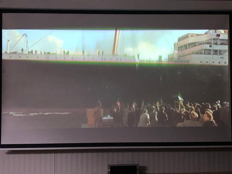

Sinds een half jaar geeft mijn EPSON EH-TW3500 een gekke waas in het midden van het beeld. Het beeld is in het midden onscherp met een groene en roze waas. Met donkere beelden is het de groen/roze waas niet echt zichtbaar, met bij lichte beelden is het probleem goed zichtbaar. Zie het probleem op de onderstaande foto's. De zijkanten van het beeld zijn scherp, maar midden in zit een vage waas met roze/groene gloed.
Afbeeldingslocatie: https://tweakers.net/i/OcDl9ArK56AkNXTn2C_EDaYoNuA=/800x/filters:strip_icc():strip_exif()/f/image/a9oO8LYzq60A7ZYoNHuAm0Xh.jpg?f=fotoalbum_large
Afbeeldingslocatie: https://tweakers.net/i/lCXiHq4uR1fMz3lxO7cIz5Agvxg=/800x/filters:strip_icc():strip_exif()/f/image/la4Z3ND8jsacmJVdmA68JOrh.jpg?f=fotoalbum_large
Ik heb al een beetje zitten googelen en dacht aanvankelijk dat het iets van vocht of stof was. Dus ik heb het filter al een keer schoon gemaakt en de beamer laten opwarmen, maar het blijkt niet te helpen. De beamer hangt aan het plafond en wordt dus niet verplaatst. Wie o wie heeft voor mij de oplossing?
Ik wil gewoon heel graag Titanic kijken zonder het noorderlicht erdoorheen :)

Als hij de techniek gebruikt waarvan ik denk dat ie dat doet, zit waarschijnlijk je groene LCD niet lekker op z'n plek. Heb je hem open gehad, gestoten of laten vallen?

Nope, de beamer heeft altijd tegen het plafond gezeten en is er ook nooit vanaf geweest, althans niet voordat het probleem zich voor deed. Verder kan ik mezelf ook niet echt heugen dat hij gestoten is of open is geweest. Maar wat je zegt zou wel een logische verklaring kunnen zijn. Is het vervangen/herplaatsen van zo'n LCD een klusje dat je zelf kunt doen? of is het beter om daar een professional voor in te schakelen? En is het überhaupt te doen qua prijs of is het beter om te investeren in een nieuwe beamer?
