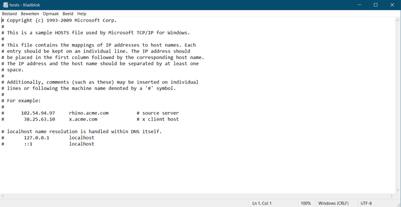

Dit is ook wat ik al veel gelezen heb maar nog nooit echt heb kunnen uitvoeren. Mijn host file ziet er zo uit, zou je eens even kunnen uitleggen hoe ik dit moet doen?Afbeeldingslocatie: https://tweakers.net/i/qZA78yzy2MB4d3VFoHVMff_fzwE=/800x/filters:strip_exif()/f/image/Hfo1cytjMuffRnfWaKcgcq8Q.png?f=fotoalbum_large

Is het uitleg van host file niet duidelijk? Je private IP-adres + URL van die site.
Bijvoorbeeld 192.168.50.125 www.vakantieland.nl

Oh ja, zo eenvoudig is het inderdaad. Ik kan er nu perfect op. Dankuwel!
