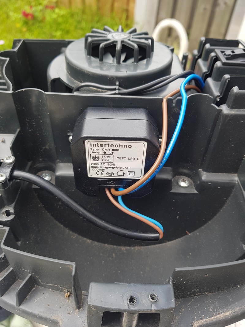

Openschroeven en een paar goede fotos van de print maken. En die hier plaatsen.
Waarschijnlijk zit er op de stuurprint een relais, dat kan je makkelijk overbruggen met een schakelaar en dan doet ie het weer.

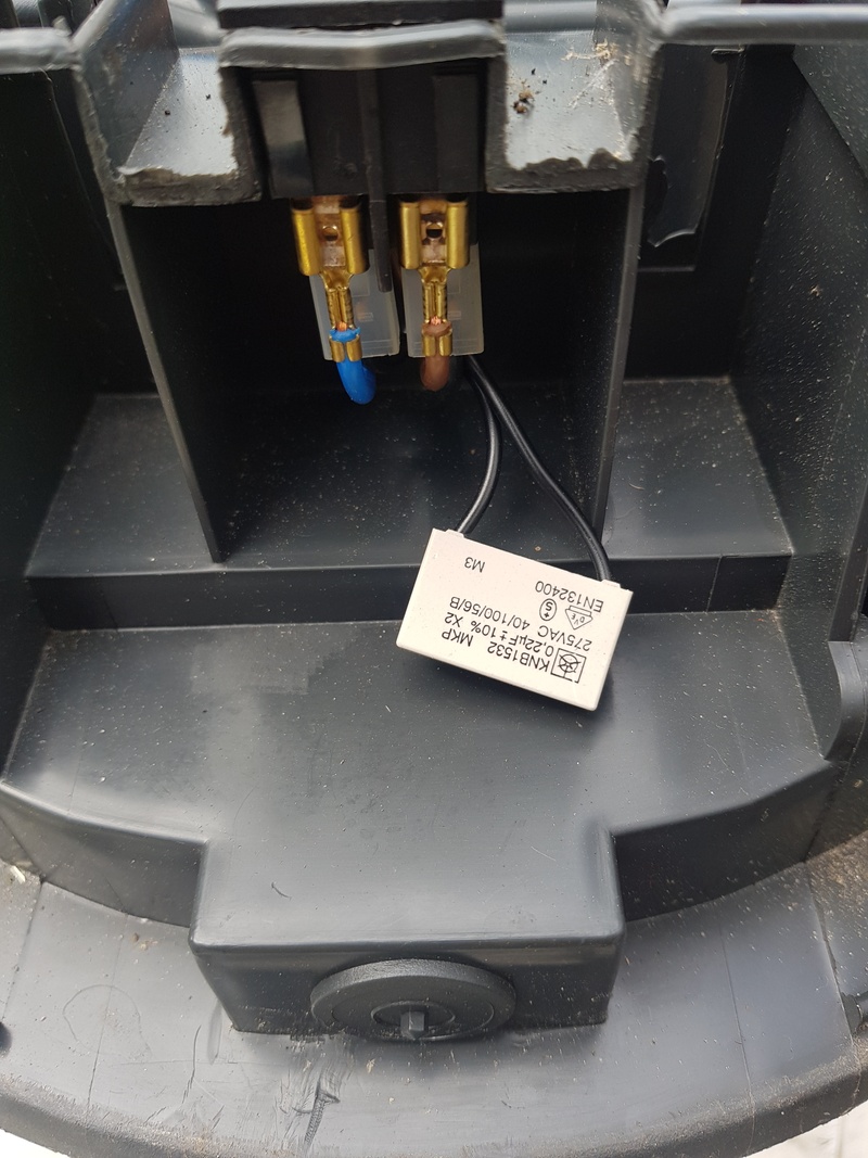

die tweede foto is een draadloze schakelaar idd. die er tussenuit en hij zou moeten werken.
Gaan we dat morgen even proberen. Dank je wel alvast

Deze draadloze schakelaar zou je zo te zien zelfs kunnen vervangen door zo'n klik aan klik uit inbouwschakelaar van de bouwmarkt.
Die lijkt hetzelfde formaat te hebben.

Volgens deze handleiding:
http://manuals.intertechn...ads/2016/11/folder_EN.pdf
Werkt die ontvanger o.a. met een een itk-200 afstandsbediening en die is gewoon nog leverbaar: https://www.intertechno24...r-Handsender-ITK-200.html
