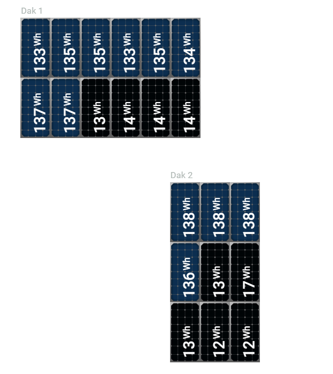

Sinds 2 weken heb ik 21 zonnepanelen laten installeren van Munich 325 Wp met Enphase Q7 micro omverters. 9 panelen liggen op het westen en 12 panelen liggen op het oosten.
Op beide dakvlakken valt geen schaduw.
Ik vind de efficiency van deze 2 weken met 2.2kWh/kW nogal tegenvallen (maar goed we hadden ook nog echt veel zon hier). Kijk in de enphase enlighten app dan valt mij op dat een aantal panelen zowel op het oosten als het westen ver achter blijven qua opbrengt. Met name in de ochtend later op de dag trekt het wat bij en tegen avond lijkt het erop alsof ze een eindspurt maken. Maar dan nog blijft de cumulatieve opbrengst van deze panelen 20%-30% bij de rest.
Voorbeeldje van vanochtend 08.00 uur (er zitten geen gebouwen / bomen in de buurt en er is geen schaduw)
Afbeeldingslocatie: https://tweakers.net/i/-nOksN_ZHqWov1EJ4yc6pHZLa2w=/full-fit-in/4000x4000/filters:no_upscale():fill(white):strip_exif()/f/image/3SPrHPACqverqFks4o0DnFTc.png?f=user_large
Ik vraag hoe dit verklaard kan worden? Is dit normaal of zit er ergens een fout (ik kan geen uitgebreide analyse doen aangezien ik geen licentie heb op de Enlighten Manager).
De installateur is al gemaild maar heeft nog niet gereageerd.

Kijk ik heb nog geen zonnepanelen dus nog geen praktijkervaring maar hoe realistisch is het om data van 8 uur s morgen's te gebruiken. Een hoop systemen beginnen nu pas te loggen om 6:30 ofzo.
Kijk eens bij PVOutput voor gelijkwaardige setup.

Volgens mij kloppen je plaatjes niet zoals het op het dak ligt.
Oost zal eerst aangaan dus dat zijn de >130Wh's
De 9 van onder de 20Wh zijn de panelen die op West liggen. Zeker als savonds het plaatje andersom is.

Barrycade schreef op zaterdag 18 juli 2020 @ 08:20:
Ik denk dat je gelijk hebt! Dit zou idd het vreemde patroon verklaren. Waarschijnlijk heeft de installateur een foutje gemaakt met de invoer. Ik ga as. maandag meteen even bellen. Tnx!

Boerenkool schreef op zaterdag 18 juli 2020 @ 08:38:
Kan je ze zelf niet verplaatsen in de app? Ik heb tigo maar kan daar de panelen leggen waar ik ze wil.
