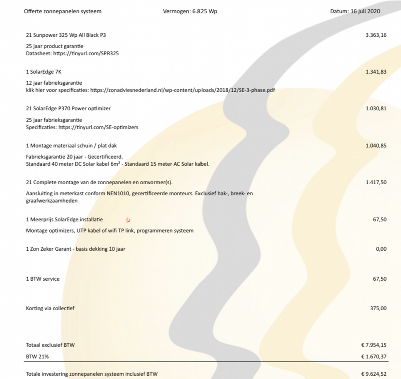

Ik ben nieuw in de wereld van zonnepanelen en vanwege een collectief in de stad is er iemand geweest die sunpower 325wp en een solaredge 7k aanbeveelt. 21 panelen waarvan de 17 op het schuine dak ( hoek weet ik niet). En 4 op het platte dak. Tuin staat volgens mij op het zuidoosten.
Is onderstaande en goede offerte? Ik heb een elektrische auto en verbruik zelf ongeveer 2500kwh ( 2 volwassenen en een kind). Zou je adviseren om zoveel panelen te nemen en deze of zijn er andere betere prijs kwaliteit aanbiedingen op de marktAfbeeldingslocatie: https://tweakers.net/i/BZnKxZt_Jma8JcsdRP-B2JkuVQ0=/800x/filters:strip_icc():strip_exif()/f/image/t0gQ4dJHT9nc4ILaKoN9GySl.jpg?f=fotoalbum_large
Afbeeldingslocatie: https://tweakers.net/i/wG6gxSQt-op4GwWflt7MFui81OA=/800x/filters:strip_icc():strip_exif()/f/image/fl089ZnyN8pzUnqydq4bEeim.jpg?f=fotoalbum_large

tja...
jij vraagt "ik zie een fiat panda" moet ik die kopen :?
Wat verwacht je dat ons antwoord is ? ja leuke auto doen .. wordt jij hier gelukkig van ?
Wat heb je zelf gedaan aan onderzoek ? bv eens in soort gelijke topics gekeken .. reken zelf eens door ..
maar met 21x325WP = x.y.z denk ik dat je wel veel meer opwekt dan je (gaat?) verbruiken .. je mag ook de leverancier vragen waarom hij zoveel berekend ..

Nou ik zit voor 20 340 Wp Trina panelen en Goodwe omvormer op 4900 ex. Jij gaat hier dik 3000 euro overheen vanwege A kwaliteit zonnepanelen en SE..
Uiteraard kun je iets duurs kopen maar je betere kwaliteit moet eerst het prijsverschil terugverdienen als dit al ooit lukt.
Garantie is vaak ook onzin. Stel jij kocht in 2000 80 Wp paneeltjes (of net wat toen de stsndaard was) van "Sunpower" en ik doe hetzelfde voor de helft van het geld van een B merk. Nu is er in 2010 een probleem met jouw installatie en met die van mij. Jij krijgt nieuwe 80 Wp paneeltjes (best case want het risico op gezeur, failliete fabrikant is groter) . Ik heb gezeik en ik besluit nieuwe te kopen voor zeg 200 Wp omdat de markt verder ontwikkeld en is.
Jij weet helemaal niet hoe een garantie claim wordt afgehandeld hoe gerenommeerd of duur/Imago nu is. Het bedrijf kan failliet zijn of ontzettend moeilijk doen. De techniek gaat door.
In mijn geval heb ik 3000 euro in m'n zak gehouden. Bij garantie gezeur is deze 3000 voldoende om (een gedeelte) van de installatie te vervangen. Jij hebt bijna het dubbele uitgegeven en moet maar hopen dat garantie oké is.
De totale kostprijs gaat belangrijker worden ivm afbouw saldering. De terugverdientijd gaaf hierdoor langer worden.

3,8kWpZ 4,98kWpO-Z-W 2,86kWpN
De installateur gaat solaredge gebruiken omdat je 4 panelen op het platte dak hebt, dit kost je 1030 plus 65,- meer.
Ik zou zeggen steek die 1100,- in een extra aps QS1 omvormer voor op het platte dak en geef de rest uit aan zwaardere panelen, meer panelen kan waarschijnlijk niet i.v.m de ruimte.
Je kan immers ook 21x 350Wp leggen.
Heb je al 3 fase in huis of moet dat ook nog? Ga je de auto veel thuis laden denk je? Dat is je grootste verbruiker straks.
Nog plannen om je gas om te zetten naar elektra? Warmtepompen, airco's enz enz?

Zoals @Rol-Co als schrijft kosten die 4 panelen op plat dak relatief veel (schans kost meer voor plat dak dan schuindak montage)
Als je iets hogere wattpeak panelen op dat schuine dak kunt plaatsen zou ik daar wel de voorkeur voor hebben.
Dat platte dak heeft ook in de winter sneller last van schaduw schat ik in, en afhankelijk van de dakhoek is dan je hogere schuine dak efficienter.
Die P3 panelen zijn er ook tot 335 wattpeak overigens. Of je ze kunt kopen of dat ze alleen in de datasheet bestaan weet ik niet.
Dank je wel. Inderdaad het platte dak wordt gebruikt voor 4 panelen extra. Wellicht raadzaam om hoger WP per paneel te doen en dan 15-17 panelen op het schuine dak? Ik ben wel voornemens om van het gas op termijn af te gaan en dan kan het platte dak daar beter voor gebruikt worden voor een warmtepomp installatie?
ik heb al een 3 fase systeem en de auto zal ongeveer 4000 kwh per jaar gebruiken schat ik zo in op basis van huidig rijd gedrag etc.
alle tips and tricks zijn welkom om te bepalen welke panelen ik het beste in deze situatie kan aanschaffen

Dank voor je bericht. Ik heb hier op het forum veel gekeken, maar eerlijk gezegd door de bomen het bos niet meer zien. Mijn vraag is inderdaad meer of het waard is om in zulke dure panelen te investeren of heeft men ervaring met betere prijs/kwaliteit opties. Het verbruik is ongeveer 4000KwH voor de auto en 2500Kwh voor thuis gebruik. Vandaar mijn vraag..maar dank voor het meedenken
het wakker liggen van de kostprijs van de panelen heeft niet veel meerwaarde ..
ik heb bv 14x320WP liggen, maar door een schoorsteen leverde ik maar op 11x320wp van vrienden.. (iets minder zelfs) .. nu schoorsteen weggehaald en lever ik op wat ik op zou moeten leveren.
"vandaag" terug leveren levert je meer op binnen 3 jaar (wegens de op komst zijnde versobering v.d saldering) .. dan volgend jaar of jaar erop investeren. ..
Wat meerwaarde heeft is bv te verdiepen in optimizers of andere technieken die het meeste rendement halen uit je paneel, mocht je schaduw hebben.
dus je verwachte verbruik is 6500 kwh .. maar heb je kids en zijn die jong ? dan kan je beter een overschot rekenen ook thuiswerken .. meer elektra verbruik
maar je gaat wellicht ook je aansluiting moeten verzwaren ? weet ik niet maar indien dat zo is ga je flink minder rendement (wegens maandelijkse exta kosten wegens verzwaring) ..
je hoofdzekering is bv 35A (noem maar een getal) . 35Ax230V = 8050WP max terugleveren :?
elke situatie/rendement is anders .. probeer gewoon meer informatie te geven .. des te meer feedback kan je verwachten ...
