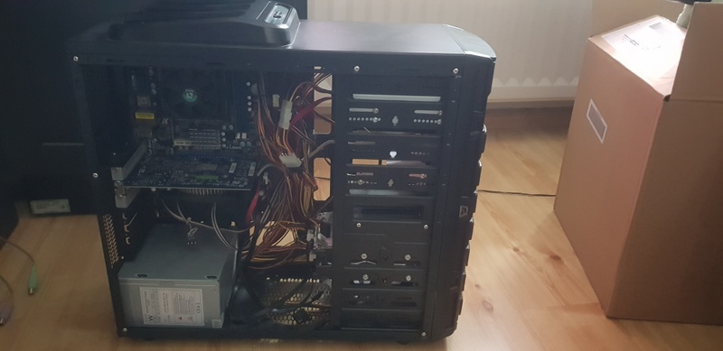

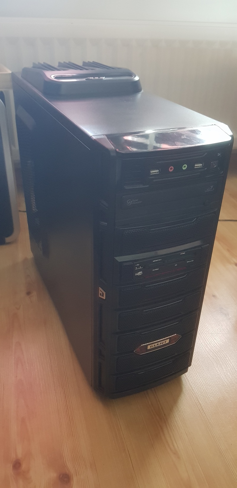

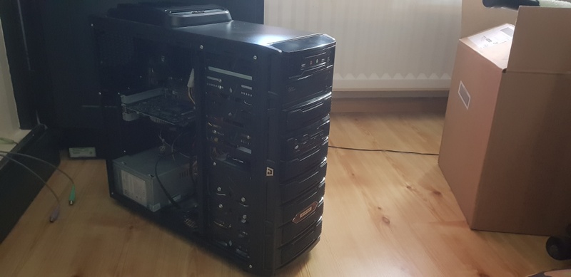

Zo ik heb alles even nagekeken.
De voeding is een Ewent voeding van 600w. Deze is wel 5 jaar oud zag ik dus misschien is die wel aan vervanging toe. Is overigens niet heel erg veel gebruikt aangezien de pc waar deze in zit niet super veel is gebruikt.
Wat behuizing betreft kom ik alleen te weten dat het een Giant is wat merk betreft. Ik heb deze van iemand een jaar of 6 geleden gekregen. Ik heb hier foto's van gemaakt en zal die ook even plaatsen.

Afbeeldingslocatie: https://tweakers.net/i/rvQReG5BJX6IBgdNxqmi3TKrO00=/800x/filters:strip_icc():strip_exif()/f/image/7xRwwI16GW5LmfEp2xcT4fR3.jpg?f=fotoalbum_large
Afbeeldingslocatie: https://tweakers.net/i/GctGv-hmtR70b-JhHiKqZwD6Wfk=/800x/filters:strip_icc():strip_exif()/f/image/Yrzwlu6HOoQWSR5c1syomKrg.jpg?f=fotoalbum_large
Afbeeldingslocatie: https://tweakers.net/i/UNC_WFDcSKDOY3OGkPW7y2xsD6c=/800x/filters:strip_icc():strip_exif()/f/image/a0Q9CeJ7s9BXEFcQ32NOShgE.jpg?f=fotoalbum_large
