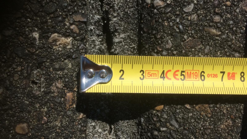

Tussen twee aangrenzende schuurtjes zitten 2 betonplaten van 15 cm dik. De spleet van 3cm breed en 2m60 lang tussen die twee platen daarvan is de kit nu echt "op" en moet dus vervangen worden.
De kit keuze kwam ik zelf ook al op Zwaluw Hybriseal® Façade uit en de rugvulling moet gesloten cel PE zijn (5 cm in ons geval, ca 1,5x de spleet breedte en geplaatst als in deze folder van een ander firma.) Lastig om per meter te kopen maar... ik heb daar nu een redelijk adres voor.
Zoals het op de onderste foto is wil ik het hebben: Vezelversterkt maken. Eerst de spleet vullen, een dun laagje kit ca 10 cm breed (!) er overheen leggen en dan af kitten met ca 5 mm extra kit laagje (op de foto onder is het zelfs iets dunner..)

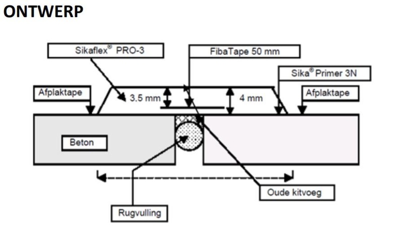

Dezelfde Sika adviseert toch "Breng een PE‐separatietape aan over de oude voegvulling" in hun folder.

Dat is een heel specifiek product voor als je de oude voeg niet kan verwijderen, of deze te smal is.
De "Pe separatietape" is hier een tape op het materiaal die zorgt dat de kit juist NIET hecht, om zo een kunstmatige voegbreedte te creeren.
In jouw geval kan je makkelijk de oude voeg uitkrabben, rugvulling erin, kitten, klaar.

Ik bedoelde eigenlijk de FibaTape, zie plaatje. Haast... haast... ik moest weg (hardlopen bij de club).
De brugvoeg is wel DE technologie om problemen te voorkomen, dat heb ik al op diverse sites gelezen en heb.
De Braven (Zwaluw kit maker) gebeld en dat vonden zij ook. Ik kreeg alleen de indruk dat ze zelden of nooit consumenten met zulke vragen aan de lijn kregen...
Het plaatje: 50 mm gaasband is te smal en Fiba heeft geen bredere nog niet gevonden).

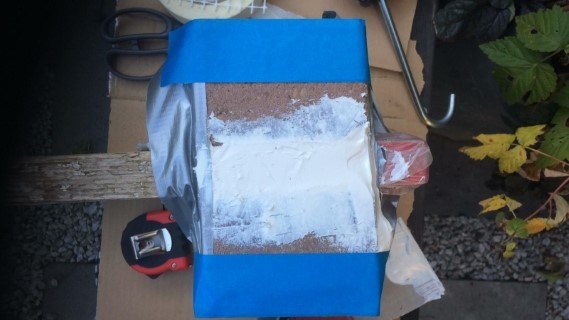

Vanavond met andere kit, een aangebroken koker, die toch nog maar beperkt houdbaar is na openen, een testje gedaan met 2 betonnen stenen op 3 cm afstand de situatie een redelijkerwijze te simuleren om te kijken of ik nog iets geks tegen zou komen en of het gaas zich goed in de kit laat drukken.... dat ging best goed, dus de rest van de spullen deze week bestellen en dan gaan met die banaan.
Wat foto's van de test opstelling:
  1. De 3 cm spleet gevuld ca 16 mm diep gevuld (er lag nu een 3 cm breed latje in...), afgestreken met afsteekmes (plamuurmes was te slap...)
  2. De bovenkant van de betonnen steen voorzien van een voldoende laag kit om het gaas in te drukken met een roller gedaan (bij het echie goed opletten of die 1e laag wel dik genoeg was!)
  3. Afgewerkt met een sopje.... De blauwe tape eraf gehaald. Het geheel is ca 10 cm breed geworden, het midden iets hoger (aflopen van regenwater). Het gaas zit goed in de kit, vrijwel niet terug te zien van bovenaf.
  4. Morgen de proefopstelling effe afbreken en kijken of ik de spleet netjes vol/egaal gekit heb (ivm maximale hechting).....

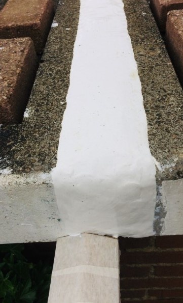

Klus zit er op de buum heeft mee geholpen.
Ik had 10 kit kokers berekend qua volume, 12 besteld (voordeliger bij het kitcentrum... plus reserve ingebouwd..).
Had uit de 12e een beetje nodig. Om exact overal die rugvulling op 16 mm afstand tot de rand te krijgen was best lastig... minder diep is geen optie, dus het gemiddelde gaat dan toch meer dan die 16 mm worden.. dus een wat hoger kit verbruik, waar wel rekening mee gehouden was.
Geleerd van de oefening: Extra goed schoon gemaakt mbv een staalborstel om geen relatief losse korrels uit de beton (bijna 40 j oud, verweerd) te trekken om een goede hechting te krijgen.
Wat kwamen we nog tegen:
In de spleet zelf kwamen we nog restjes kit tegen die we vooraf niet verwijderd kregen, dat was wel lastig met de rugvulling. Door even een tijdelijk dun metalen plaatje tussen de schuimrol te plaatsen, de rupvulling op de plaats te duwen en vervolgens het dun metalen plaatje er weer voorzichtig uit te trekken ging dat acceptabel. Op een enkele plek werd wel de buitenhuid van de rugvulling licht beschadigd, maar ik heb geen blazen in de kit gezien agv potentieel drijfgas dat dan uit de rugvulling zou komen (werd on line af en toe voor gewaarschuwd).
De rugvulling zou 1.5 maal zo dik moeten zijn dan de spleet van 3 cm....Maar 4,5 cm diameter bestond niet en ik vond 5 cm echt teveel.... wel.. zelfs 4 cm was zeker voldoende, wrs had 3.5 cm ook nog gekund.
Die vuistregel geldt wrs voor smallere spleten waar ook veel dunnere rugvulling voor is, ik zag bijv 1,5 cm staan, met de vuistegel van 1,5x... dus bedoeld voor een spleet van 1 cm breed.

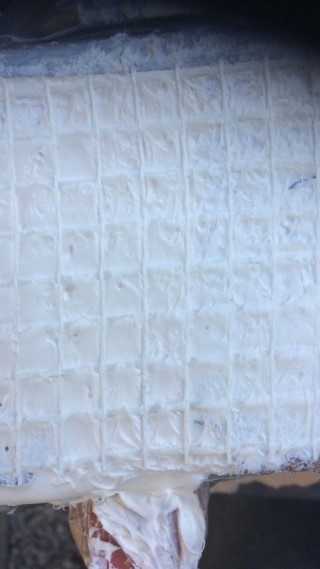

De verwerking van het glasvezel gaas ging op zich prima. Op een laag kit gelegd en heel licht erin gedrukt zodat er geen lucht tussen zat en vervolgens afgekit met een extra laagje. Het gaas ligt ergens tussen 1/3 en 1/2 van de laagdikte van af onder gerekend, niet direct op de kale beton natuurlijk, je wil wel een composiet/reinforcement werking hebben.
Het was achteraf handiger en sneller werken geweest om meer lagen en wat bredere tape als afscheiding te gebruiken, ik was toch langer bezig dan tijdens het kleine voor-experiment en de tape is op zich nl niet zo stevig. Een laag extra was beter geweest.
Het was wel even doorwerken, ook al droogt de kit niet supersnel, tis een klus die nog nooit uitgevoerd was en totaal bijna 3 meter (2x 15 cm hoog / 255 cm lang die spleet) en je moet toch telkens toch die kit koker wisselen.. is zo leeg.... En ik wilde voor de regen klaar zijn om nog even tijd te hebben om het af te dekken dat er met een windvlaag in een bui niet ook nog een tak door de verse kit heen zou gaan....
De kit voelt nu droog, niet plakkerig maar mooi rubberachtig/elastisch aan. De complete doordroging van de kitlaag zal wel even duren, maar we hoeven er niet op te lopen.... (dan wordt er vaak op de bovenlaag wat geschikt zand als anti-slip gestrooid en erin licht in gedrukt.
Genoeg ge.... de foto's voor een indruk. De stenen liggen er om de planken erop te leggen voor de eerder genoemde bescherming tegen takken/zware regen.
Afbeeldingslocatie: https://tweakers.net/i/sxQyeOG_Yxd7njTuTMcE5E8YCuo=/full-fit-in/4920x3264/filters:max_bytes(3145728):no_upscale():strip_icc():fill(white):strip_exif()/f/image/RHRLHODNt2I2TMM1ZZ92wb6X.jpg?f=user_large
De rand van het platte dak moet nog bijgewerkt worden qua witte verf... voor een zekere hechting op schoon beton ook voor dat stukje, had ik iets meer weggeschraapt.
Afbeeldingslocatie: https://tweakers.net/i/gyYbCZ6oaqp63NH9PXomiSwgMHk=/full-fit-in/4920x3264/filters:max_bytes(3145728):no_upscale():strip_icc():fill(white):strip_exif()/f/image/biWuH5XEaVVMI7zD3MHjUnD3.jpg?f=user_large
