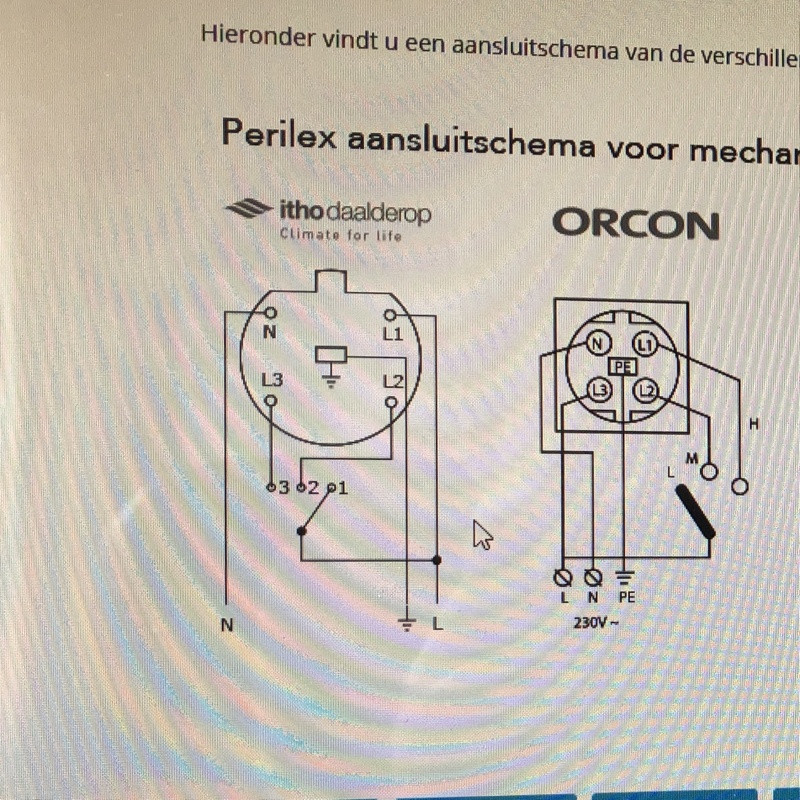

Ik zoek even de bevestiging of ontkrachting dat de perilex van Orcon identiek hetzelfde is als die van Itho. Indien onjuist, wat dien ik te doen?
Ik heb mijn mechanische afzuiging van Orcon vervangen voor een Itho. Zie bijgevoegde afbeelding van de technische tekening. Alvast dank voor de input!
Afbeeldingslocatie: https://tweakers.net/i/60h01i5j3qy-kgiBvZvIB4eD6RU=/800x/filters:strip_icc():strip_exif()/f/image/P71AGkJnagKClK5uK7teZ3Xy.jpg?f=fotoalbum_large

Schier?
L1 en l3 wisselen in de stekker zou ik zeggen

L1 en L3 omwisselen inderdaad.
^Wat hierboven al gezegd is.
Naar keuze in het apparaat of in het Perilex stopcontact, net wat handiger is.

Dank en met inachtneming van de tips het apparaat werkend gekregen.
