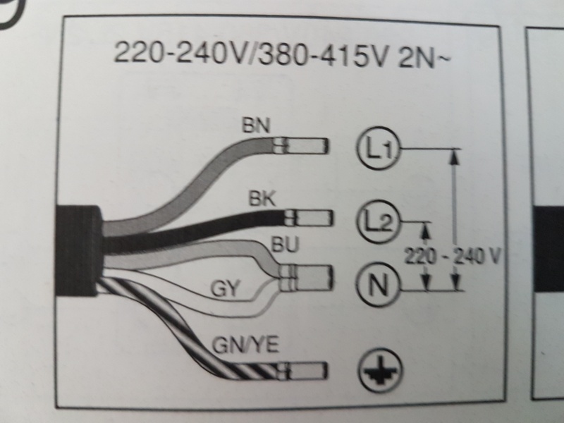

Beste specialisten,
In de meterkast heb ik 3x25A is een 3 fasen alamat geplaatst, die bedraad wordt volgens 3 fasen L1,L2,L3,N,aarde naar de perilex en van de Perilex naar de inductie plaat.
Ik heb een siemens inductie 2 fase 4 pits plaat gekocht en wil graag weten hoe ik het moet aansluiten op de plaat.
Er gaan 5 draden de inductie plaat L1 bruin , L2 zwart , de Nul blauw en de aarde verwijst vanzelf. Wat doe ik met de L3 grijze draad.
De 1 zegt afdoppen dus een loze draad in de perilex stekker en op de plaat afdoppen.
Dit is loze L3 grijs voor als je een 3 fase inductie ooit gaat kopen. Als de L3 grijs er niet op de plaat komt dan alleen de blauwe N draad en met een bruggetje er in.
De ander zegt de grijze L3 bij de N blauw op in de ALAMAT en op de inductie plaat en de bruggetje er tussen uithalen.
Alvast bedankt.
Ik stuur een paar foto's mee.

Een fase zou ik afdoppen, zonder het schema te bekijken.. Is het meest voor de hand liggend.

Nooit draden anders aansluiten dan verwacht. Je kunt gewoon afdoppen in de perilex-doos, met een lasklemmetje. Zeker niet twee draden bij elkaar in een alamat drukken - al niet als ze van de juiste (zelfde) kleur waren, maar als ze verschillen bereik je vooral dat elke electricien die die kast ooit open trekt meteen op maximum "Teun de beun" alert staat.
Waarom: verkeerde kleuren = no-no, en meerdere draden aan zo'n schroef is die niet voor gemaakt, dus je krijgt een slechte las of een die makkelijk losschiet of weerstand (hitte) veroorzaakt. Wil je niet.
Hoe ziet het aansluitschema van de kookplaat er uit? Moet in de handleiding staan, of plaatje op de plaat zelf.
Let op dat je aan een aansluiting klust waar tussen de fasen 380V staat.
Edit: foto van alamat is ook handig.
Je hebt bij een 3-fasen aansluiting echt genoeg aan 1 nuldraad die net zo dik is als elk van de 3 fasen. Door de faseverschuiving kan er nooit meer stroom door de nul lopen dan de fase die het meest trekt - en in de meeste gevallen juist nog minder.
Dat in tegenstelling tot een kookgroep (vandaar de vraag voor de zekerheid ook van die kant een foto).
Als je niet volledig snapt wat je doet zou ik trouwens voor knutselen met 3-fasenaansluitingen echt een electricien bellen.

groeneveld.hg schreef op woensdag 15 juli 2020 @ 15:17:
Diverse platen hebben een loze klem voor die ader. Maar afdoppen kan ook.
Ja. Ook minder kabelverlies zo.
Niet doen.

Beste specialisten,
3 foto"s van de de siemens die ik heb gekocht en 1 foto van de aardlekautomaat.
hoe sluit ik deze inductie plaat aan?
Ik hoop da een van jullie mij kan helpen.
alvast bedankt voor jullie inzet.
