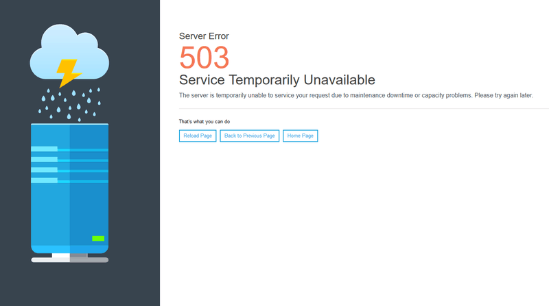

Sinds afgelopen nacht kunnen de gebruikers van mijn forum https://drafenrensportforum.nl niet meer inloggen, error Server Error 503 Service Temporarily Unavailable.
Het forum draait bij een provider, PHPBB versie 3.3.0
Heb bij de hosting provider een support formulier ingevuld maar nog geen feedback.
Iemand enig idee wat het probleem kan zijn en hoe ik dit kan oplossen?
Dank!

De website is inderdaad gewoon bereikbaar, maar zodra je inlogt krijg je de error.

Afbeeldingslocatie: https://tweakers.net/i/CNaqc9fJm0VXQ_P_121cmGhpmUw=/800x/filters:strip_exif()/f/image/mJAV6U69zHIJ96EHaOT1FePO.png?f=fotoalbum_large
Ik krijg inderdaad dit.
Volgens mij is dit error-pagina van Plesk o.i.d.
Kan je daar niet in de log-files graven naar een error?
Ik geef grote kans dat de bal bij je hostingprovider ligt, maar je kan even kijken of de hoofdbestanden van phpBB opnieuw kan uploaden. Misschien is er iets corrupt geraakt, al kan het een hack zijn wat Plesk misschien tegenhoudt (zomaar een idee).

Bijzonder! Ik had hier ook last van, exact hetzelfde probleem op hetzelfde moment (in de loop van dinsdag op woensdag). Ook dezelfde versie phpBB die al sinds begin dit jaar stabiel draait. Bij mij draait het ook op Plesk.
Ik heb het opgelost door een nieuwere PHP versie te installeren en het forum daarop te zetten, van PHP 7.3.x naar 7.4.x.
Nu ik dit topic zie vermoed ik dat het veroorzaakt is door een Plesk update. Volgens mij installeert die soms automatisch zaken.
Ben benieuwd hoe jij het opgelost hebt @Intact_Hornline.
