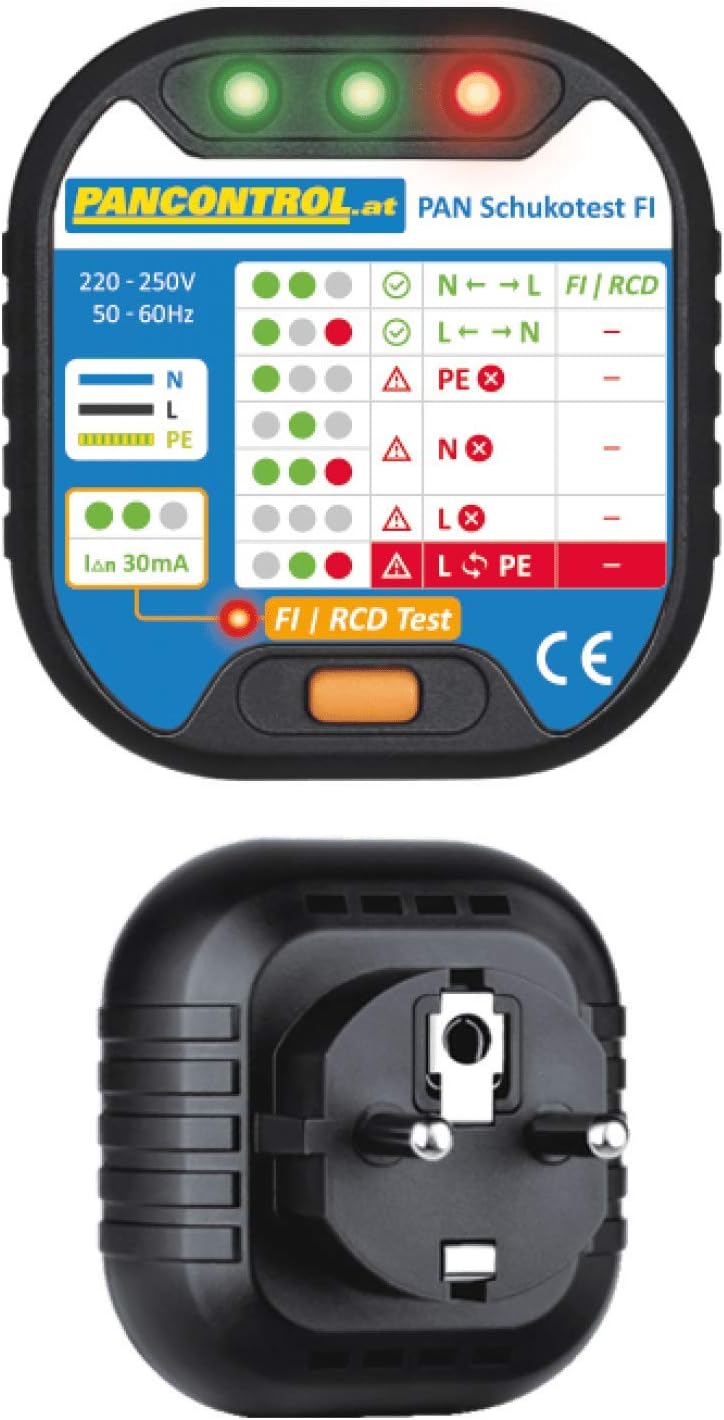

Ik vind deze 3 toestanden een beetje wazig:
Afbeeldingslocatie: https://tweakers.net/i/POwhuBCHvRjd1EePKpFMKP-T7DY=/800x/filters:strip_icc():strip_exif()/f/image/YoEg6z1PkIDGYzEORXF5P6JF.jpg?f=fotoalbum_large
Lijken me 3 verschillende situaties, bijvoorbeeld:
- N mist
- PE mist
- N en PE missen
Maar waarom zet je er dan dezelfde tekst bij? :?
Xander schreef op dinsdag 14 juli 2020 @ 22:50:
Het derde en vierde stopcontact lijken niet in orde, blijkbaar is er iets met de N (nul) of PE (aarde) aan de hand. Geen idee wat precies, snap ook niet dat die tester 3 manieren heeft om hetzelfde te vertellen...?
Zelfde apparaten worden ook met ander stickertje verkocht. Onderste en bovenste van de drie (van het exemplaar wat TS heeft) is 'geen nul', de middelste is 'geen PE'.
Zie;
Afbeeldingslocatie: https://images-na.ssl-images-amazon.com/images/I/71w03FJ6DvL._AC_SL1500_.jpg
  • Xander
  • Laatst online: 15:00
Verwijderd schreef op dinsdag 14 juli 2020 @ 23:13:
Zie;
Kijk, mooi om te zien hoe het ding eruit had moeten zien. d:)b

Lijkt het wel op als je naar het tabelletje kijkt:
Led 1 (groen) zit tussen Fase en Nul
Led 2 (groen) zit tussen Fase en Randaarde
Led 3 (rood)zit tussen Nul en Randaarde.
De meter kan dus enkel missende en verkeerd aangesloten aders detecteren. Het kan niet meten of er iets half aan is gesloten, of dat er een slechte laskelm is gebruikt is, dus dat een draad slecht contact maakt, en met een hoge belasting alsnog er wat fout gaat. (recentelijk ben ik dit nog tegengekomen, de opstartstroom van een haakse slijper was voldoende om een niet goed gebruikte lasklem uit te schakelen waardoor dat stopcontact daarna niet meer werkte)
