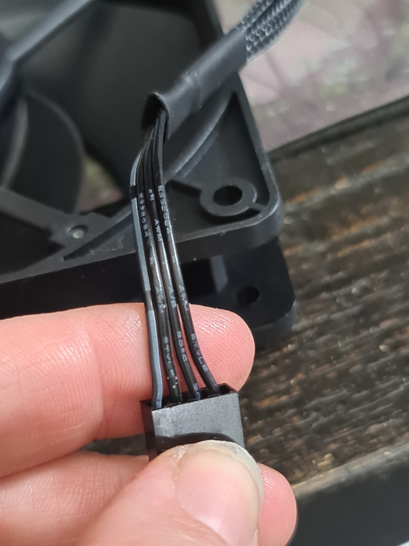

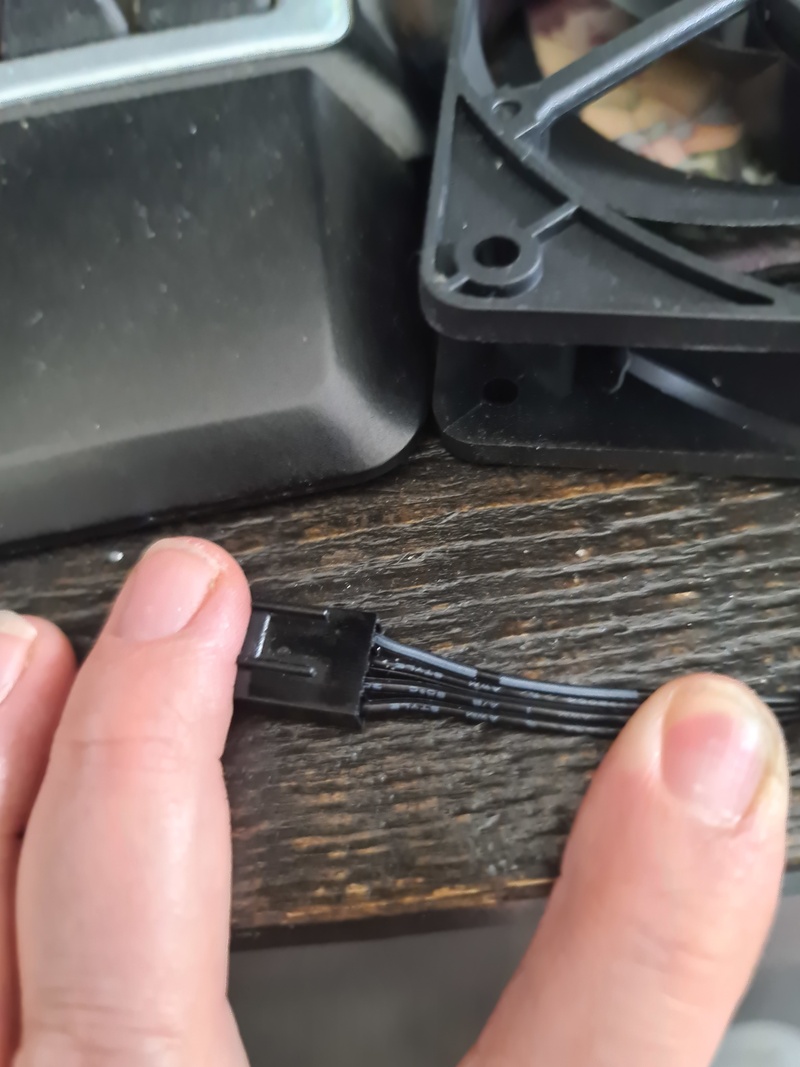

hey allemaal ik ben druk bezig met mijn epson eh-tw7000 weg te werken in een koof in een verlaagd plafond. Aan de zijkanten komen 4 coolers. 2 in blazen en 2 uitblazen. Om te zorgen dat mn beamers gewoon netjes blijft werken.
Ik heb aangeschaft 4 coolermasters silencio fp. En 2 12 volt adapters.
Het simpele idee was rood aan rood zwart aan zwart. 2 per adapter 1 in 1 uit.
Maarrrrrr. Nu krijg ik de coolers binnen en dit zie ik. Ik durf niet met zekerheid te zeggen of het witte draadje nu plus of min is. Heb het internet afgestruind maar niks te vinden. |:(
Iemand die deze dame hierbij kan helpen. Dan kan ik weer verder zonder de boel op te blazen d:)b

Onafhankelijk van de kleurtjes blijft de volgorde in de connector altijd hetzelfde. Het witte draadje is je dus je ground (min) en die direct ernaast is je +12V (plus).
De andere twee kan je negeren als je de fans constant op 12V op maximale snelheid wilt laten draaien.
