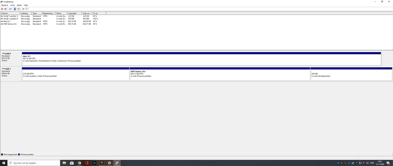

Ik heb een computer met momenteel 2 schijven te weten ee 500GB SSD de opstarts schijf en nog een 700GB HDD. Nu wil ik de HDD uit mijn pc verwijderen gezien mijn nieuwe kast geen HDD meer ondersteunt en ik ook niet de extra ruimte nodig heb.
Als ik mijn HDD er uit haal kan ik alleen niet meer opstarten. Het lijkt er op dat een deel van de windows instalatie toch op de HDD staat ondanks dat de SSD de windows installatie bevast en ook opstart schijf regelt. Ik heb even een screenshot gemaakt van schijfbeheer.Afbeeldingslocatie: https://tweakers.net/i/YnpDYMVKTcEFR_aJVPHmwVulABM=/800x/filters:strip_exif()/f/image/oxyDbrNeOEMFLvtK2jAXHCNs.png?f=fotoalbum_large
Wie o wie kan mij helpen van de hardeschijf af te komen ;) ?
  • Room42
@neos1991 Die twee extra partities op de 2e schijf zijn jouw probleem. Die moet je naar de eerste disk verplaatsen. Die herstelpartitie zou je moeten kunnen negeren maar die systeempartitie is waar je bootloader op staat (UEFI).
Hier ga je wel een antwoord vinden: DuckDuckGo: Windows 10 move boot drive.
  • neos1991
  • Laatst online: 02-08 19:04
@Room42 ik heb easyBCD gebruikt en boot schijf verandert. Daarna werkte het!

Waarschijnlijk je hdd ooit naar de ssd gekloond?
De MBR (master boot record) staat nog op je hdd en zul je op je ssd moeten herstellen.

Of de C schijf niet op SATA poort 0.
Heb je 2 HDD's en wil je Windows op HDD 1 hebben die op poort 1 zit dan krijg je soms Windows op HDD 1 maar de MBR op HDD 2 omdat die op poort 0 zit. Is een enorm dom en irritant iets wat Windows heel lang al doet (Misschien tegenwoordig niet meer)
Om die reden koppel ik altijd maar 1 HDD of SSD aan en pas later in na de installatie andere schijven toevoegen. Dan maakt het ook niet meer uit of de HDD/SSD op poort 0 zit of niet. Dit probleem kan je dus krijgen als je 2 schijven hebt die leeg zijn waarbij Windows dus verdeelt over deze 2 schijven komt te staan zonder dat je hier voor kiest.
