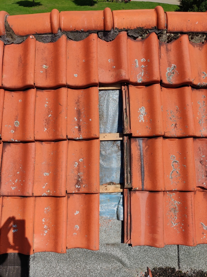

Er is maar een relatief klein stukje schuin dak boven de dakkapel:
Afbeeldingslocatie: https://tweakers.net/i/PHGEqiSwzI9wU7w4_j42RYnw9TA=/800x/filters:strip_icc():strip_exif()/f/image/LuXm1UNPqEMhEqK4SVbaeLNv.jpg?f=fotoalbum_large
Geen lastige objecten dus, behalve misschien 1 pijpje (van de buren, net tegen de erfgrens) maar die geeft (in de zomer) pas na 8 uur 's avonds schaduw. Dat spul waarmee de nokpannen vast zitten is overigens vrij flexibel, ik denk iets van Flexim ofzo.

Er lopen 3 panlatten waar haken achter kunnen. Hart-op-hart afstand tussen de latten is 33cm:
Afbeeldingslocatie: https://tweakers.net/i/HdElmiaTUf8JsJEMOa4FqW4RL6I=/800x/filters:strip_icc():strip_exif()/f/image/AM3otsNpG8STEEoG7LGxMkvi.jpg?f=fotoalbum_large
Als ik kijk naar Valkpro/Quickfix dan lijken die allemaal geen panelen >2m te ondersteunen. Mijn aanname is dat je met XL panelen in landscape wel met verticale rails moet werken omdat je anders wel een hele grote overspanning krijgt. Op zich zou ik 4 (of 6?) verticale rails met elk 2 dakhaken kunnen monteren. Twee horizontale rails van 5m breed lijkt me steviger dan 4 verticaal van 1m. Heeft iemand ervaring hiermee in combinatie met van die grote panelen? Goed idee?

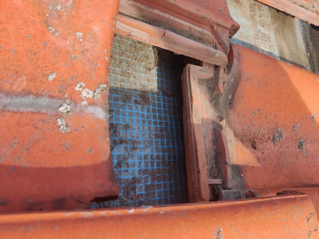

de panlatten zijn 18x44 latten. De lat + dakpan is 50mm als ik er niets uit slijp. Ik kom tegen dat je bij pannen met een waterkering soms een deel weg moet slijpen voor de haken. Bij deze pannen is het echter zo dat ze in elkaar haken op die rand:
Afbeeldingslocatie: https://tweakers.net/i/wpe-TX3OZtYa5pXqalbL79Fens8=/full-fit-in/4920x3264/filters:max_bytes(3145728):no_upscale():strip_icc():fill(white):strip_exif()/f/image/MWolF8hEIeG0sEFOyOuJmHsQ.jpg?f=user_large
Enig idee wat hier de beste aanpak voor is? ik neig naar gewoon clickfit evo universeel gebruiken (30-62mm) en dan maar in praktijk kijken hoe het uitpakt.
