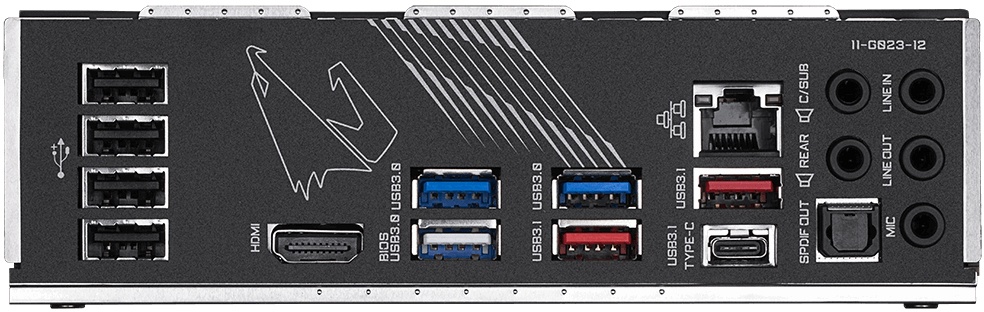

De z906 is toch digitaal? Dan heb je geen geluidskaart nodig?
Je moederbord heeft zelfs een spdif aansluiting:
Afbeeldingslocatie: https://tweakers.net/i/YT6sdExIWapEINSq13TUTdifFFQ=/i/2002911440.jpeg
