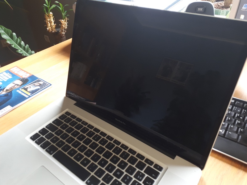

Afbeeldingslocatie: https://tweakers.net/i/FeDXHFSdZRkmP-H1G3dIRPUKg5c=/800x/filters:strip_icc():strip_exif()/f/image/ju9Ku1nKQzEO5KbRWndI8Tl9.jpg?f=fotoalbum_large
Afbeeldingslocatie: https://tweakers.net/i/0bdKRXmpjsYcyUXfWaxGItjimtA=/800x/filters:strip_icc():strip_exif()/f/image/lKz6Pp6lEM1xexoevaHRXP13.jpg?f=fotoalbum_large
Afbeeldingslocatie: https://tweakers.net/i/J0Ha2vO7KNcUZ90JmUPYUJ6zV3E=/800x/filters:strip_icc():strip_exif()/f/image/DI3C1FXXk3XhzaNDvR5pXyOA.jpg?f=fotoalbum_large
Ik heb de laptop toen het gebeurde naar de applestore gebracht en ze zeiden dat het scherm stuk was, maar ze dit niet meer hadden. Gewoon pech dus...
Bij het opstarten kreeg ik gewoon een blauw scherm en dat bleef zo... ik kan me niet meer herinneren als ik eerst nog het apple logo te zien kreeg...

Volgens mij is het LCD intern gebroken. Als je goed kijkt, zie je namelijk een soort van inktvlek in het scherm zitten.
Ik zou de laptop voor onderdelen verkopen. Dat levert nog best wat op als je geduldig bent. Repareren zou ik niet meer doen. De hardware is ernstig verouderd. Voor de prijs van een nieuw LCD kun je waarschijnlijk een betere Windows laptop kopen tweedehands. Een gebruikte MacBook zal ook niet heel duur zijn als je voor de oudere modellen gaat. Bovendien zit er een gpu in uit de Nvidia 9000 serie. Die staat er om bekend om na verloop van tijd te falen. Zou zonde zijn als die net faalt als je het LCD gerepareerd hebt.
Wat je nog wel kunt proberen is een extern LCD aansluiten. Als dat wel werkt, weet je zeker dat alleen je LCD niet werkt. Overigens kun je op die manier de MacBook ook blijven gebruiken.
