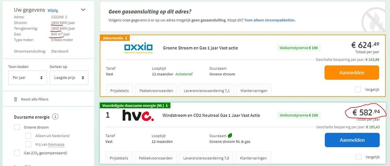

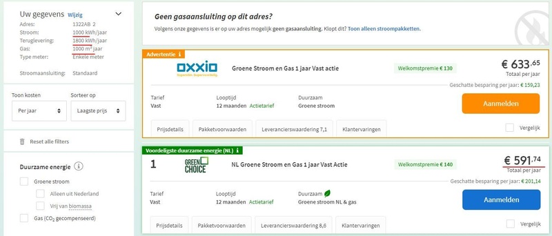

Houd er wel rekening mee dat gas per eenheid energie goedkoper is dan elektriciteit.
1 m3 gas zal ongeveer gelijk staan aan 8 kWh.
Dus als je 800 kWh affakkelt bespaar je 100 m3 gas.
Afbeeldingslocatie: https://tweakers.net/i/S549P4OBUJoTYx-b8m0Y6BzmO2c=/800x/filters:strip_icc():strip_exif()/f/image/kJDEVJ80wkHoFX6aSPYDMWK7.jpg?f=fotoalbum_large
Afbeeldingslocatie: https://tweakers.net/i/BrxsE-3xOyQOBQtsnoPr6SNgZUQ=/800x/filters:strip_icc():strip_exif()/f/image/Op1f56kBadGkRnS6enkAt0G4.jpg?f=fotoalbum_large
Jouw plan bespaart dus 9 euro per jaar. Maar zodra de salderingsregeling wordt afgebouwd wordt dat minder en mogelijk kost het dan juist meer.
Gewoon elk jaar op het juiste moment overstappen van energieleverancier levert veel meer op.
Affakkelen met een airco die kan verwarmen is gunstiger, want dan vervangt 800 kWh ongeveer 320 tot 400 m3 gas. Maar goed, ook weer duurder qua aanschaf.
