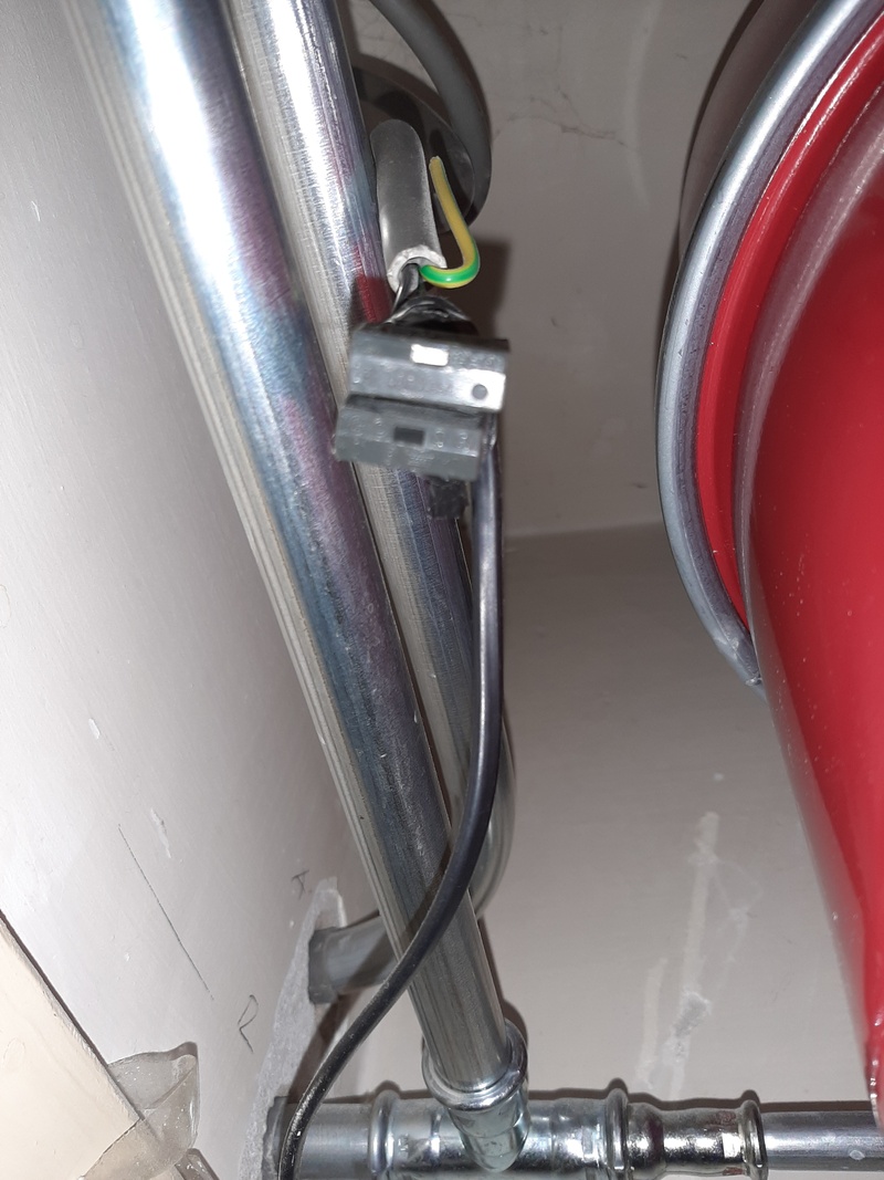

Per morgen ontvang ik de apparatuur van Tele2 om ADSL internet te hebben. Ik heb echter geen idee waar ik de modem aan kan sluiten. Ik heb nergens een ISDA punt gevonden in mijn nieuwe woning. Wel heb ik een zogenaamd Genexis Gigabit kastje hangen, wat volgens mij voor glasvezel is. Tevens is er een doos met een kabel voor, volgens mij, televisie. Een foto hiervan staat hieronder:
Afbeeldingslocatie: https://tweakers.net/i/h742xEC1T1OwkcTnxIgNzm54enw=/800x/filters:strip_icc():strip_exif()/f/image/Jmyy1V0A9WtmPyou4jieJkCI.jpg?f=fotoalbum_large

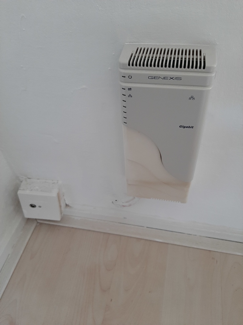

Ik heb ook een foto van mijn meterkast toegevoegd, waar volgens mij geen ISDA punt op staat.
Afbeeldingslocatie: https://tweakers.net/i/6wcxtdCYWdSSD9nfv9agKLHcUzc=/800x/filters:strip_icc():strip_exif()/f/image/GffEDxs7SXYBH7Tg8EvQvBRF.jpg?f=fotoalbum_large
Kan iemand mij vertellen of ik ADSL toch kan aansluiten (het is volgens Tele2 hier wel leverbaar)? Hoe zou ik dit moeten doen?

Afgezien van het feit dat het een ISRA punt is zie ik hem ook zo snel niet op deze foto’s

En wat is dat kapotte afgeknipte kabeltje dan op foto2, ergens rechts halverwege?
/edit: aangezien monteurs tegenwoordig gratis zijn; die komt toch gewoon mee met je apparatuur?

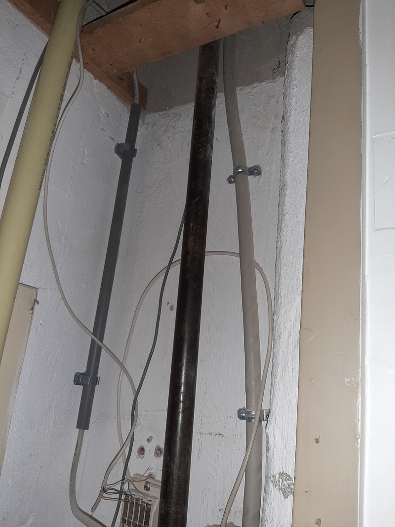

De montage is zo'n 70 euro, dus dat voorkom ik het liefst. Deze kabels zitten verder in de meterkast:
Afbeeldingslocatie: https://tweakers.net/i/Bw3TKb0GGdhAkPWia8-3oNd1pEU=/800x/filters:strip_icc():strip_exif()/f/image/yoYUHK3k8dqD2xle7JRrnGzF.jpg?f=fotoalbum_large
  • True
True
Dislecticus
Dat lijkt er meer op, waar komen die draden/kabels vandaan?

Dat is een kapot ISRA punt :D

Het vervelende is, nog afgezien of die laatste foto je ISRA is: officieel moet je daar met je vingers afblijven.
"Van de straat tot ISRA" is van KPN; als dat kapot is / niet aanwezig, zal je moeten overleggen met KPN om dat te laten repareren.

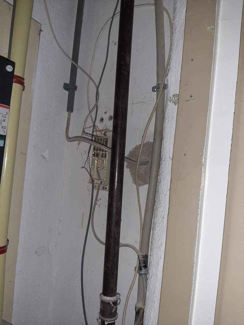

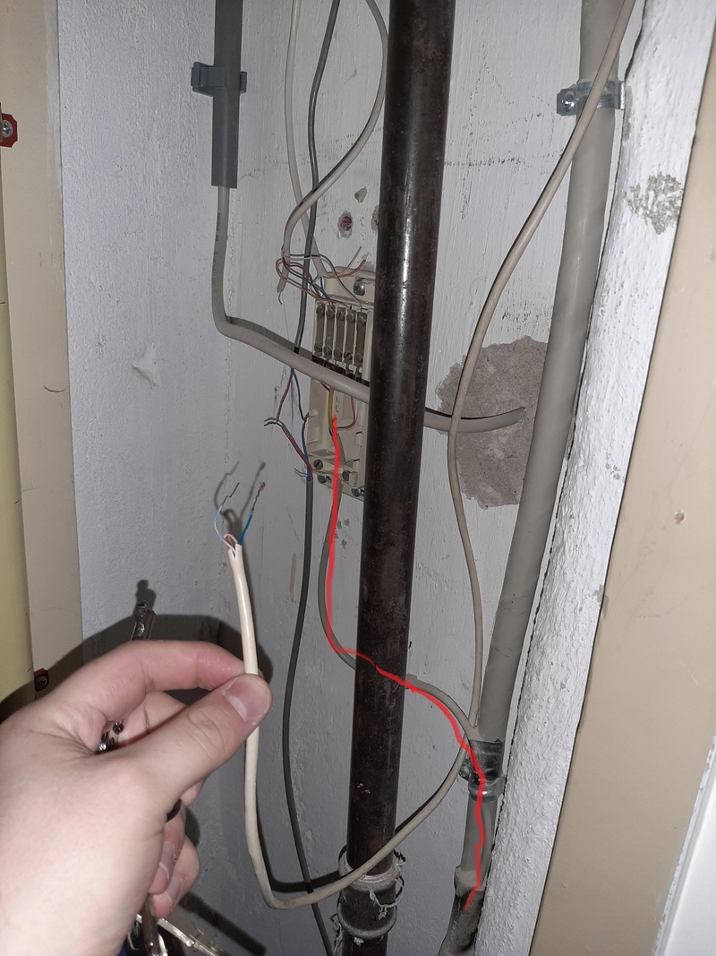

Die lopen de muur in. Heeft dit er iets mee te maken? Dit komt uit in de kast van de CV kete/wasmachine
Afbeeldingslocatie: https://tweakers.net/i/jMoq_glp6E41eb8WSBUg0LLLCAM=/800x/filters:strip_icc():strip_exif()/f/image/uQ1o94O3FSZz0ERHKTNGF3Je.jpg?f=fotoalbum_large
Afbeeldingslocatie: https://tweakers.net/i/m44cS1Rp67HvfNWcySVElwOjOTU=/800x/filters:strip_icc():strip_exif()/f/image/a9MavM1iVbjLXNJLq4KBkHzr.jpg?f=fotoalbum_large

Maak nog eens wat meer duidelijkere foto's van de rechterkant van je meterkast. Ik heb het idee dat je de verkeerde kabels volgt.

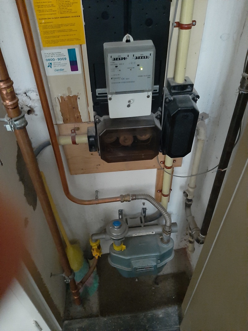

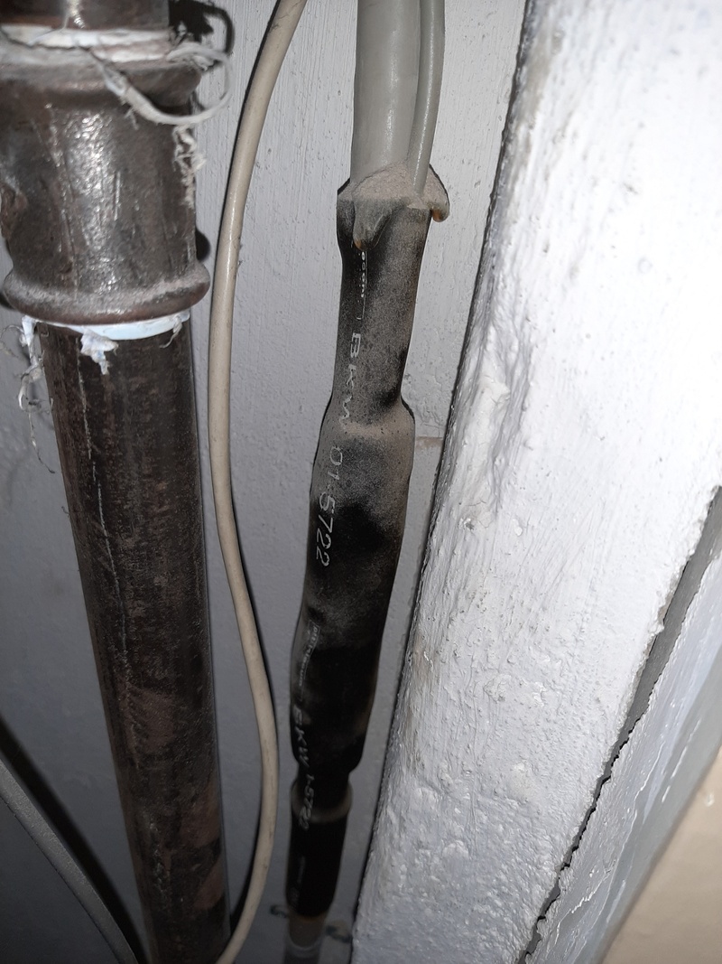

Inderdaad gechecked, ADSL was leverbaar. De kabels lopen hier naar boven:
Afbeeldingslocatie: https://tweakers.net/i/h7g50DaplEIis90WF9oiRgP0BRc=/800x/filters:strip_icc():strip_exif()/f/image/PXskUWkuZS2KTKRyTtnCVZMM.jpg?f=fotoalbum_large
Afbeeldingslocatie: https://tweakers.net/i/U-UhfXuY6Z7b78dpk6zR1v3xdtc=/800x/filters:strip_icc():strip_exif()/f/image/bXDSdWwVFtcZ5ZGPoZa9zUhB.jpg?f=fotoalbum_large

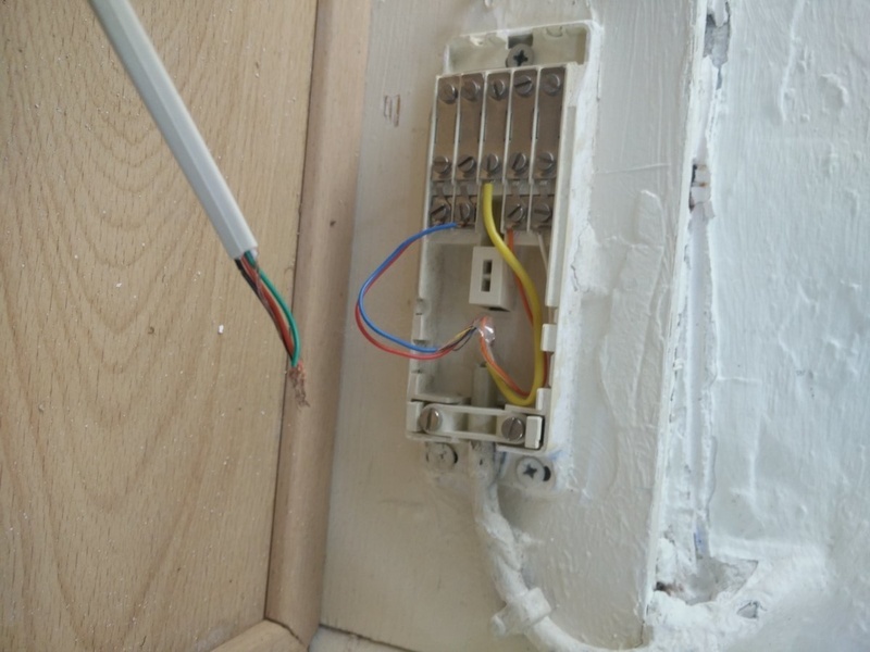

  • MichelJ
  • Laatst online: 09-10 22:26
Afbeeldingslocatie: https://tweakers.net/i/jfVYy9p_rRUrnKKrjThmpXcq4Wk=/800x/filters:strip_icc():strip_exif()/f/image/XZy2wZndOpQAIgCG2dprAtp7.jpg?f=fotoalbum_large
Het rode lijntje in de inkomende telefoonlijn, 2 lijnen, 1e (blauw/rood) 2e (oranje/wit)
Ik zie de gele aarddraad nog zitten van de KPN PTT van vroeger
[ Voor 6% gewijzigd door MichelJ op 07-07-2020 21:00 ]

Michel, betekent dat dat het wel kan? Die kabel lijkt nog heel te zijn

denk het wel.
bij Tele2 reageert het modem direct als er signaal op staat.
woon je in een appartement?

Ik woon inderdaad in een appartement. Op de kabels staat Ptt telecom, dus dat zal inderdaad telefoon kabels zijn
  • MichelJ
gebeurt vaak dat er een dikke kabel van beneden naar boven loopt en op elke verdieping een ader uit de kabel komt waar jouw verbinding over heen loopt. Maak eens een foto van het ISRA, (witte rechthoekig doosje aan de muur)

Michel, zou die ISRA dan beneden zitten? Of bedoel je een ander kastje?
  • MichelJ
waar mijn rode lijn eindigt, met die stroken metaal erin.

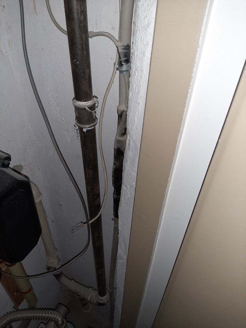

Hier 'verdwijnt' de kabel

Pak een multimeter en kijk of er nog spanning op staat. Zo ja, kabel volgen met bijvoorbeeld een trekveer, zo nee, dan is het een dode kabel. Lekker laten hangen en als voertuig gebruiken om gigabit ethernet door je huis te trekken.
  • FoxLenny
  • Laatst online: 16:29
Dit is dus je ISRA punt blijkbaar, alleen niet helemaal conform alle eisen.... Als het goed is staat op de blauwe en rode kabel signaal, of misschien op het tweede aderpaar. Hoogstwaarschijnlijk zijn alle overige kabels die hiermee verbonden zijn om op meerdere plekken in huis telefonie te hebben (vroegah).
Edit: die dikke grijze kabel op de foto ziet eruit als dezelfde kabel die je vaak in oudere huizen met een lasdop aansluiting hebt. Alleen heeft hier iemand zitten te beunen....
[ Voor 9% gewijzigd door FoxLenny op 07-07-2020 21:15 ]
  • MichelJ
Afbeeldingslocatie: https://tweakers.net/i/cgDcUsAXuNSSzdSjFyDSERXZMUs=/800x/filters:strip_icc():strip_exif()/f/image/EFIJzDIjLon3w3HektwvQMxJ.jpg?f=fotoalbum_large
deze, dit is officieel je ISRA.

Ik ben KPN monteur dus kan je een definitiever antwoord geven: je hebt hier een hoofdkabel die door de diverse appartementen loopt, per appartement wordt er afgetakt naar een ISRA. Dit moet je dus hebben, maar er moet zeker wel een nieuw ISRA op.
In de post hierboven, bij de rode pijl, dat is een oud type ISRA die ook nog eens de afdekkap mist. Zou vervangen moeten worden. Ik weet niet precies wat Tele2 monteurs doen, maar je hebt kans dat voorafgaand aan het bezoek van een Tele2 monteur er eest nog een KPN monteur komt voor een zogeheten "testen en labellen" opdracht. Die test dan of het signaal op de verbinding staat, of de verbinding goed meet en die monteur plaatst dan ook een nieuw ISRA.
[ Voor 21% gewijzigd door Wildfire op 07-07-2020 21:16 ]

  • FelixForte
  • Registratie: Maart 2020
  • Laatst online: 30-03-2025
Ook tv!

FelixForte schreef op dinsdag 7 juli 2020 @ 21:39:
En wat voor kastje is er dan nodig? Heel erg bedankt alvast voor de hulp allen!
Stel: Ik bén van KPN en moet in jouw huis komen waar dat rood-blauwe aderpaar heen gaat én ik zou dat aderpaar ergens op een wijkcentrale aan moeten gaan sluiten als ISRA .... Zou ik dan willen weten HOE dat aderpaar jouw huis binnen komt?
  • mr_evil08
  • Laatst online: 15:34
Ik snap niet waarom tele2 niet op glas geleverd heeft, dat kunnen ze gewoon.
Edit: gewoon modem op de rode en blauwe draad prikken, als er een signaal op staat komt de modem wel online, dat zie je aan de lampjes.
De orange en groene hoef je niet aan te sluiten want Tele2 doet niet aan pairbonding bij consumenten.
[ Voor 176% gewijzigd door mr_evil08 op 07-07-2020 21:59 ]
